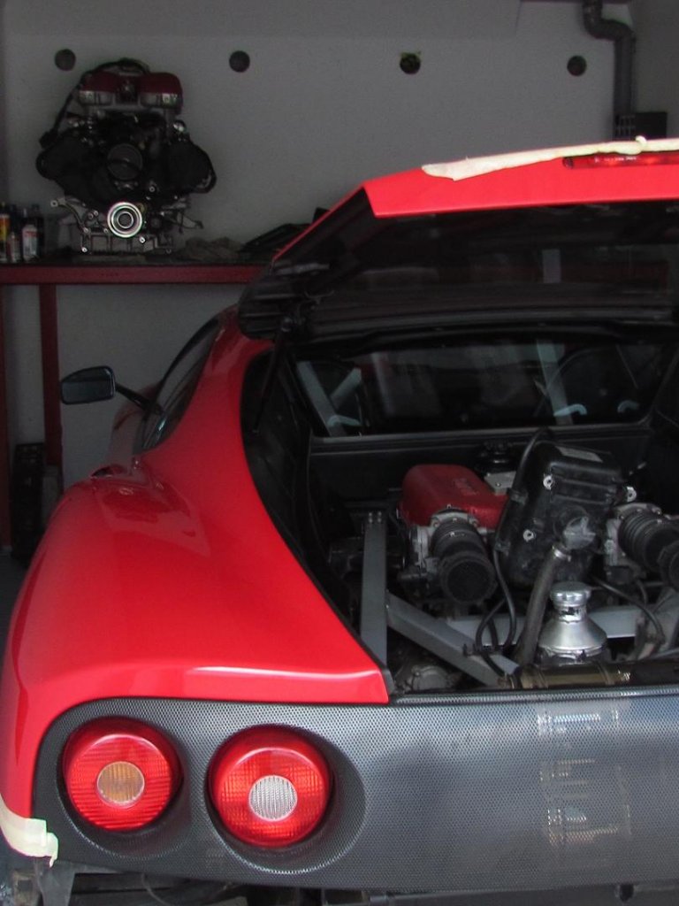

sooooo...
bin mit der geschichte vorerst fertig.alles wieder an seinem platz jetzt muß ich nur noch auf die neuen schrauben für die verbindung krümmer -kat warten ,dann ist alles wieder ready.

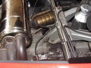

problem bei der ganzen aktion,im ferrari manuel steht das man die sonden nicht vom system trennen soll!kann nicht ganz verstehn warum und noch viel wichtiger,es geht meines erachtens überhaupt nicht.denn die vorderen sonden haben so kurze kabel das man die überhaupt nicht angesteckt heraus drehen kann.
bei den anderen geht des aber hab jetzt schon ein wenig sorge das ich da keinen kabelbruch verursacht habe.
werd ich dann merken .wenn die schrauben da sind alles festziehn ausrichten fertig
