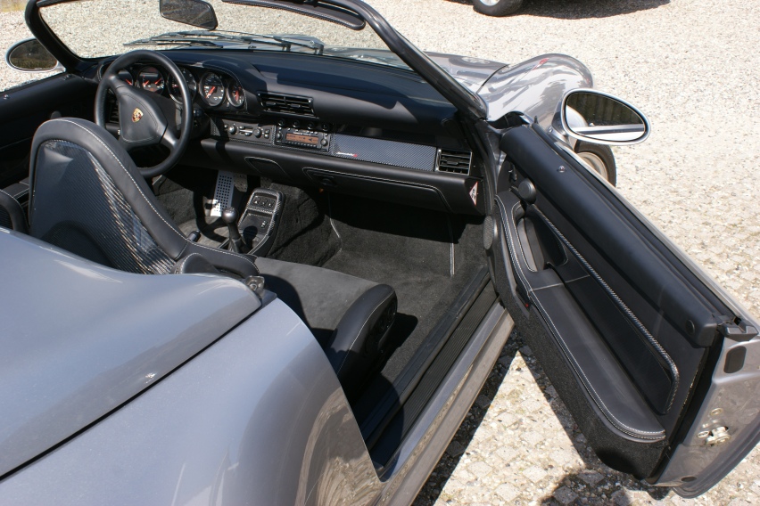

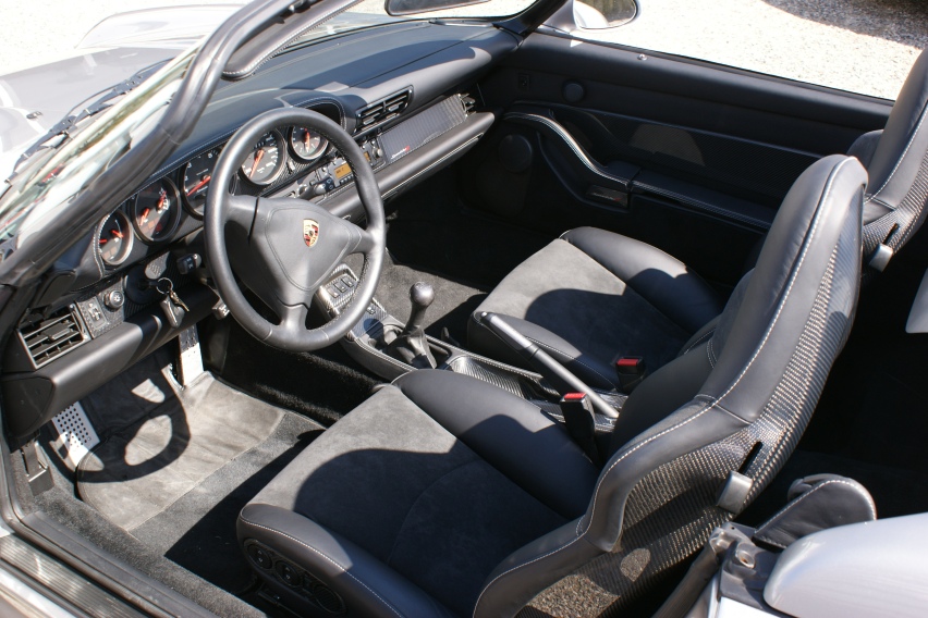

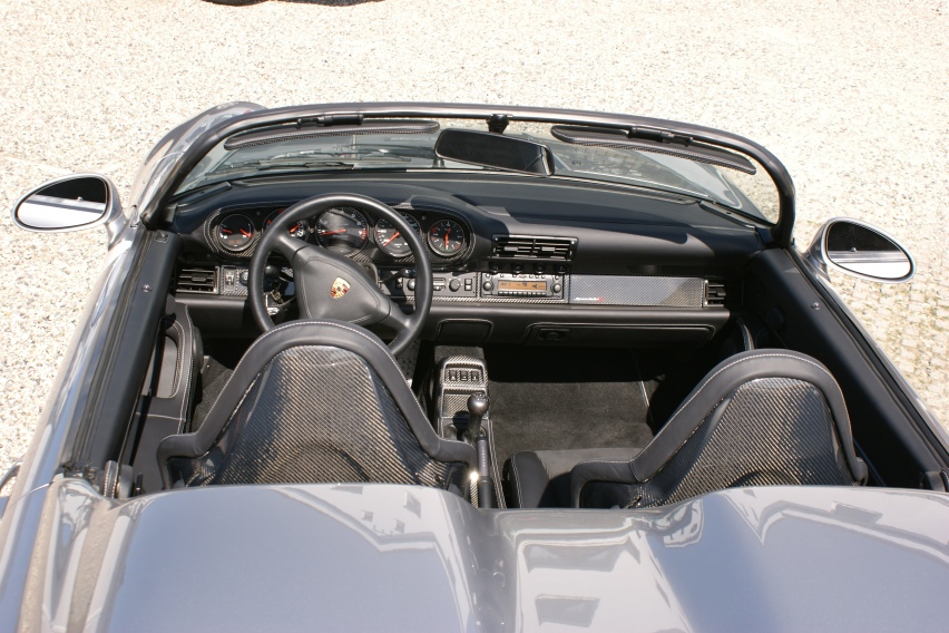

Unglaublich, aber mein Speedster ist fertig, so richtig rundum und so richtig 100%ig! Vor meinem urlaub habe ich damit nicht mehr so richtig gerechnet, aber das Radio kam gestern zurück und heute hat das Wetter dazu eingeladen die restlichen Carbon-Teile zu verbauen.
Die Carbon-Teile kommen von www.kunststofftechnik-buehler.de, die Sattlerarbeiten hat www.ap-car-design.de gemacht und auf die Reparatur von alten Becker-Radios ist www.kormann-schaetzky.de eine gute Adresse. Vielen Dank für die tolle Arbeit und für die Vollendung meiner individuellsten Wünsche an meinem Traumfahrzeug! :-))!
Im Urlaub will ich dann die Einbauanleitung für die Carbon-Teile erstellen. :wink:

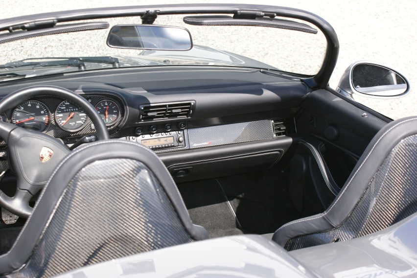

echt toll geworden dein speedster.... Ich habe eben die Teile für meinen 993 bekommen und nun würde mich interessieren, was du als Kleber verwendet hast ?
Dank und Gruß
Klaus
Beim turbo habe ich Patex-Montagekleber genommen, den kann man im Bauhaus in so Silicon-Katuschen kaufen. Das hat den Vorteil, daß man viel Zeit hat, um die Teile auszurichten und das man den Kleber einfach kaufen kann. Es hat aber auch den Nachteil, daß man die Teile teilweise recht umständlich fixieren muß, damit sie so in Ihrer Position bleiben, bis der Kleber hart ist.
Im Speedster habe ich 2K PU Kleber von Förch benutzt. Der ist innerhalb von 2 Minuten fest und der Einbau geht wesentlich schneller. Nachteil ist, daß man keine Möglichkeit mehr hat die Teile auszurichten, was speziell im Bereich der Airbag-Blenden bedacht sein will. Außerdem bekommt man diesen Kleber nicht "mal einfach so" und er ist recht teuer.
