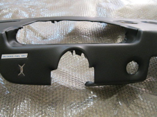

so sieht das ausgebaute Armaturenbrett des 308 aus. Vielleicht hilft´s.
BG Andeas

so sieht`s dann im Idealfall aus: (hier mit Hutze und Lüftungsgitter)

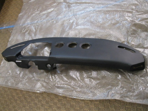

und so nach dem strippen des Vinyls (kein Leder !) - hier ist allerdings der Schaumstoff noch drauf
und so sieht es aus wenn alles - und mehr - wieder schön ist :-))!:wink: 8)

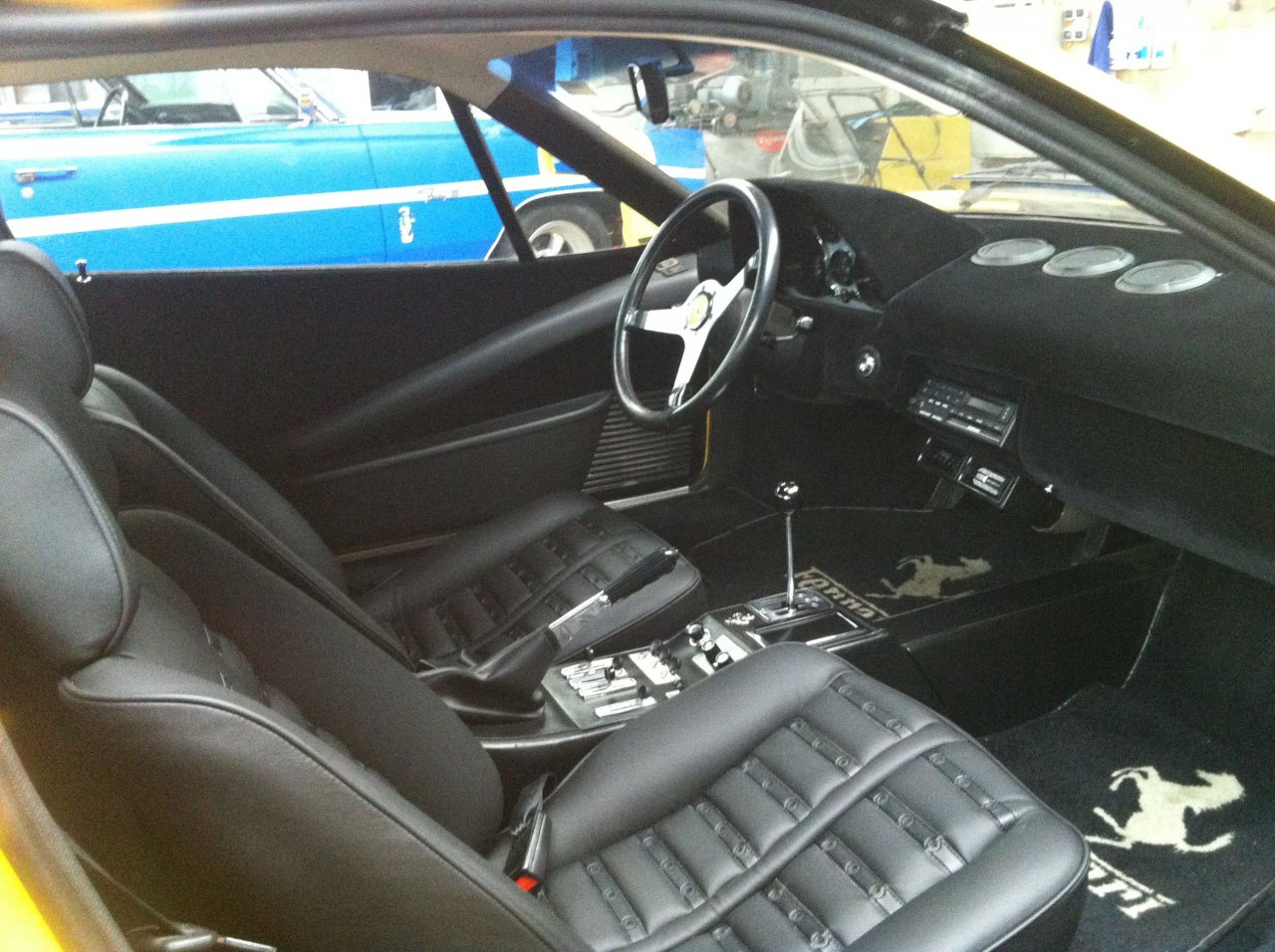

melde mich zurück und alles hat 1a geklappt, dank super Beschreibung vom Michael. An dieser Stelle nochmals ein grosses Dankeschön...
Sitzbezüge nach Daytona-Art
[ATTACH=CONFIG]50024[/ATTACH]
Hallo Tobi
Diese Daytona Bezüge sind für mich der Hammer. :sensation
Wirklich toll gemacht! Zwar nicht original, aber so gut, dass es eigentlich sch... egal ist.
Wo hast du du die den her?
Mein Fahrersitz ist auch langsam durch und ich habe mir schon so meine Gedanken gemacht. Die originalen Bezüge sind leider ziemlich teuer... :-(((°
Gruss
Jörg
Hallo Jörg,
die Daytona-Bezüge hat mir damals Enrico Ferraresi gemacht. Alles wurde weitestgehend vorbereitet, so dass mein Sattler hier vor Ort wirklich nur noch die Bezüge tauschen musste. Qualität war top und preislich war es auch noch im Rahmen - er macht übrigens auch Innenausstattungen für Alfa Romeo, Porsche etc....
