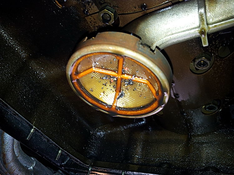

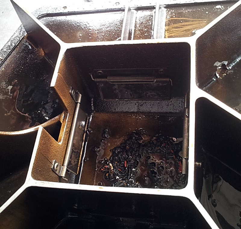

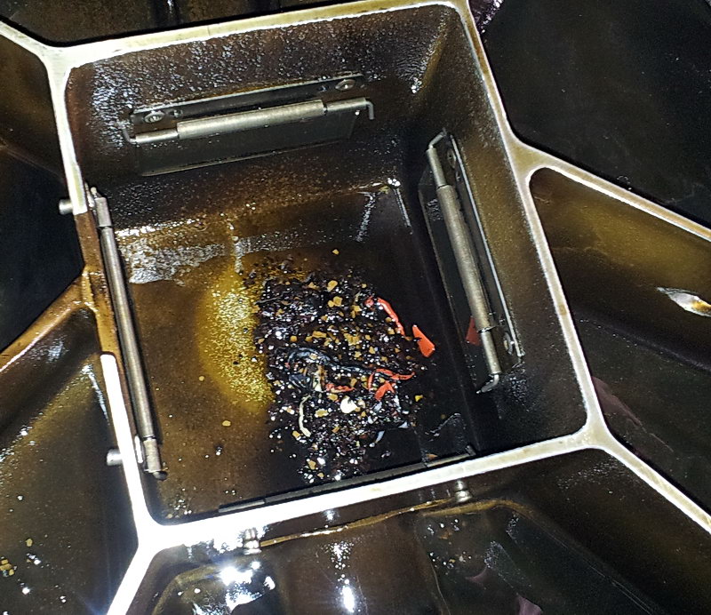

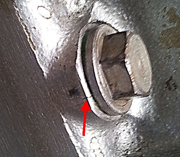

Der Schock ist groß, als der Ölwannendeckel abgeschraubt wird. Ich dokumentiere das hier noch fotographisch - als Mahnung an alle, die künftig Oldtimer kaufen wollen:
Laßt prüfen, was das Zeug hält - und selbst wenn es ans Eingemachte geht und richtig kostet!
Das Lösen des Ölwannendeckels haben wir nur gemacht, da das Alu um die Ölablaßschraube einen Riß zeigte und seltsame Geräusche direkt von der Mitte des Ölsumpfes kamen.
Der Riß kam wohl durch früheres zu festes Andrehen der Ölablaßschraube zustande, auch war hier ein neues Gewinde geschnitten worden.

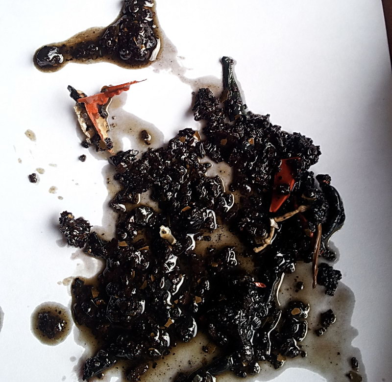

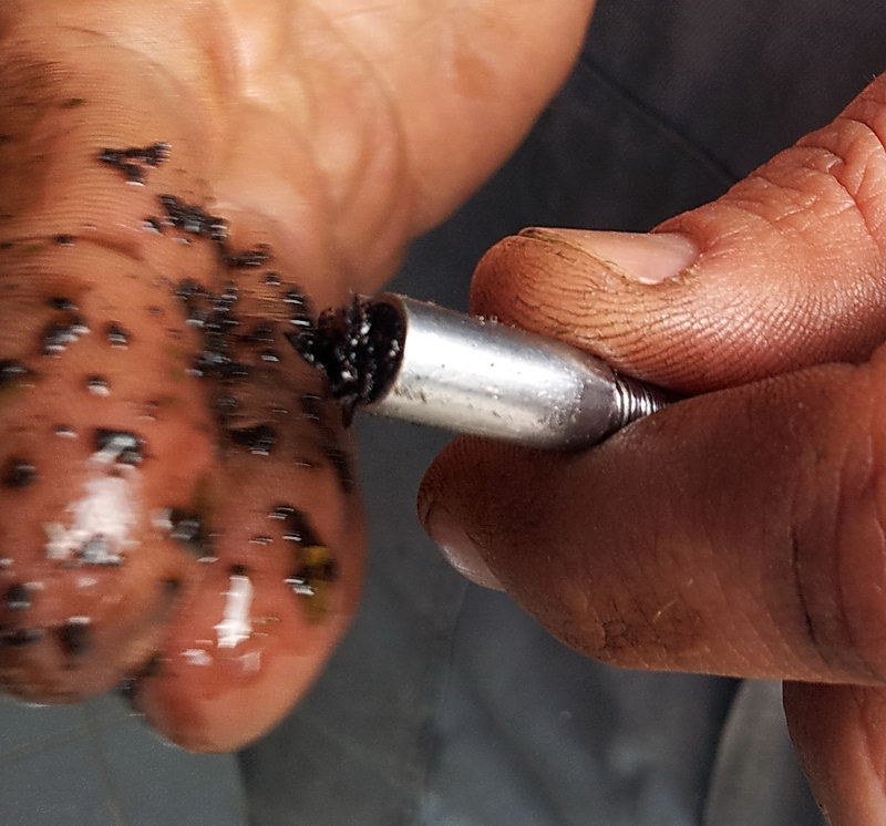

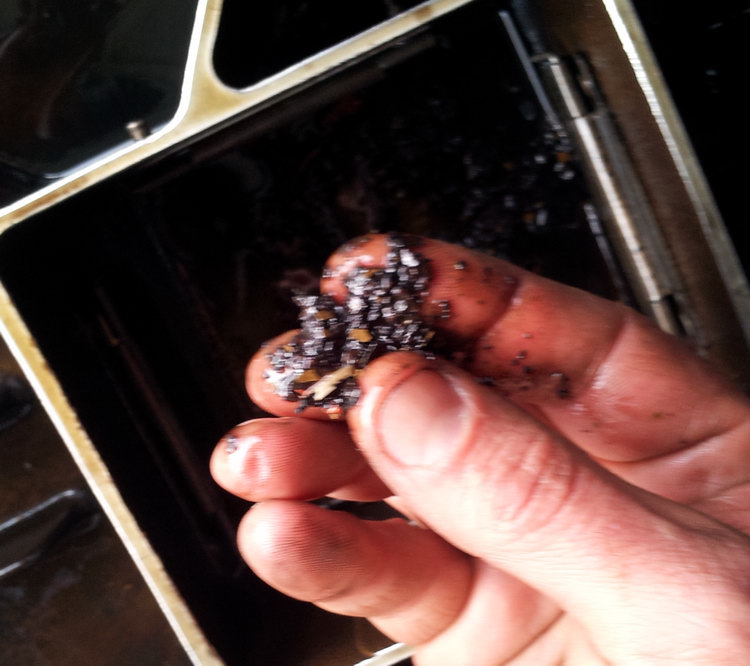

Was dann aber zum Vorschein kam - s.u. - hat auch der erfahrene Ferrari-Klassiker-Mann "in 25 Jahren noch nie gesehen": Metallspäne, teils verrostet, teils auch von Lagerschalen stammend - ein völliger Schock.
Das Auto kann jeden Meter mit einem kapitalen Motorschaden liegen bleiben.
Ich habe hier nun eine Investitionsruine vor mir, bei der ich nur noch versuchen kann, mich mit dem Verkäufer zu einigen - völlig dem Goodwill und dem Wert ausgeliefert, den der Verkäufer seinem Ruf beimißt. Denn eine Motorrevision des V12 fängt bei € 20.000 an - und wird in der Regel gut über die € 30.000-Marke hinausschießen. Rentabel bei einem echten Klassiker, nicht bei einem 400GT.
Scharfkantig, metallisch. Magnetisch ist das Zeug teils auch, teils verrostet - teils Lagerschalen-Material, das rote Zeug ist Dichtmasse. Woher die verrosteten Teile kommen - völliges Rätsel.
