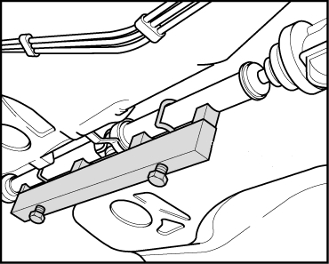

Sobald das Mittenlager der Kardanwelle gelöst wird sollte die Kardanwelle beim Einbau neu ausgerichtet werden. Das dafür nötige Werkzeug sollte jedere grössere Werkstatt haben. Ist nicht BMW spezifisch, das gibts z. B. auch von Audi (siehe Skizze).
Ziel ist jeweils, das die Getriebeausgangswelle, die Segmente der Kardanwelle mit der Differentialeingangswelle fluchten, so daß alle Gelenke dazwischen möglichst wenig "gelenken" müssen.

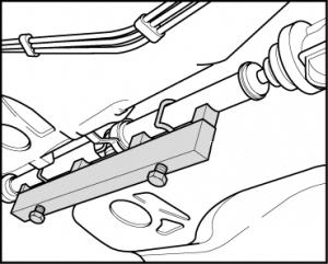

[ATTACH=CONFIG]48640[/ATTACH]
:-))! 100% korrekt wobei man sich auch ohne diesem "Spezial Werkzeug" ganz einfach helfen kann zB einem langen Stahllineal. Bin immer wieder überrascht wie Wiesmann Kunden gewinnt :wink:. Grundsätzlich sind unsere Sahnestücke recht einfach aufgebaut und können bis auf einige Sofwareupdates eigentlich von jeder qualifizierten Fachwerkstatt gewartet werden - nur den Stempel im Serviceheft gibts halt nur bei Wiesmann :evil:

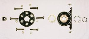

Foto: Hardyscheibe und Mittenlager vom BMW E30 als Beispiel.
