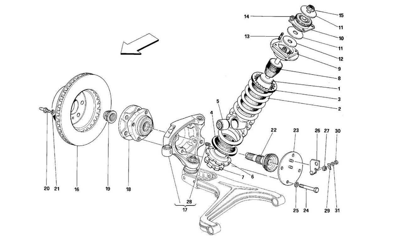

Hallo @ all,
lässt sich ein vorderes Radlager mit dem Austausch des eigentlichen Lagers überholen? Oder muss generell das ganze Bearing samt Gehäuse getauscht werden?
Im Netz, Sprich Ebay, wird einmal das ganze Lager, und einmal nur das eigentliche SKF Lager, angeboten
Beste Grüße
Andreas

Hallo Stefan,
gabs beim 348 nicht zwei Versionen?? einmal einzelne Lager und eimal das komplette gehäuse wie beim 355, meine wäre so gewesen.
Gruß Tony

  • Mitglieder
hier schonmal die neue Version.
Tony
Hallo Stefan,
Gruß Tony
Hallo Tony, hast Du recht, sorry, das meinte ich für die ältere version.
