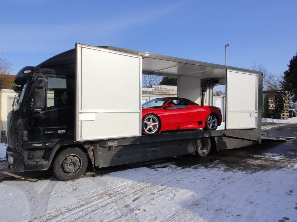

moin,
gestern wurde das gute Stück nun von Tamsen abgeholt, sehr lobenswert in einem verschlossenen Lkw.:-))!
Bin mal gespannt, was die Ursache der Störung ist.
Bin auch mal auf die Rechnung gespannt:(
