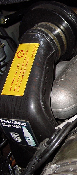

Position z. B. siehe Foto, stammt von einem deutschen 1985er 3.2er.
Aber es soll im Werk auch an anderen Positionen geklebt worden sein, kommt wohl auch drauf an wann der Karren gebaut worden ist, und wie man sieht gab es mehrere Ausführungen solcher Aufkleber.

Ach so, dachte Du bräuchtest wieder eine Einbauposition.
Der Aufkleber "Erstbefüllung: Shell TMO" ist m. W. (Stand 2010) nicht mehr beim PZ zu bekommen.
Anbieter von Nachdrucken gibt es mehrere, bzw. sind das Fälscher, da das Porsche Logo ohne Autorisierung verwendet wird.
Die Nachdrucke unterscheiden sich auch im Aussehen:
aasesales_2183_21448375
Übrigens soll das lt. Anbieter ein Original sein.... http://www.aasesales.com/sstonairfiho.html
