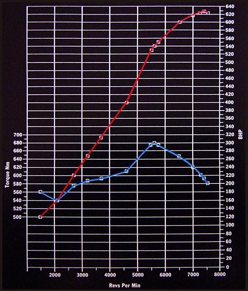

@Peloton25:
Gibt es vom McLaren F1 ein Leistungsdiagramm mit PS- und NM-Verlauf?
Only this...
>8^)
ER

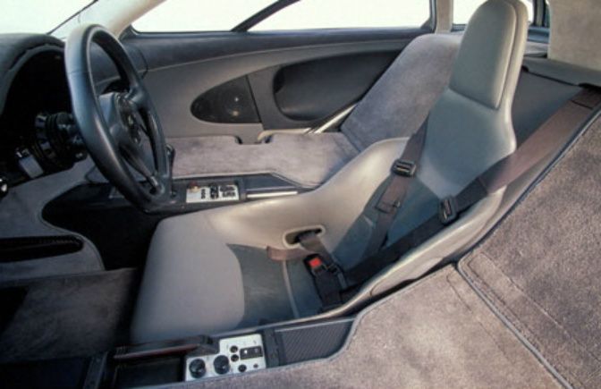

Do you have any good interior pics of a so-called Ameritech version? A quick Google search didn't reveal anything useful.
Hast du irgendwelche Innenraumbilder von einem sogenannten Ameritech Modell? Kurz bei Google geschaut, hab aber nichts nützliches gefunden.
Hallo Gast Peloton25,
schau doch mal hier zum Thema Zubehör für McLaren (Anzeige)? Eventuell gibt es dort etwas Passendes.
Die Babelfish Uebersetzungen sind ja grausam.
Roland: ich weiss nicht, ob Du Dir da einen "Gefallen" tust. Es gibt Nischen, die man halt nicht anders fuellen kann.
Das bisherige "Dual-Posting" - ich meine "Verzweit-Verschicken" ist ausreichend. ;-P
Englisch: Covers in place of the seats.
None of the 7 Ameritech cars look like this any longer.
Deutsch: Covers an Stelle der Sitze.
Keiner der 7 Ameritech Autos aussehen nicht mehr.
>8^)
ER
