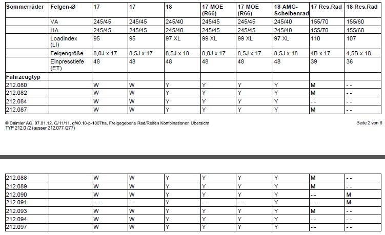

So wie ich das lese ist das von Mercedes nicht freigegeben. Der 500E 4 matik müste der 212.090 sein:
freigegeben sind nur gleiche Rader und Reifen auf VA und HA
Hier ist noch mal das ganze übersichtlicher dargestellt. Den E500 4 Matik gibts auch als 212.092 und dann ist es von Mercedes freigegeben wenn werkseitig Code 770 verbaut ist (müsten die AMG Felgen sein). Ansonsten TÜV Gutachten beachten
