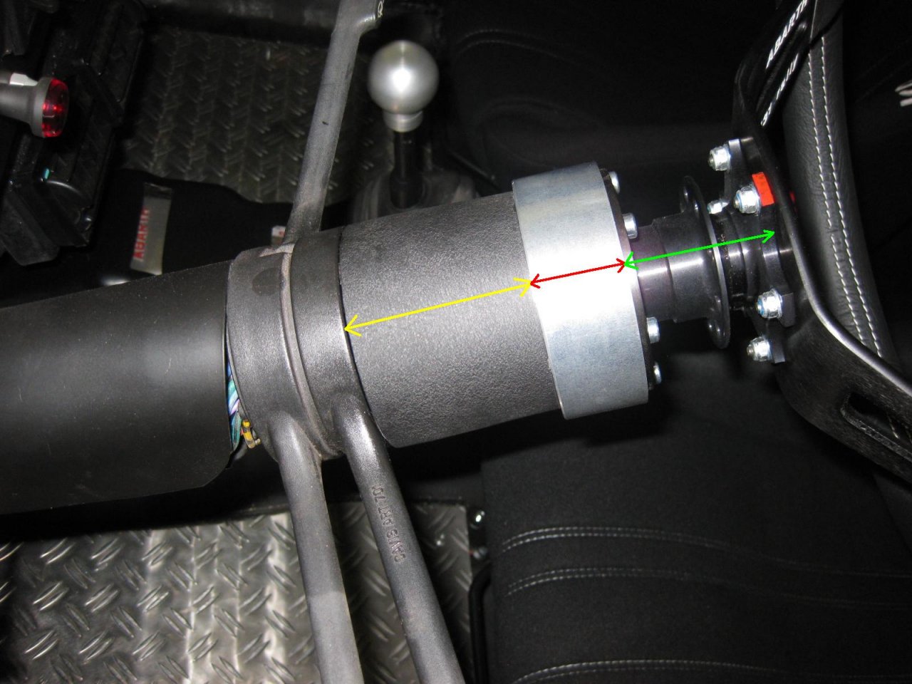

Hallo zusammen und glückliches Neues Jahr! Ich möchte die Lenksäule von meinem 93er Mondial T Coupe verlängern und suche das entsprechende Teil sowie eine Anleitung für "nicht Schrauber". Hat jemand den Umbau schon gemacht und kann eventuell einen Lieferanten und ggf. sogar eine Teilenummer nennen? Und dann natürlich die Frage, kann ich das selbst erledigen, falls ja - wie, oder muss ich damit in die Werkstatt? Nur ohne ein paar Tipps, wie man das Lenkrad zerstörungsfrei herunterbekommt, gehe ich da nicht daran.

Verlängerung gibt es bei Sandtler oder ISA Racing, in div. längen!
Siehe Bild das Gelbe ist im Ferrari serie! das Rote ist eine Verlängerung! das Gelbe ist eine Abnehmbare Lenkradnabe (kein TÜV) um das Lenkrad ab zunehmen!
