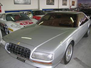

Dies war ein sehr interessantes Projekt. Der Pinin ist 1980 als reine Studie von Pininfarina entwickelt worden und war ein reines Standmodell ohne Antriebseinheit bzw. nur mit einem leeren Motorblock bestückt. Ich kenne das Auto noch persönlich als es in der alten Galleria in Maranello einfach nur so rumstand.
Nachdem der Pinin längere Zeit in einer belgischen Sammlung verweilte, ersteigerte Gabriele Candrini - Inhaber von AutoSpeak in Modena - das Fahrzeug 2008 auf einer Auktion in Maranello für 176.000 EURO. Kurze Zeit später reifte in ihm der Gedanke das Fahrzeug zum Leben zu erwecken. Ein zeitgenössischer 5-Liter-V12-Vergaser wanderte unter die Fronthaube. Eigentlich wurde fast das komplette Auto umgebaut da natürlich bei der Studie niemand ernsthaft an eine Serienumsetzung gedachte hatte. Nach etwa 1,5 Jahren intensiver Arbeit mehrerer Spezialisten - teils ehemalige Ferrariingenieure - und rund 1 Mio "versenkter" Euros kann der Pinin nun nach 31 Jahre endlich aus eigener Kraft laufen.

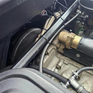

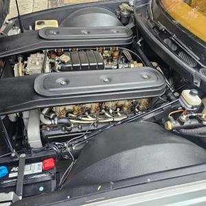

Ich habe mir das Auto letztes Jahr bei Ihm intensiv angesehen und einiges darueber, auch ueber den Umbau erfahren. Den Motor hat er einbauen lassen und es ist vom Kern her ein BB-Motor, der aber das Getriebe hinten dran hat. Dafuer wurde eigens ein neues Gehaeuse angefertigt. Genau wie der ganze Ansaugtrakt und Oelwanne umgebaut wurde. Es passte nur der 180Grad V12.

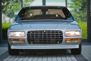

Bis auf den etwas antiken Kühlergrill und die alte Scheinwerfertechnik wirkt diese Studie heute noch erstaunlich modern, fast schon aktuell. Stellt mal einen Maserati 4porte aus dieser Zeit neben dran und ihr wisst, was ich meine.
BB-Motor: Wieso das? Wegen der Bauhöhe? 400er-Technik wäre ansonsten ja naheliegend gewesen.

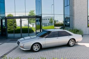

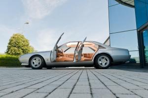

Uiii... schaut aus wir ein gestrechter 400i mit etwas Astom Martin Lagonda Input.
Aber besser sowas bauen wie einen SUV...
vor 2 Stunden schrieb F40org:

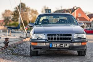

Ist mir noch gar nie aufgefallen, aber da hat sich ja Opel beim Senator B schon ein kleines bisschen inspirieren lassen 8-)

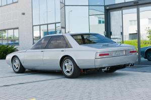

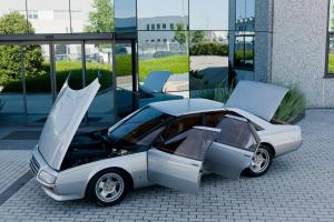

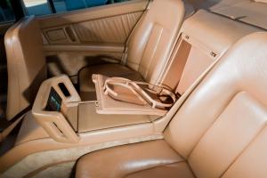

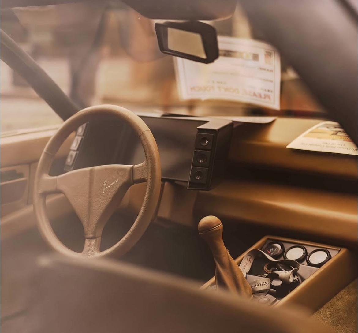

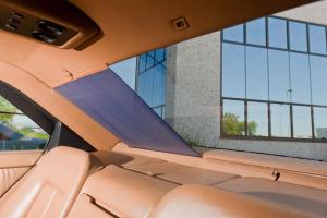

Noch ein paar Eindrücke vom
Pinin

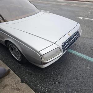

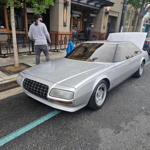

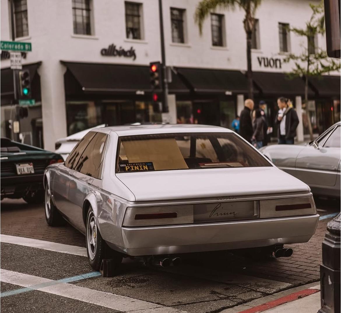

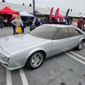

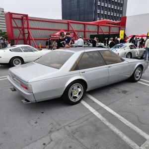

Mittlerweile in den USA.
Ist in der Ferrari-US-Scene sehr aktiv
