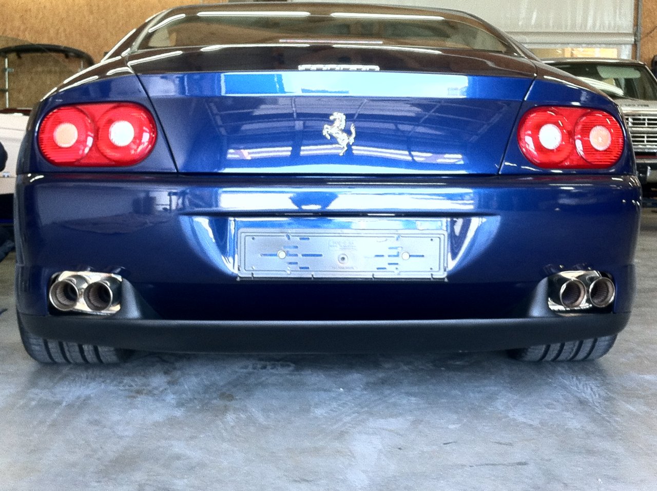

Die klobigen und unscheinbaren "Schüchternen" sind nun draussen, die eleganten und edlen "Kräftigen" sind nun drin, habe mich für Tubi Style's entschieden. Sehr schöner Klang und tolle Optik, sind durchaus weiter zu empfehlen.

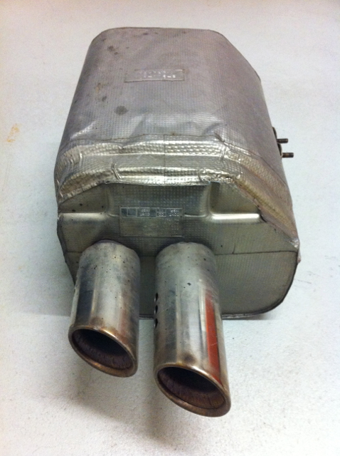

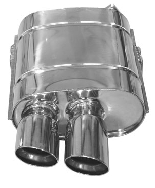

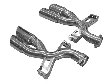

[ATTACH]50327[/ATTACH] [ATTACH]50328[/ATTACH] [ATTACH]50330[/ATTACH]

wunderschönes Auto in perfekter Farbe, ich liebe den 456. Freue mich auf weiteres Film- und Fotomaterial.
Kann ich nur zustimmen, die Proportionen stimmen perfekt!:-))!
Nach Aussage von Tubi ist dieser Topf nicht von Tubi bzw. nicht für den 456. Was hast Du denn da verbaut?
Habe schon mal in meinen Mails nachgeschaut: von TubiStyle Deutschland hatte ich ein Angebot für ein Paar Schalldämpferersatzrohre (siehe Bild). Doch diese Töpfe sind nur wirklich ohne Schalldämpfung und somit für den Alltag definitiv viel zu laut, davon hat mir meine Garage schwer abgeraten... Meines Wissens sind es Sportschalldämpfer vom Maranello (die habe ich dann von meiner Ferri-Garage erhalten und nicht direkt von TubiStyle), das kläre ich Dir jedoch noch ab.
