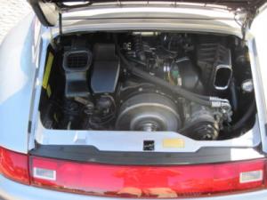

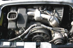

Hallo Bertram,
tatsächlich sehr ungewöhnlich. Zum einen gab es die Kombination 3,8L-Hubraum und 286 PS - zumindest offiziell - nie und zum anderen ist es eher ungewöhnlich, daß die Porsche AG ein Auto drei Jahre als Werkswagen hält.
Eigentlich ist die Erstauslieferung noch zu früh für einen Varioram-Motor (286PS bei 3,6L), dennoch ist das ein erster Schritt, den man sehr einfach prüfen kann. Die jüngeren Varioram-Motoren haben eine deutlich höhere Ansaugspinne (siehe Bild), wenn es ein "Vor-"Varioram Motor ist, fehlt diese Ansaugspinne.
Theoretisch könnte es auch sein, daß Porsche in der Übergangsphase auch ein paar Zwitter gebaut hat, davon habe ich in diesem Fall zwar noch nie etwas gehört, läßt sich aber nicht ausschließen.

Hallo Bertram,
Meiner sieht aus wie auf dem rechten Bild, also kein Varioram...
