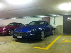

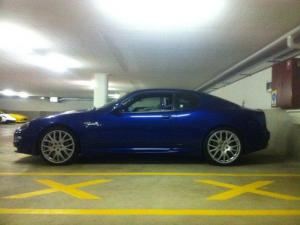

(Bilder dazu in meinen Bildchen, da ist eine Version von vor einem Jahr und von jetzt drin)

Ein wirklich traumhaft schönes Auto, das du da hast :-))!:-))!
Danke, bin gleicher Meinung!:-)

schöner wagen und interessante garage in der er steht:wink:
