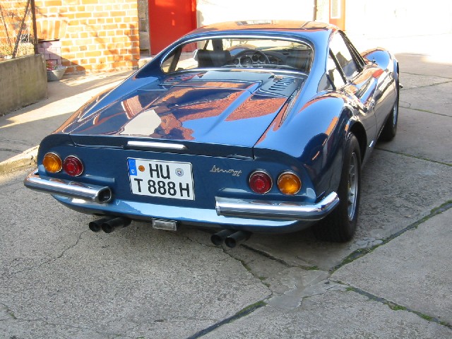

Blue Dino Met., eine sehr schöne Farbe und wenigstens original...
Dachte es ist eh klar, dass er wieder die Originalfarbe bekommt.
so sieht aber kein 308 Dino GT4 aus :wink:
dat isn 246 :D
