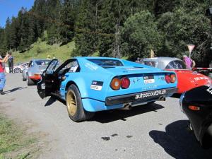

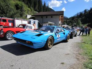

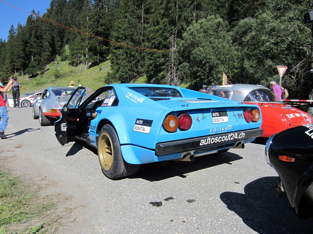

Sowas, oder?
Habe leider keine Quelle.
Aber vielleicht hilft das Bild dem ein oder anderen auf die Sprünge.
Daniel

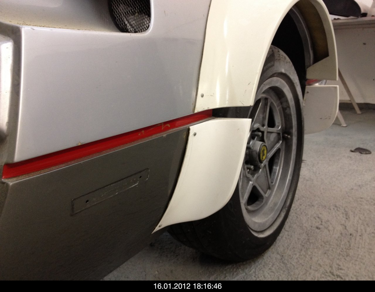

Handelt es sich hier ebenfalls um die gesuchten Verbreiterungen?
Danke 308 GT, es geht hier um einen Vetroresina, daher in GFK.
Andre
Servus F 40, leider nein,
bei denen die ich meine, ist die Verbreiterung geteilt, es gibt einen oberen Radlauf bis zur Sicke, dann eine vordere untere und eine hintere untere Hälfte, wie oben auf dem blauen 308 eventuell zu sehen ist. Ich hoffe, ich habe mich nicht zu kompliziert ausgedrückt.
Wer könnte so was nachbauen?

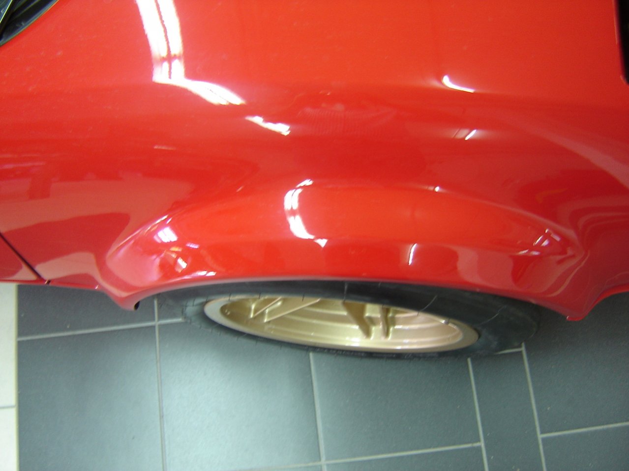

Es gibt 2 Versionen.
Version 1:
4 etwas schmalere Verbreiterungen mit einer "Kante" im Radlauf. Diese sind in den originalen Homologationsblättern aber einegnartiger Weise nie auf historischen Bildern zusehen.
Version 2: Vorne ganz ohne Verbreiterung und hinten sehr breit. So kennt man das von den alten Bildern. Michelotto hat damals keine Verbreiterungen angebracht sondern komplette Kotflügel ersetzt.
