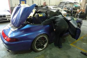

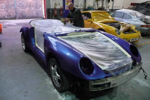

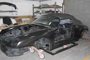

Ein Bild gibt es als Vorschau:

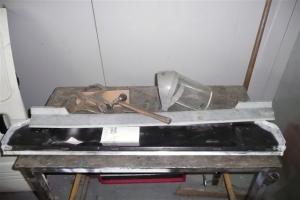

2. Schritt

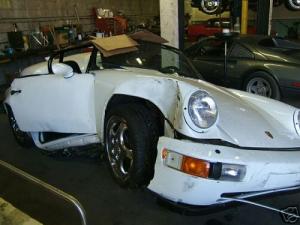

Wenn man nicht das unverschämte Glück hat einen 964er Unfall-Speedster aufzutreiben (der Unfaller auf dem Bild wurde 2005 für sehr wenig Geld auf Hawaii versteigert :oops:), ist man in der unglücklichen Lage die Teile neu oder gebraucht aufzutreiben, bzw. zu bestellen.
Einige Teile findet man sicherlich gebraucht recht einfach und auch günstiger, als wenn man sie neu bestellen würde. Hierzu gehören viele turbo-Look-Teile (Stoßfänger z.B.), die große turbo-Bremse oder auch die Tür-Innenverkleidungen.
Dann gibt es sehr viele Teile, die man sehr schwer gebraucht finden wird oder sie gebraucht wenig Sinn machen. Hier muß man damit leben, daß man sie zumindest teilweise neu bestellen muß. Dazu gehören die komplette Speedster-Windschutzscheibe, das komplette Verdeck, aber auch die hinteren Kotflügel oder die Schweller für den turbo-Look. Eine Besonderheit sind hier Teile, die es teilweise schon als Nachbauten gibt, wie z.B. der Verdeckdeckel oder auch die Rohbau-Türen.
Ein Problem sind dann die Teile, die es gar nicht mehr gibt, da vergriffen. Einen Teppichsatz kann man eventuell ja noch vom Sattler nachmachen lassen, bedeutend schwieriger sind hingegen die Blechteile zur Aufnahme der Speedster-Windschutzscheibe (964 501 081 04 & 964 501 082 04).

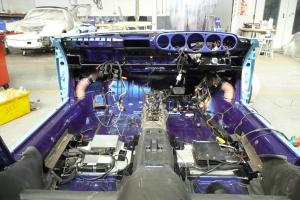

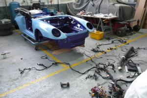

3a. Schritt
Bei der Vorbereitung gibt es unterschiedliche Ansätze der Perfektion. Theoretisch muß der Wagen nicht komplett abgerüstet werden, speziell, wenn es kein turbo-Look werden soll, kann das Sinn machen, weil man doch viele Arbeitsstunden sparen kann. Aber auch beim Breitbau kann man hier noch sparen (z.B. der arenarote Speedster, welcher von 9m gebaut wurde). Dies macht dann Sinn, wenn man die Originalfarbe beibehalten möchte. Für ein perfektes Ergebnis ist eine komplett nackte Karosserie natürlich der beste Weg, so z.B. bei dem cobaltblaue Speedster durch 9m perfekt dokumentiert.
In diesem Thread werde ich mich auf einen Umbau inkl. turbo-Look konzentrieren.

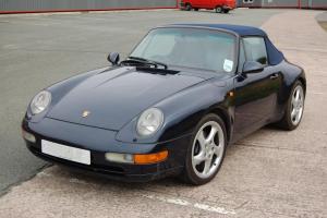

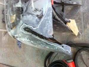

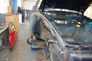

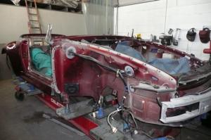

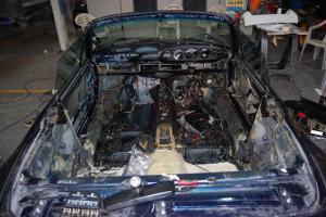

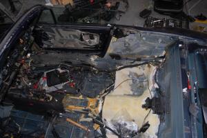

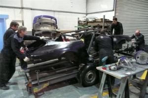

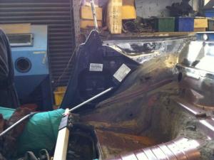

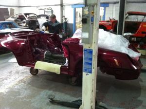

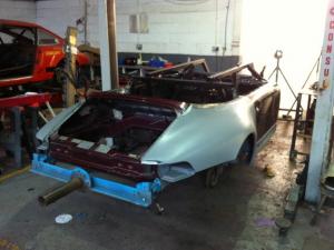

Am Anfang steht ein normales 993 Cabrio, welches ausgeräumt wird, dann werden die A-Säulen gekappt (in dem Schnitt sieht man auch sehr schön die tragende Funktion der Regenrinne), die vorderen Kotflügel demontiert und die hinteren abgeschnitten. Auf den Bildern ist einmal die komplette Lösung (blaues Fahrzeug) und einmal die Lösung zu sehen, wo nicht alles entfernt wurde (rotes Fahrzeug). Bevor diese tiefgreifenden Eingriffe an der Karosserie vorgenommen werden, sollte der Wagen unbedingt auf einem Richtsatz positioniert werden.

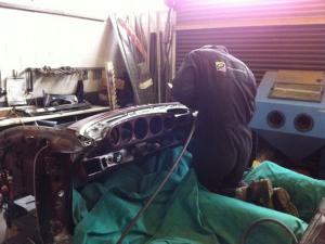

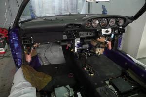

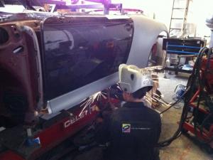

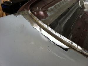

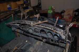

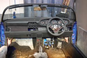

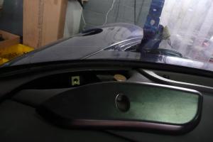

3b. Schritt

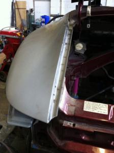

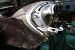

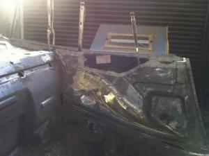

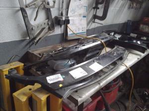

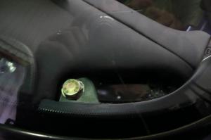

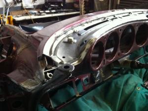

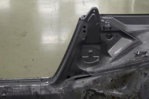

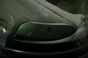

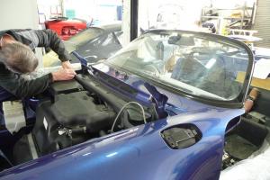

Die niedrigere Windschutzscheibe ist neben der Verdeckabdeckung sicherlich das Speedster-Merkmal schlechthin. Die Veränderungen dafür sind sehr tiefgreifend, der Windschutzscheiben-Rahmen der original Scheibe ist tragender Bestandteil der A-Säule und reicht somit bis zum Bodenblech, die neue Windschutzscheibe hingegen wird nur auf die fertige Karosserie aufgesetzt und mit zwei Schrauben im Armaturenträger fixiert. Dafür müssen aber auch das Windlaufblech und der vordere Teil des Armaturenträgers getauscht werden, weil selbiges tiefer ist, als bei den übrigen 964/993.
Spannend dabei sind noch drei Details. Erstens hat das Speedster-Windlaufblech natürlich noch die Scheibenwischer-Aufnahme des 964er Speedsters, die deutlich weiter auseinander ist, als die des 993, entsprechend müssen beide Bleche "vermischt" werden. Zweitens ist der untere Teil der A-Säule (bis zum Bodenblech) beim Speedster anders als beim 993 Cabrio und nochmals anders als beim turbo-Look. Insofern braucht man alle drei Blechteile, um daraus eine 993 Speedster A-Säule für die breiteren Kotflügel des turbo-Looks zu erstellen. Und Drittens hat der Speedster für die Speedster-Türen andere Türfangbänder, entsprechend müssen auch diese getauscht/eingeschweißt werden.

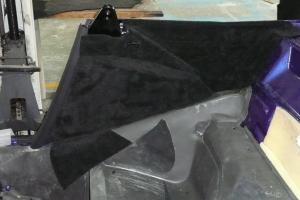

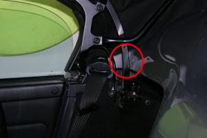

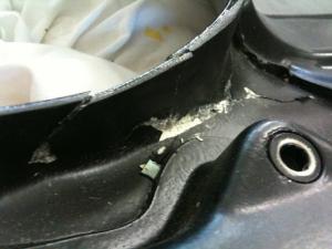

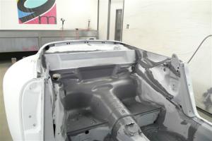

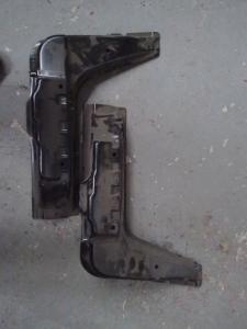

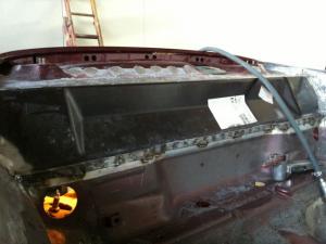

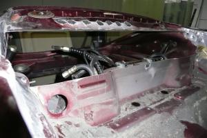

3c. Schritt

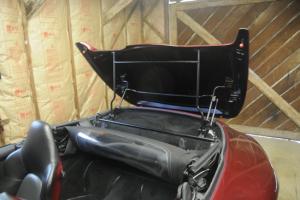

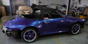

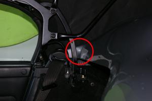

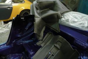

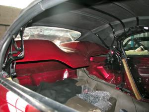

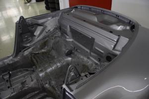

Das ausschließlich mechanische Verdeck des Speedsters ist grundsätzlich komplett anders, als das des Cabrios, es ist flacher, dafür aber an den Aufnahmepunkten breiter und dazu noch etwas länger. Außerdem muß es so konstruiert sein, daß es sowohl über den Verdeckkasten gestülpt werden kann (geschlossen), als auch unter den Verdeckkasten paßt (offen).

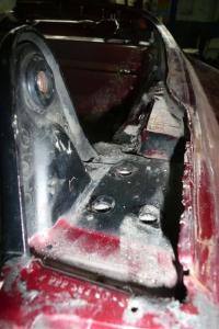

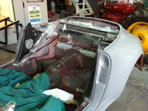

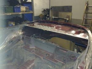

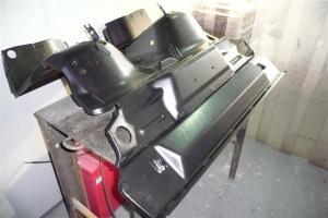

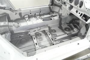

Dafür muß relativ viel geändert werden, was man auf den ersten Blick gar nicht sieht. Im Prinzip sind im Blechbereich vier maßgebliche Veränderungen notwendig:

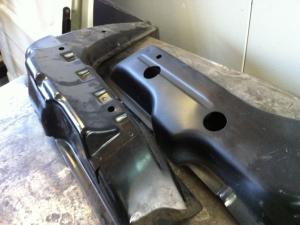

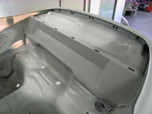

  1. Die ersten Bleche sind die inneren Seitenverkleidungen der quasi-Rücksitzbank. Die Speedster-Bleche sind hier tiefer ausgehöhlt und auch der obere Aufnahmepunkt der Gurte verändert sich. Hierfür sind später auch andere Innenverkleidungen notwendig, die es leider nicht mehr bei Porsche gibt, allerdings kann man mit etwas Geschick/Geduld die Cabrio-Innenverkleidungen anpassen.
  2. Ist der Übergang vom Innenblech zum Außenkotflügel breiter, hier muß also der Außenkotflügel ca. 3 cm breit abgeschnitten werden, um Platz für den breiteren Platzbedarf des Speedster-Verdecks innen zu schaffen.
  3. Müssen in der Hutablage die Aufnahmepunkte für die Scharnier der Verdeckhaube eingeschweist werden, hier ist die Positionsbestimmung ohne Schablone/Lehre spannend, da sie ja später ausschlaggebend für den Sitz des Verdeckdeckels ist.

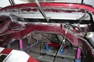

  4. Der letzte Schritt ist noch mal ziemlich umfangreich, die Rückwand, quasi die ehemalige Rückenlehne der Rücksitze sitzt beim Speedster näher am Motor, als am Cabrio. Dies ist notwendig, um Platz für die Verdeckdeckel-Verriegelung zu schaffen. Das dafür notwenige Speedster-Blechteil ist allerdings riesig, es umfaßt nämlich auch die kompletten Sitzmulden. Von diesem Ersatzteilblech werden aber nur die obersten 20% (zur Hutablage hin) benötigt. Der Originalität wegen würde ich diesen Aufwand bevorzugen, Freisinger-Motorsport hat dies beim ersten Fahrzueg (meiner Nr. 6 aus 2007) auch so umgesetzt, beim zweiten Fahrzeug (der Nr. 7 aus 2011) hingegen haben sie nur kleine Aussparungen in die Rückwand eingelassen und die übrige Rückwand blieb auf Cabrio-Stand (siehe Bilder).

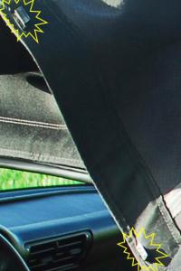

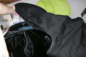

Zu beachten sind außerdem die unterschiedlichen Evolutionsstufen der Speedster-Verdecke. Beim G-Modell-Speedster gab es an der unteren Kante noch rundum Druckknöpfe (Achtung, hat dann auch einen anderen Verdeckdeckel!), beim 964-Speedster waren diese zu Beginn zumindest noch an den Seiten erhalten, später waren auch diese verschwunden und durch kleine - von außen unsichtbare - U-Profile ersetzt. Außerdem wurde das Nahtdesign und damit auch die Vorspannung des Verdecks mehrfach geändert. In allen Details sind diese Veränderungen auch eindeutig Verbesserungen, somit sind späte Verdecks definitiv zu bevorzugen.

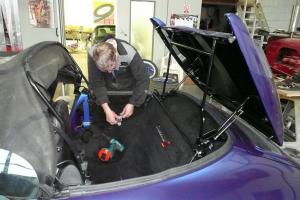

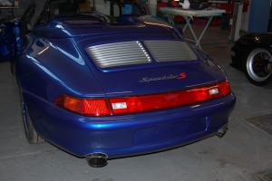

Noch ein paar grundsätzliche Details zum Speedster-Verdeck. Das Öffnen und Schließen dauert jeweils ca. eine Minute und man muß dafür aussteigen. Wenn das Verdeck geschlossen ist, öffnet man als erstes die beiden Sicherungshebel am Windschutzscheiben-Rahmen und entspannt damit das Verdeck. Als nächstes legt man den Hebel hinter dem Fahrersitz von unten nach oben und entriegelt damit die Verdeckhaube, die momentan ja noch unter dem Verdeck liegt. Nun kann man die Verdeckhaube von hinten ein Stück anheben und die beiden Spannhandschlaufen raus nehmen, mit diesen werden die Nasen am hinteren Ende des Verdecks entspannt. Die Nasen sind kleine Metall-U-Profile, die unter den Rand der Verdeckhaube greifen. Damit ist das hintere Ende des Verdecks inkl. weicher Heckscheibe komplett lose und kann nun auf die vordere Hälfte geklappt/gelegt werden. Der nächste Schritt ist nun die Verdeckhaube am vorderen Ende möglichst in der Mitte (also quasi zwischen den Kopfstützen) zu greifen und nach hinten aufzuklappen. Jetzt ist der Platz vorhanden, um das gesamte Verdeck nach hinten zu klappen, die Verdeckhaube wieder zu schließen und mit dem Hebel hinter dem Fahrersitz zu verriegeln. Ein oft gemachter Fehler mit hohen Folgekosten ist, das vordere Teil des Verdecks schon nach hinten zu klappen, während die Verdeckhaube noch geschlossen ist. Damit drückt man das Verdeckgestänge gegen die Vorderkante der Verdeckhaube, diese bricht dann sofort aus und man hat links wie rechts 5cm-lange Risse in der lackierten Kunststoff-Abdeckung -> laminieren -> schleifen -> lackieren :oops:.
Video über das Prozedere des Verdecköffnens der Nr. 4 (der cobaldblaue von 9m):
In der Praxis ist der Speedster einfach zum Offen-Fahren konstruiert, man sitzt wesentlich freier, als im normalen Cabrio ohne das der Wind super lästig wird. Einer Frau mit langen Haaren sei aber trotzdem ein schickes Kopftuch oder ein Cap empfohlen. Geschlossen funktioniert das ungefütterte Verdeck auch bei 280Km/h völlig problemlos, der Ein- und Ausstieg ist gut zu bewerkstelligen. Allerdings schaut man ab 180cm Körpergröße von innen gegen den seitlichen Verdeckrahmen. Außerdem sollte man nicht zu hohe Ansprüche an die Wasserdichtigkeit stellen. Bei starkem Regen verirrt sich doch mal ein Tropfen, der an der Innenseite der Seitenscheiben runter läuft. In die Waschstraße fährt man mit so einem Auto sowieso nicht, insofern muß das auch gar nicht diskutiert werden. :wink:

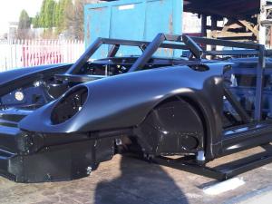

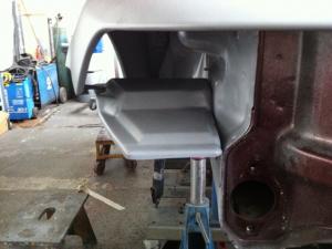

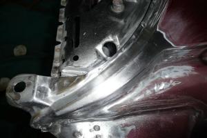

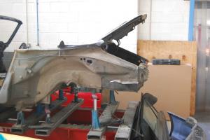

3d. Schritt
Unter "turbo-Look" versteht man den Breitbau analog zur echten turbo-Karosserie, allerdings ohne den turbo-Motor. Viele empfinden, daß dieser Breitbau (ohne turbo-Heckspoiler) die klassische 911er-Linie zusätzlich betont, es gibt aber auch Kritiker, denen die zusätzliche Breite einfach "to much" ist. Mir persönlich gefällt die breite Optik deutlich besser, wenn man die Speedster-Umbauten sieht, scheint es der absoluten Mehrheit der Speedster-Passionisten genauso zu gehen. Schmale 993 Speedster (wie z.B. die Nr. 1 - das einzige Original) sind die absolute Ausnahme.
Eine interessante und sehr gute Internetseite zu diesem Thema ist turbo-look.de
Im Gegensatz zum G-Modell und zum 964 gab es beim 993 den turbo-Look eigentlich nur für das Coupé (CarreraS, Carrera4S, turbo, GT). Eigentlich deswegen, weil es angeblich über einen Porsche-Händler in Kalifornien eine Kleinstserie an breiten Cabrios gab, einen Nachweis habe ich bis heute noch nicht gesehen. Da diese 14 Stück erstens extrem schwer zu finden sind und zweitens als Sammlerstücke in Regionen über 100 TEUR gehandelt werden, ist es finanziell absolut irrsinnig ein solches Fahrzeug zum Speedster umzbauen.
Wenn man von diesen sehr seltenen Sammler-Fahrzeugen absieht, muß man den turbo-Look selbst umbauen, um ein breites 993 Cabrio oder einen 993 Speedster zu fahren. Analog zum CarreraS werden diese Fahrzeuge dann gerne SpeedsterS genannt.
Notwendig für diesen Umbau sind:
  • die vorderen Kotflügel inkl. Radhäusern
  • die hinteren Kotflügel inkl. Radhäusern
  • der vordere Stoßfänger inkl. Träger
  • der hintere Stoßfänger inkl. Träger
  • die Schweller inkl. Verkleidung
  • noch einige Teile für den Unterbau
Die beiden Stoßfänger und die vorderen Kotflügel sind nur geschraubt, genauso schnell montiert wie das Originalteil und somit fast nicht der Rede wert. Mit einer kleinen Ausnahme, die breiteren vorderen Kotflügel haben auch ein breiteres Kotflügel-Abschlussblech (siehe letztes Bild). Dieses Abschlussblech wurde aber schon im Schritt 3b in Verbindung mit der unteren A-Säule installiert. Spannender und deutlich aufwendiger sind da schon die hinteren Kotflügel und die Schweller.

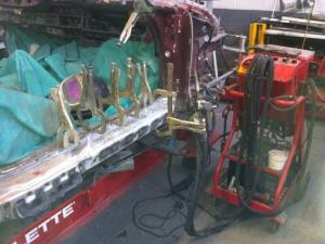

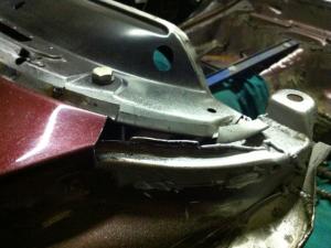

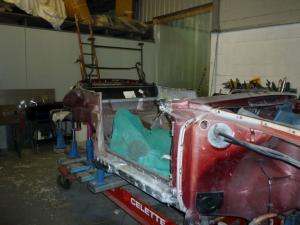

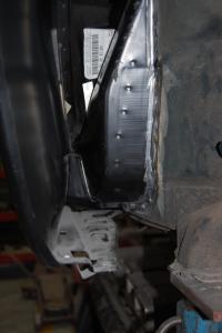

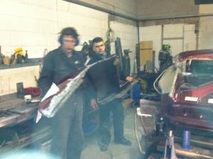

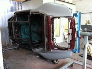

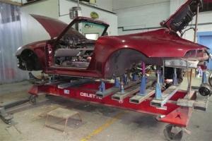

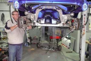

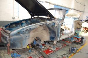

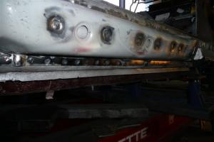

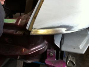

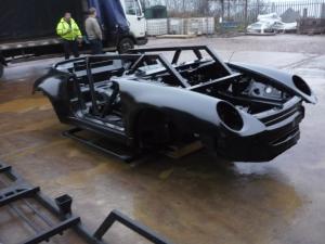

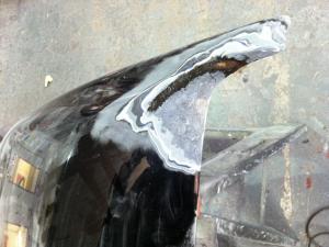

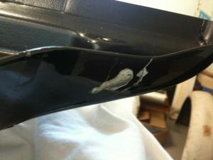

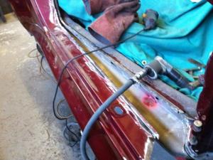

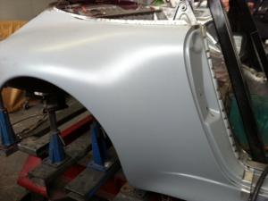

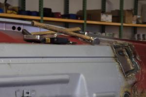

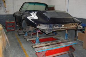

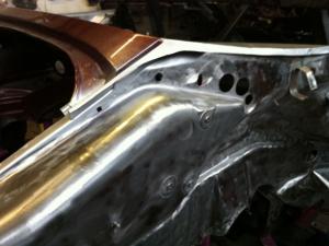

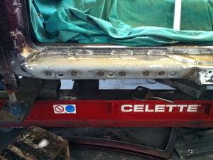

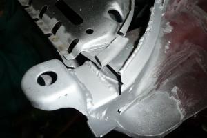

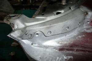

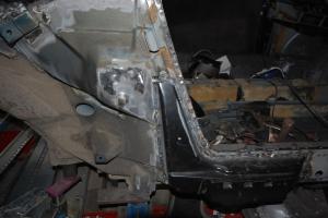

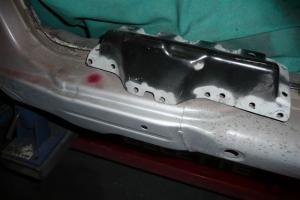

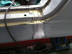

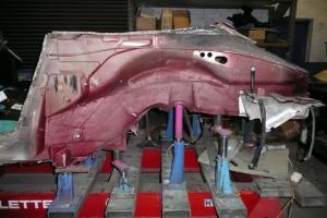

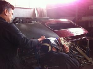

Im ersten Schritt werden die hinteren Kotflügel und die Schweller-Außenhaut abgetrennt. Tatsächlich hat der breitere turbo-Schweller auch einen massiveren Unterbau, inkl. einem zusätzlichen Knotenblech im Übergang vom hinteren Kotflügel zum Schweller, beides muß nachgerüstet werden, wenn der Umbau fachmännisch sein soll.
Im zweiten Schritt werden besagte Schweller-Verstärkungen und Knotenbleche, sowie die Aufnahmen für die breiteren hinteren Kotflügel verbaut, diese sind logischer Weise ebenfalls breiter, als die Standardteile.
Wenn dann der Unterbau fertig ist und die verbreiterte Verdeckaufnahme (siehe Nr. 3c) für das Speedster-Verdeck angepaßt wurde, folgt der dritte Schritt. Zunächst werden die hinteren Kotflügel angepaßt und verschweißt. Danach werden die turbo-Schweller angepaßt, mit dem Unterbau und den hinteren Kotflügeln verschweißt.

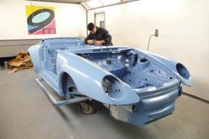

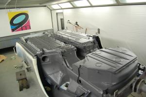

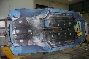

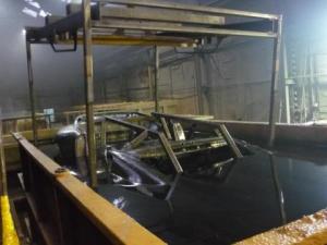

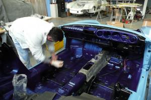

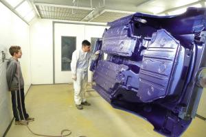

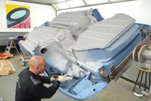

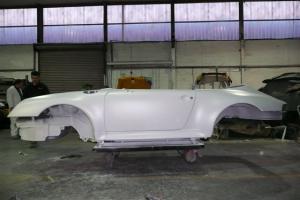

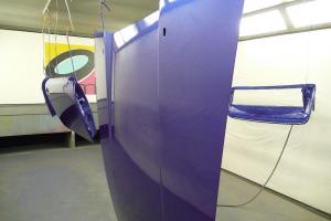

3e. Schritt: (Teil 1 - max. 25 Bilder)

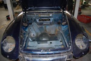

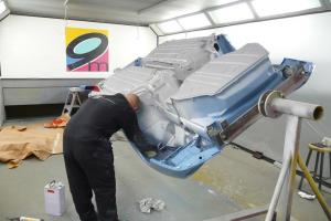

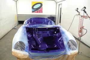

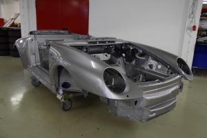

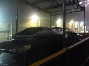

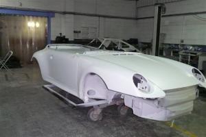

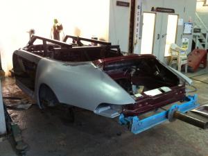

Der Umfang der Lackierung inkl. Vorbereitung ist natürlich abhängig von mehreren Faktoren. Wenn man das Fahrzeug nur teilweise abrüste und die ursprüngliche Farbe beibehalten will, ist der Aufwand ungleich geringer, als wenn man die Farbe komplett wechseln will und maximale Perfektion an den Tag legt. Witziger Weise ist die volle Spannweite von minimiertem bis maximalen Aufwand bei der Nr. 4 und Nr. 5 zu finden, also den beiden 9m-Fahrzeugen. Die blaue Nr. 4 wurde komplett abgerüstet, komplett entlackt und sehr aufwendig farblich wieder aufgebaut. Dahin gegen ist die rote Nr. 5 nur in den Teilen nachlackiert worden, die ohnehin bearbeitet wurden.
In diesem Beitrag werde ich mich auf das (sehr interessante) Maximum konzentrieren, einfach auch, weil mich der Drang nach Perfektion - welcher dahinter steckt - fasziniert. Ein Detail dabei wird übrigens durchaus kontrovers diskutiert, die Entlackung in einem Säurebad bringt sicherlich ein perfektes Ergebnis, weil nicht nur Lacke, sondern auch Kleber, Dämmattenreste und Karosserie-Fugendichtungen restlos entfernt werden. Das Problem dabei ist nur, daß es zu viele versteckte Ecken, Nischen und Hohlräume gibt, wo man sich nicht 100%ig sicher sein kann, daß man die Säure danach zu 100% auch entfernt hat. Es gibt viele Profis, die aus Sorge späterer Lackprobleme daher ein Säurebad ablehnen und eine Glasstrahlung bevorzugen.

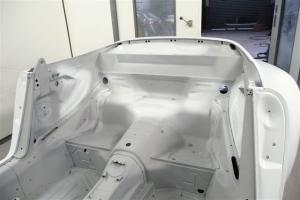

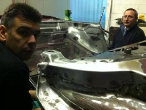

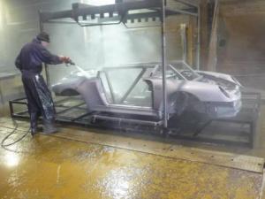

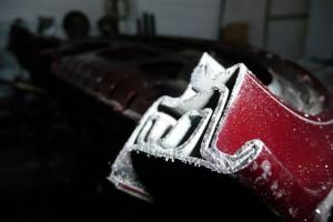

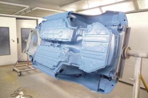

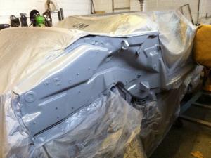

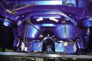

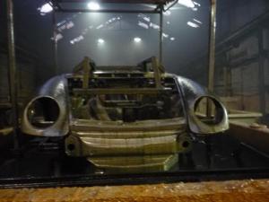

Faszinierend ist so ein Säurebad inkl. der zwangsläufig nachfolgenden kathodischen Tauchlackierung alle mal. Dabei wird der Lack durch einen elektrischen Stromfluss von einer Elektrode (Anode) die an die Karosserie angelegt wird über den leitfähigen Lack (Kathode) ans Blech gebunden. Nach dieser Tauchlackierung entspricht die Karosserie im Prinzip einer neuen Rohkarosserie, die kathodische Tauchlackierung erreicht angeblich eine ähnliche Korrosionsvorsorge, wie eine Feuerverzinkung.

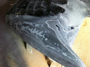

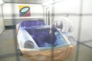

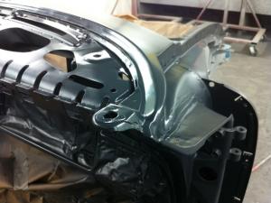

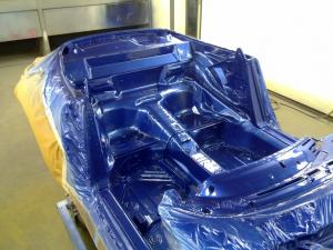

Danach wurde die leere Karosserie erstmalig gefüllert (weiß-grau) dann wurden alle Karosserie-Spalte neu abgedichtet und die Karosserie wurde ein zweites Mal gefüllert (hellblau).
Nach dieser perfekten Grundlage wurde der Wagen zunächst auf der Unterseite mit Unterbodenschutz (dunkelgrau) versehen und dann lackiert. Hier hat danach die erste Montage stattgefunden, damit der Rohbau zumindest wieder rollfähig war. Abschließend konnte die Oberseite endlackiert werden (inkl. Klarlack). Die Anbauteile wurden separat lackiert.
Das eine solche Maßnahme sehr viel Zeit und Kosten verursacht ist selbstredend. Hinzu kommt die spannende Frage, wo man in Deutschland eine solche kathodische Tauchlackierung oder alternativ eine Feuerverzinkung für eine einzelne Karosserie in Auftrag geben könnte. Die Bilder entstanden in jedem Fall bei einem Betrieb in Mittel-England, der optisch noch eher an die direkte Nachkriegszeit erinnert... :D

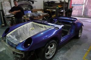

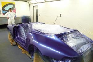

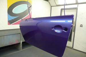

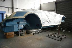

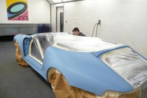

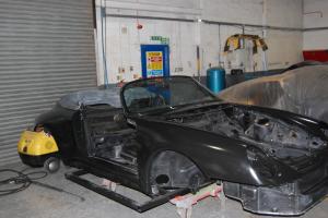

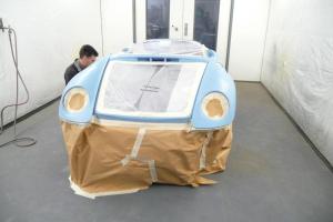

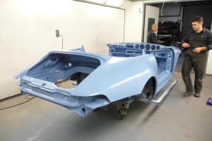

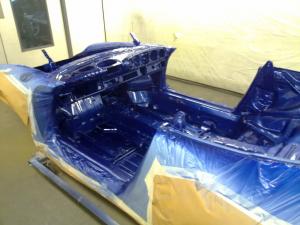

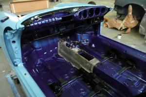

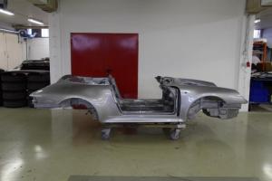

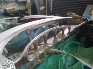

3e. Schritt: (Teil 2 - restliche Bilder)

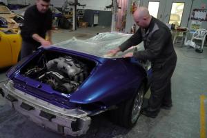

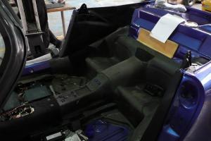

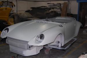

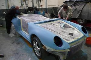

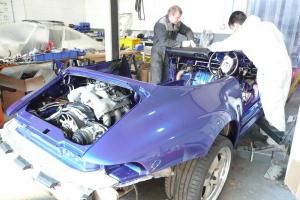

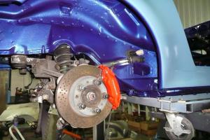

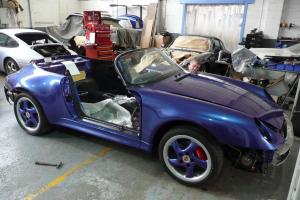

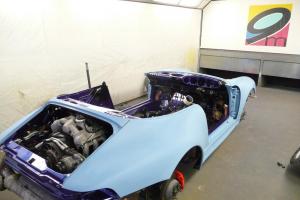

Dieser Teil ist schon ein kleiner Vorgriff auf den 3f Schritt, denn der blaue Speedster von 9m wurde im Bereich des Innenraums, der Kabelbäume der Fahrwerksaufnahme und des Motors montiert, bevor die abschließende Außenlackierung vorgenommen wurde.
Das kann durchaus Sinn machen, denn bei der Montage zerkratzt man nur die Grundierung, aber nicht den fertigen Lack... :wink:
Abschließend noch einige Bilder von fertig lackierten Speedster-Karosserien, die dann vor der Endmontage standen.

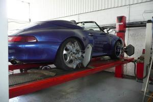

3f. Schritt:
Auf der einen Seite ist der Zusammenbau natürlich spannend, weil das Fahrzeug endlich fertig wird, auf der anderen Seite gibt es eigentlich keine technischen Besonderheiten, welche jetzt noch ausdrücklich betont werden müßten.
Die Montage des Verdecks inkl. Deckel wurde schon im 3c. Schritt angeschnitten, die Fixierung der Windschutzscheibe zeige ich hier noch mal.
Hinzu kommt, daß hier natürlich auch individuelle Vorlieben zum Tragen kommen und (zum Glück) jeder 993 Speedster bislang in seinen Details einzigartig ist. Im Bereich Motor/Getriebe zeigt sich eigentlich, daß fast alle Eigentümer bei dem Stand bleiben, welcher vom Basis-Fahrzeug vorgegeben wurde. Eine Hubraum-Erhöhung von 3,6 auf 3,8, ein kürzeres Getriebe oder ein Sperrdifferential wurde zumindest im ersten Anlauf nie umgesetzt. In vier anderen Details sind sich dafür fast alle Eigentümer einig, erstens darf ein Speedster besser klingen (Edelstahl-Endtöpfe), zweitens darf er besser liegen (fast immer Bilstein PSS9), drittens gehört dazu stilistisch auch der Motordeckel des Carrera S (zweigeteilt und lackiert in Wagenfarbe) und viertens darf er besser bremsen. Im Rahmen des turbo-Looks wird fast immer die große, rote 322m turbo-Bremse montiert. Diese Bremse war Serienausstattung beim turbo und beim Carrera 4S, außerdem war sie für den Carrera S optional zu bestellen. Somit ist das auch im Rahmen der Originalität durchaus zu befürworten.

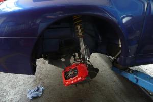

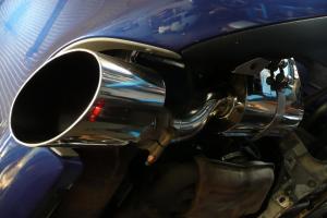

Die deutlich größere Individualität spiegelt sich dafür bei den Felgen und bei der Innenausstattung wieder. Wurzelholz bleibt bislang dem einzigen Original vorbehalten (komisch :D), genauso wie die braune Innenausstattung. Deutlich beliebter sind die schlichten RS-Türpappen , sportlichere Sitze und Carbon-Innenausstattungen (gerne auch inkl. dem Carbon-Lenkrad). Wenn man dem 993-Gedanken treu bleiben möchte, gibt es für dieses Fahrzeug vier Sitze zur Auswahl:
  1. den richtigen Schalensitz, wie er im 964 Speedster und im 993 RS serienmäßig angeboten wurde (z.B. in der roten Nr. 8 )
  2. den turbo-Sitz allerdings rein mechanisch, wie er für den 993 RS optional zu bestellen war (z.B. in der arenaroten Nr. 5), diese sind schnell daran zu erkennen, daß sie zweifarbig sind (schwarz/dunkelgrau)
  3. den turbo-Sitz mit elektrischer Höhenverstellung und auf Wunsch mit Sitzheizung, wie er im 993 turbo optional angeboten wurde (z.B. in der Nr. 1)
  4. und dann noch die günstigste, aber auch komfortabelste Lösung, nämlich den 993 Standard-Sitz, auf Wunsch vollelektrisch inkl. elektrischer Lordosenstütze und natürlich Sitzheizung (z.B. in der Nr. 2)

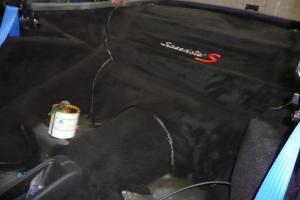

Die Lederfarben ist fast immer schwarz, teilweise mit farbigen Nähten (z.B. Nr. 4 & 8 ). Teilweise wurde die Mittelbahn in Alcantara ausgeführt (z.B. Nr. 4), farblich setzten sich die Nr. 1 (braun) und die Nr. 2 hell und dunkelgrau mit Raffleder ab! Vollederausstattungen sind unter anderem bei der Nr. 1 oder der Nr. 4 zu sehen.
Auch immer beliebter sind die "großen" Türtafeln mit Nokia-Soundsystem (z.B. Nr. 4, 7 & 10). Dafür müssen die Speedstertüren allerdings minimal angepaßt werden, da für den oberen Fixpunkt des Handgriffs keine Verschraubung vorgesehen ist. Selbiges trifft übrigens auch auf die 993-Türgriffe inkl. Zentralverriegelung zu, beides geht auch nur mit kleinen Anpassungsarbeiten.
Wie bereits erwähnt gibt es die hinteren, seitlichen Abdeckungen (mit dem kleinen Boxengitter) in der Speedsterversion nicht mehr. Auch der 993 Teppich/Dämmattensatz ist nicht mehr komplett und die Abdeckungen (Leder) des oberen Gurtfixpunkts sind gar nicht mehr lieferbar. Diese Probleme lassen sich aber einfacher lösen, als die nicht mehr verfügbaren Blechteile.

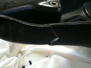

Am 10. September 13:42 Uhr habe ich im 3c.-Schritt (Verdeck) bereits auf die Problematik hingewiesen, daß man mit einer fehlerhaften Bedienung beim Öffnen den Verdeckdeckel erheblich beschädigen kann. Da diese Beschädigung so ziemlich jeder Speedster aufweist, den ich mir bisher angesehen habe, ist das Grund genug diesen Beitrag zu erstellen.
Außerdem würde ich das Verdeck nur von absolut sachkundigen Menschen öffnen lassen! Das Risiko einer Fehlbedienung ist einfach zu groß, auch das Porsche-Zentrum würde ich dazu verdonnern, daß eine Verdeckbetätigung nur in meinem Beisein erlaubt ist. Der original Deckel kostet ohne Lackierung/Montage knapp EUR 5.000, meist kann man den Schaden noch reparieren, allerdings sind auch die Risse teilweise erheblich. Bei mir sind sie zum Glück nur 5cm lang und werden im November repariert. :oops:
Wenn man das Verdeck öffnen will, muß man unbedingt die werkseitig vorgegebene Reihenfolge beibehalten. Demnach muß der Verdeckdeckel zunächst aufgestellt werden, bevor das vordere Teil nach hinten klappt. Auf den ersten drei Bildern habe ich das Verdeck absichtlich (und ganz vorsichtig) fehlbedient, bei verschlossenem Verdeck hat das Gestänge ausreichend Abstand, wenn man den vorderen Teil nur leicht anhebt, liegt das Gestänge sofort am Verdeckdeckel an. Über den großen Hebelarm bedarf es nahzu keiner Kraft, um das 5mm dicke GFK zu brechen.
Dann folgen noch einige Bilder einer Deckelreparatur, daran kann man den Tiefgang mehrfacher Fehlbedienung erkennen.

Solche ´Upgrades´ gabs früher häufiger - ich denke nämlich dass dieser Umbau schon wesentlich früher geschehen ist.
Beispiele aus meiner Gegend: da hat jemand 1998 seinen Carrera 3.2 komplett auf 930 umbauen lassen ... obwohl es zu der Zeit gute 930er eigentlich günstiger gab als heutzutage.
Oder 1990er 964 Carrera 2 mit der 993 3.8-Maschine (WLS 285 PS) in der Reparaturabteilung umbauen lassen (1995/1996) ...
