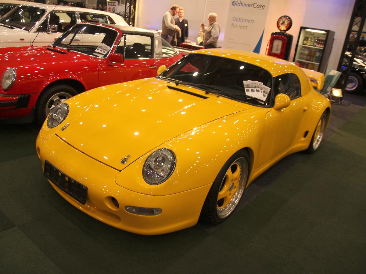

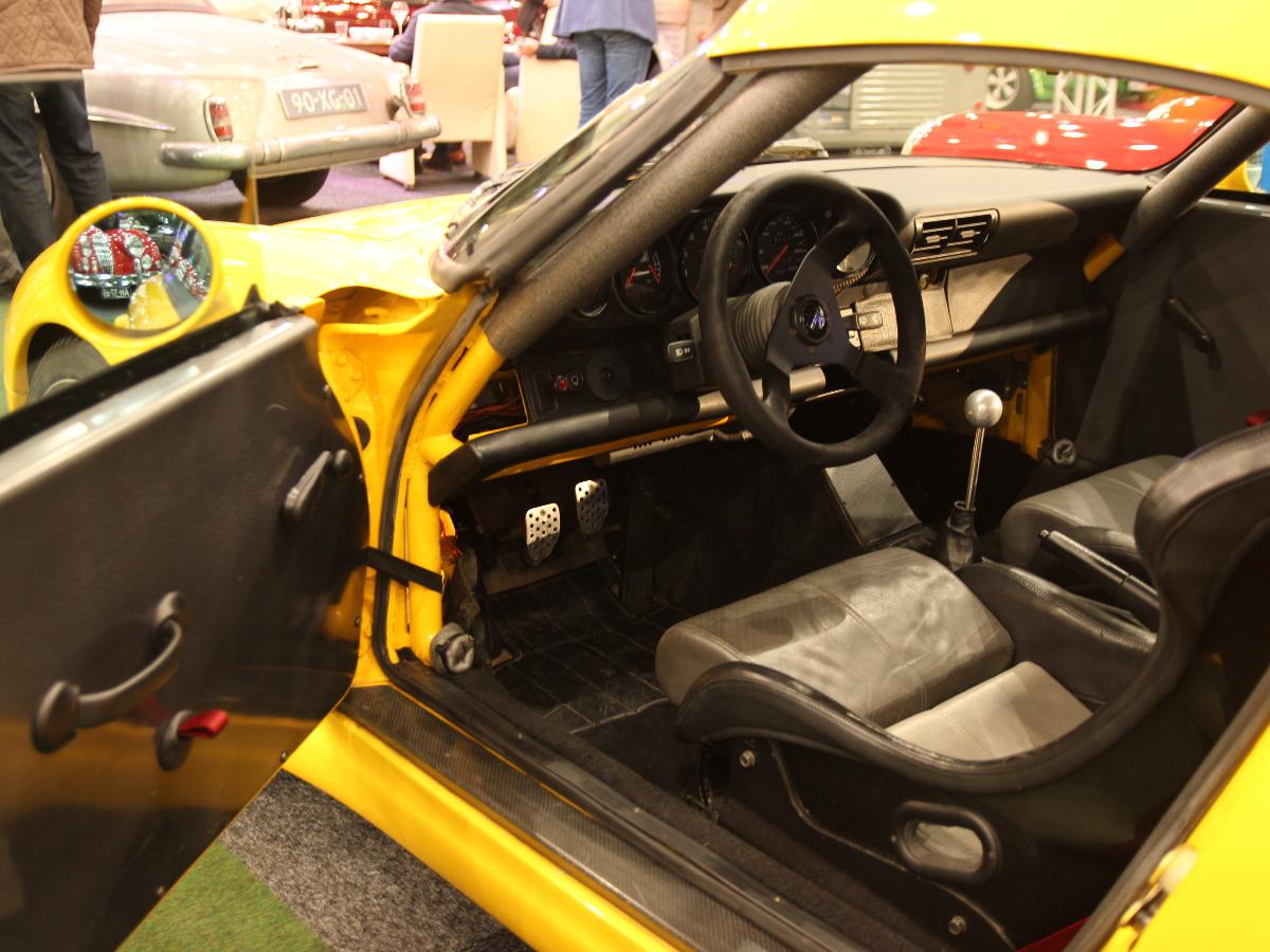

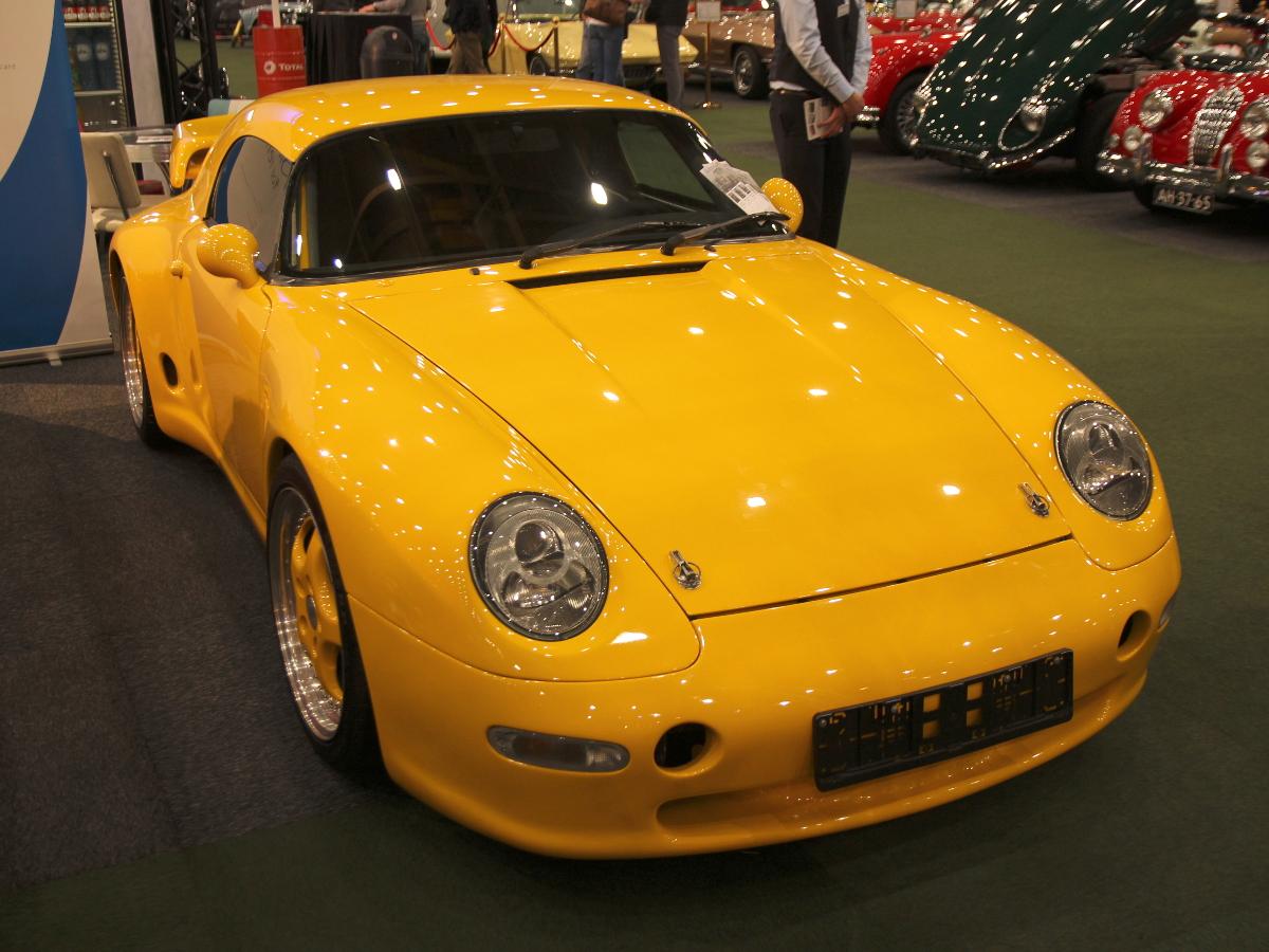

Auf der InterClassics in Maastricht
56995b0071041_IMG410.thumb.jpg.39e7f964656995b02a8ca6_IMG411.thumb.jpg.85ecd8fac56995b04c9a47_IMG412.thumb.jpg.ab560c812
Angeblich originaler Umbau durch Strosek, Basis laut Vermieter (Auto steht nicht zum Verkauf) ein 993 Cabrio.
Meine Vermutung lautet #20 aus der Liste hier im Thread und 964 als Basis, aber das wollte er nicht wahrhaben...
Sieht man doch direkt an den Scheibenwischern, dass es eine 964 Basis ist... #kopfschüttel
Schau mal auf meinen Post vom 7. September letzten Jahres ;)

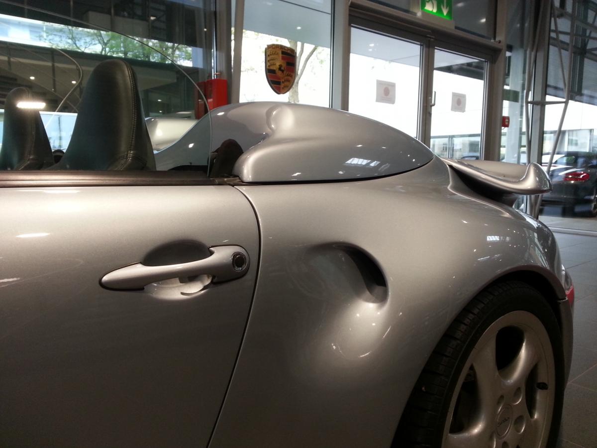

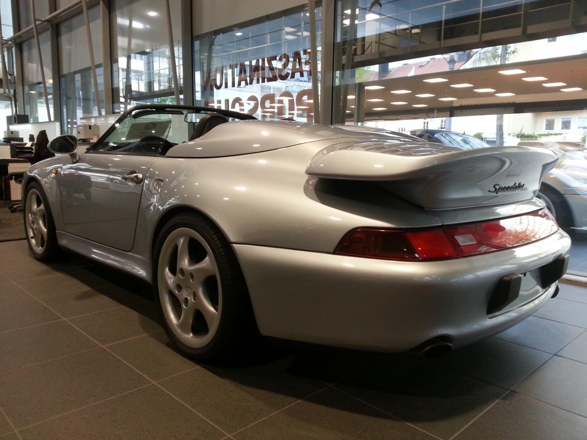

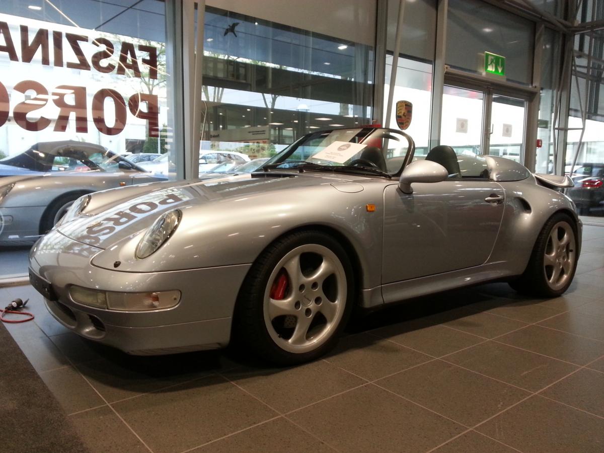

#14 steht grad bei Porsche München in der Ausstellung. Das ist der 964 mit Turbo-S-Heck, Flügel und Biturbo-Maschine.
Ich habe jahrelang behauptet dass Turbo und Offen nicht zusammen passt. Und dass die Speedster von den Proportionen nicht so passen. Für den 993 nehme ich das mit sofortiger Wirkung zurück.

Sstaiger, Danke für die Fotos.
Sieht man echt selten so was, und erst noch Turbo geladen...!
Würde sich fast lohnen nach München zu fliegen...?
Lg
Ist die Nummer 14 in München zu verkaufen? Er hatte ja ewig lange ein FFB-Kennzeichen, stand also in dieser Region. Persönlich mag ich den turbo-Heckflügel nicht am Speedster, zumal er beim Öffnen mit der Verdeckabdeckung kollidiert. Und den US-Stoßfänger hinten würde ich auch sofort tauschen, Geschmackssache halt. :wink:
Nicht besonders schnell, aber sehr spannend ist der Biturbo mit reinem Heckantrieb und der alten 964er Hinterachse bestimmt zu fahren. X-)

vor 6 Stunden schrieb Marc W.:
Nein, ist nicht zu verkaufen.
Der Rest ist, wie Du schon schreibst, Geschmackssache... außer die US-Bumper natürlich ;-)

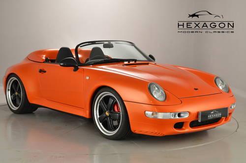

Ein Paar bewegte Bilder zur Nr. 8......
Gruß Stefan
Einfach wunderschön, ich würde mich nach wie vor wieder sofort in den 993 Speedster verlieben! Auch schön zu sehen, dass Jäger offensichtlich nicht mehr die 19" Fuchsfelgen vom 997 Sport Classic drauf hat, sondern jetzt die authentischen Speedline. :-))!
