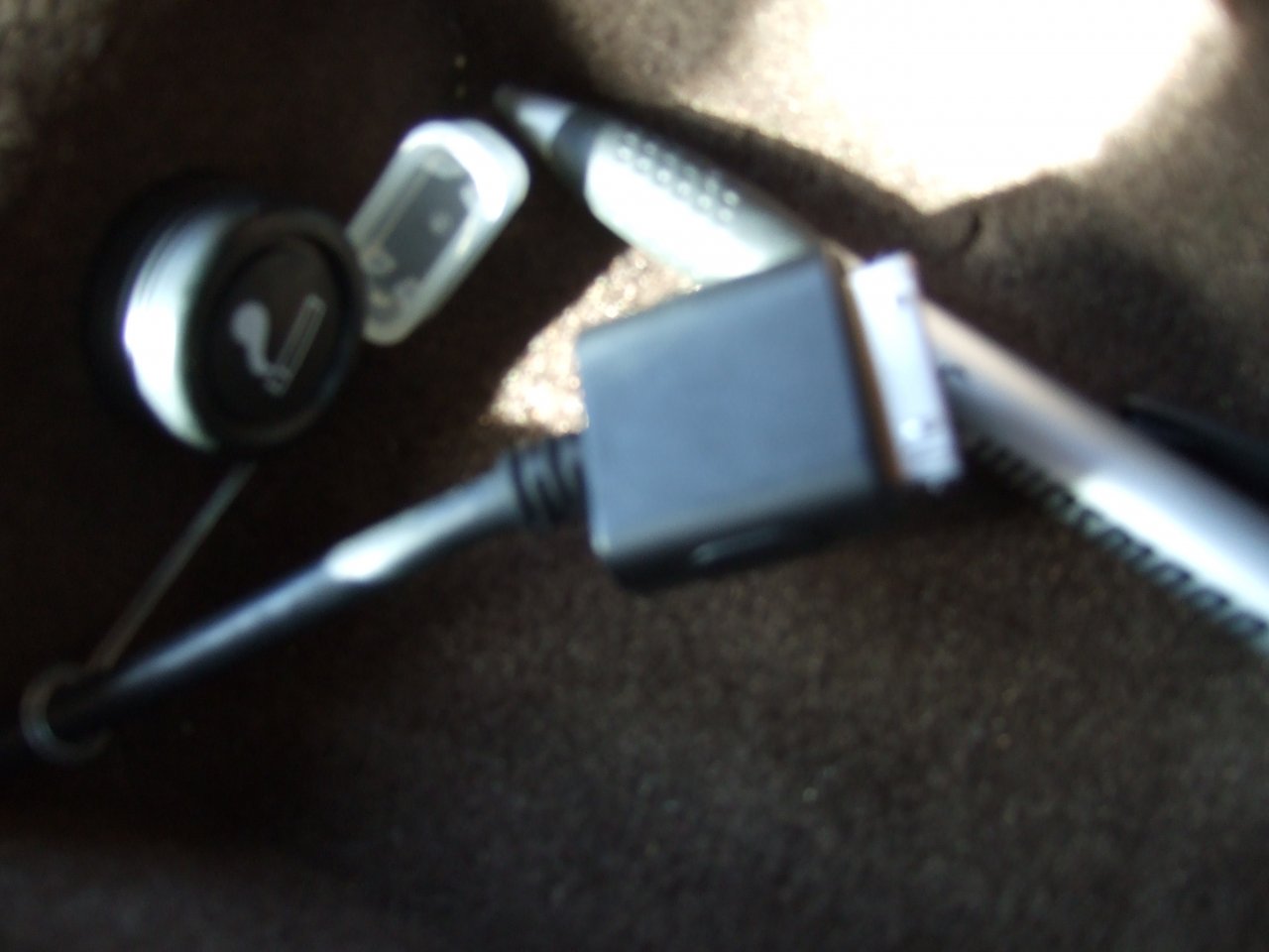

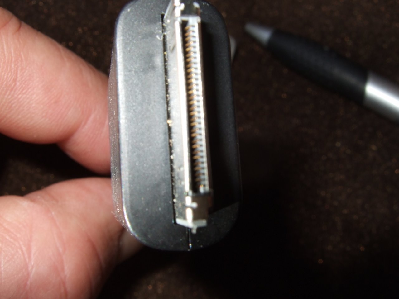

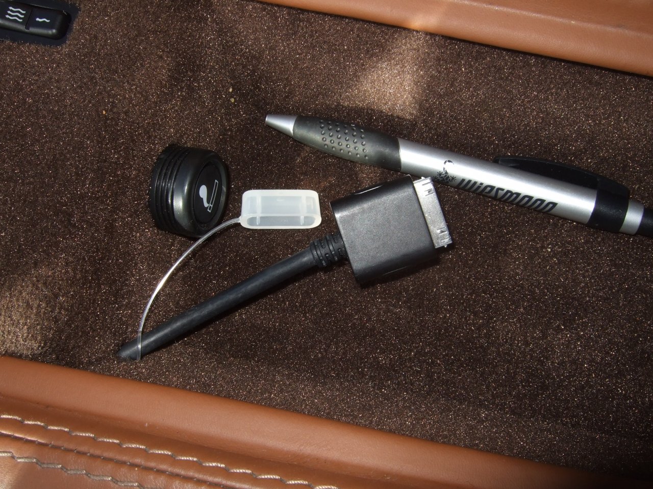

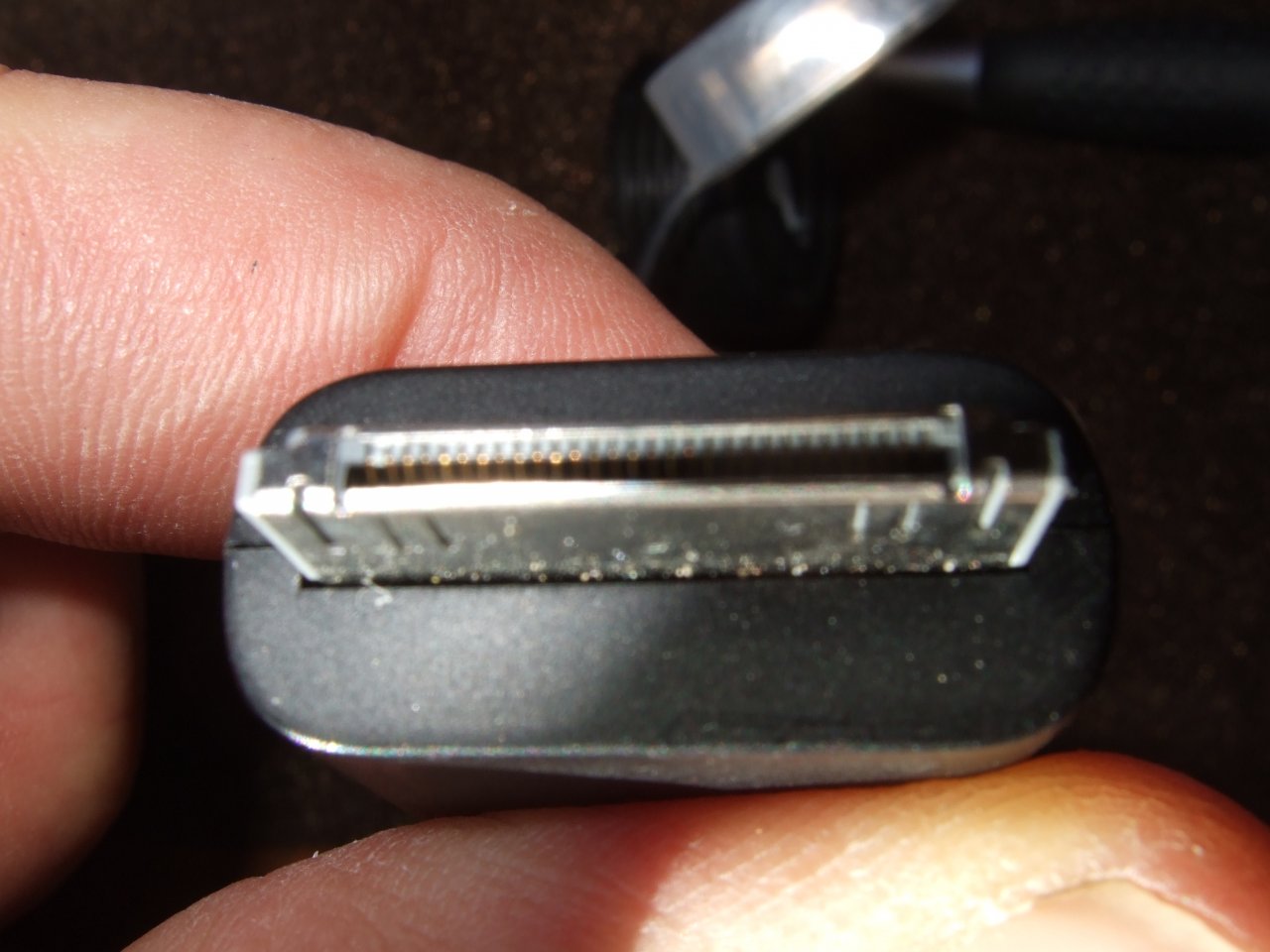

..hier nun ein paar Fotos des Kabels, das ich so schlecht beschreiben kann....
Der Stecker ist der sog. "Dock-Connector" und eben nur für iPhone/iPod gedacht. Ich weiß es nicht 100%ig, aber dazu wirst Du vermutlich nichts finden. Du bräuchtest ja die Dock-Connector-Buchse und die wird Apple vermutlich nicht lizensieren. Denn diese soll sich eben nur an iPhone/iPod-Geräten finden.

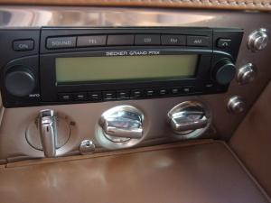

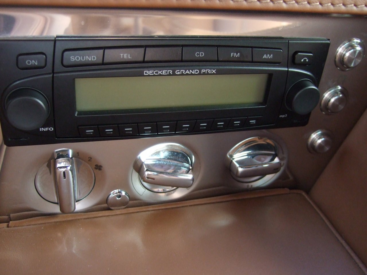

Aber ich kann mir vorstellen, dass das Becker-Radio vielleicht noch einen weiteren Ausgang bietet, wo man beliebige Geräte anschließen kann (AUX). Kannst Du das ausbauen? Ansonsten mal beim Händler fragen.
EDIT:
Habe gerade mal beim Becker nach dem Grand Prix geschaut (Link). Dort steht, dass das Gerät auch einen AUX-Eingang hat (Bereich ANSCHLÜSSE/SONSTIGES). Das heißt, Du kannst Dir die AUX-Buchse zusätzlich mit einem Kabel verlängern lassen. Dann hättest Du dort, wo das iPhone-Kabel rauskommt ein zweites mit einer AUX-Buchse. Und dort könntest Du das Navi anschließen (wenn das Navi einen AUX-Ausgang hat natürlich nur).
