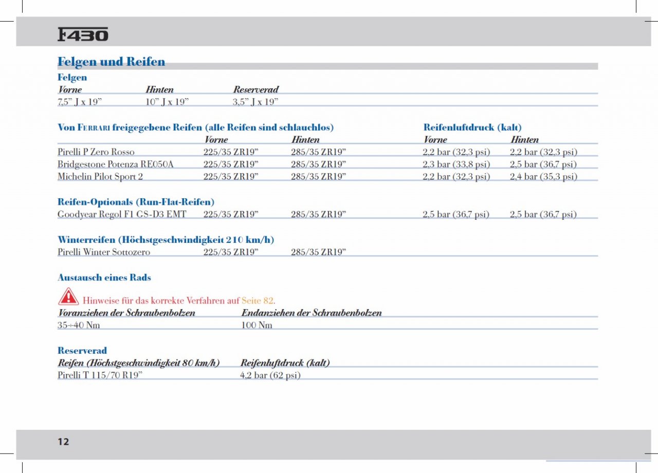

Also in der Anleitung steht was von 100nm

ja da sieht man mal,wozu eine bedienungsanleitung(welche jedem auto mitgeliefert wird)alles zu gebrauchen ist.man kann absolut aufs raten verzichten und vor allem vermeidet man anderen leuten halbweisheiten zu verkaufen.das drehmoment für die serienräder(und zwar alle auch optionalen,egal ob stahl oder titanschrauben)sind...na klar dank schlauem buch 100NM!!!basta aus ohne wenn und aber und auch absolut egal,ob mit oder ohne spurverbreiterungen!
aber spaß bei seite,ich als kfz-meister und sachverständiger,empfehle jedem 110-120Nm.wir wissen ja:zu fest ist nix,aber zu locker ebensowenig!und was empfehle ich noch???na klar,JEDEM die bedienungsanleitung zu lesen,den das spart viel zeit und.....überflüssiges frahgen!
