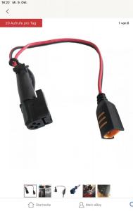

Hat jemand schon mal für ein „besseres“ CTEK Ladegerät einen Adapter gebaut oder gekauft, um das Ladegerät über die Serienmäßige Buchse anschließen zu können?
Habe bei ebay lediglich Angebote aus den USA gefunden.
Ich kann auch Mangels eines Ferraris (den kaufe ich hoffentlich in den kommenden Wochen) nicht sehen, ob der Stecker überhaupt passen würde.
Anbei ein Foto der Adapter auf ebay.
Denke der Stecker aus Ebay passt schon, der 430 er wird in der Beschreibung meist erwähnt.
2007 - 2015 sollten die gleichen Buchsen haben ?
Beschreibung:
Models Include 360 / 430 / 456 / 458 / California / 550 / 599 / 612 / F12 / and other variants of pre 2015 introduced models.
Das hatte ich gelesen. Aber es wäre ja denkbar, dass die Stecker in USA andere sind. Ist ja beim Schuko Stecker für das Stromnetz auch so.
Danke dir für die Bestätigung. Dann kann ich so einen ja bestellen.
Oder: habt ihr so einen Stecker schonmal in DE gesehen?

wenn die Buchse unterm Handschuhfach verbaut ist, passen die Ctek-Adapterkabel, egal ob aus USA oder Europa.
In UK sind sie deutlich günstiger, da habe ich meines her:
https://www.ebay.co.uk/itm/Ctek-Ferrari-Battery-Charger-Conditioner-Adapter-Cable-4-pin-Type-/183641012432
Und ja: Bei Verwendung der Original-Buchse lässt sich das Fahrzeug nur starten, wenn kein Kabel drin steckt. Ist wohl für Schussel gedacht, die auch Gefahr laufen, mit der Zapfpistole im Tank loszufahren ?

Ich habe mir den Adapter von ebay UK bestellt zum Anschluss eines Ctek Laders an den originalen Ferrari Anschluss. Klappt super und man findet den Anschluss sehr leicht, wenn man grob weiß wo er ist. Nämlich ganz rechts außen unter den Handschuhfach und ganz vorne.
