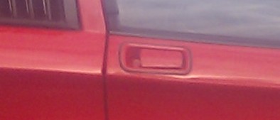

Bei meiner ersten Besichtigung des Wagens ist mir aufgefallen, dass die Türöffner aussen mit einer Dichtung eingelassen ist, andere die ich mir angesehen habe, hatten diese nicht! Gab es hier eine Änderung ab irgend einem Baujahr?

Dichtungen der Türöffner:
diese wurden erst ab Baujahr 88 und Seriennr. 71597 verwendet
