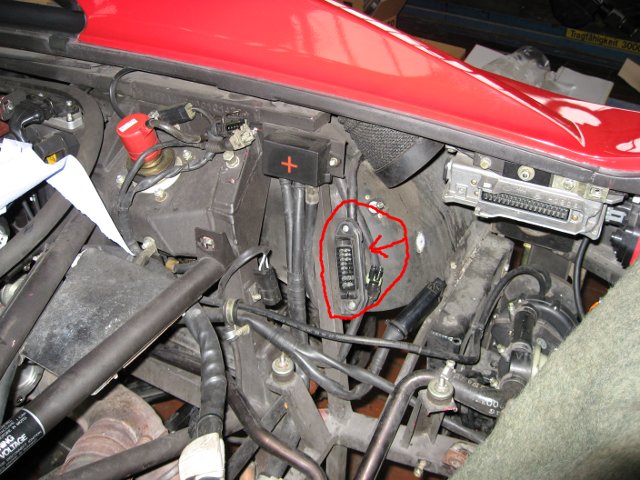

Hallo Andreas,
beim 355 sitzt der Stecker den ich meine auf der rechten Seite im Motorraum. Siehe Bild.
Vom 348 hab ich leider im Internet kein gutes Bild vom Motorraum gefunden um zu sehen ob es den Stecker dort auch gibt. Aber das kannst Du ja direkt bei Dir am Auto nachschauen.
Gruß,
Bruno
