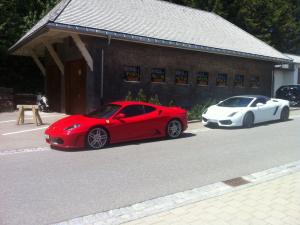

ich hab 900€ beim Gohm in Singen gezahlt .
sieht gut aus Dein Roter. wieviel mm hast Du ihn runterschrauben lassen?

Ich weiß nicht wie tief .. ich hab einfach nur gesagt so tief wies geht :D:D
Aber mit den Bridgestone war er dann unfahrbar ... ist ununterbroche aufgestetzt.
Nun hab ich die Pirelli Trofeo drauf und bin seit dem kein einziges Mal mehr aufgesessen
Wow, Sieht Hammer aus. Absolut perfekt.
Hast Du auch noch Spurverbreiterungen drauf?
bei Distanzscheiben bin ich immer vorsichtig weil ich nicht weiß wie sich das Fahrverhalten verändert.
Ein gut befreundetet Challengefahrer konnte mir hirzu leider auch keine Auskunft geben
