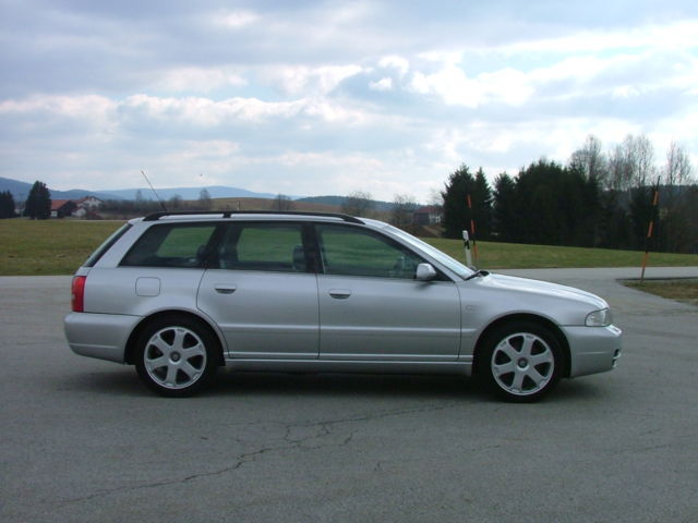

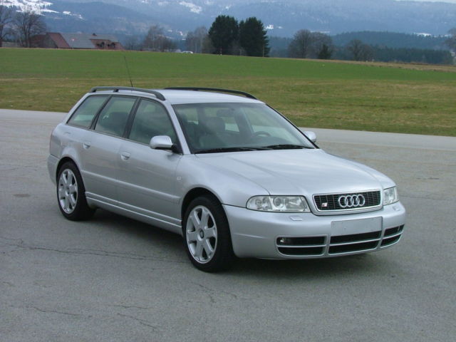

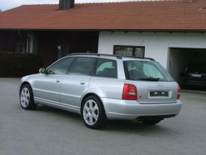

Hallo zusammen,
ich war sporadisch auf der Suche nach einem Audi S3 (8L) oder einem Audi S4 Avant (B5), da ich am Jahresende sowieso ein Auto gebraucht hätte. In Mobile.de ist mir dann ein silberner S4 aufgefallen, der auf den Bildern super aussah und nur knapp 82.000 km auf der Uhr hatte. Im Netz stand er für 11.500 € zum Verkauf. Ein guter S3 (8L) unter 100.000 km mit 225 PS bekommt man auch selten unter dem Preis. Also dachte ich "geil, den muss ich mir anschauen". Also Verkäufer angerufen und erste Fragen gestellt. Er klang nett und meine Fragen wurden zufriedenstellend beantwortet. Also habe ich entschlossen die 4 Stunden Fahrt auf sich zu nehmen und bin mit meiner Freundin hin gefahren. Warum mit meiner Freundin? Naja laut dem Verkäufer hat er das Auto seit 2 Jahren, jedoch kaum gefahren und da er selber eine KFZ Werkstatt hat alles selber gemacht was anstand. Jedoch war das Scheckheft nicht gepflegt, bzw. nicht vorhanden und auch keine Belege dadurch. Also lief das Ganze auf meine Überprüfung vor Ort hinaus + die Menschenkenntnis meiner Freundin, um den Verkäufer einzuschätzen. Also hin gefahren und Auto besichtigt und Probe gefahren.
Der stand echt fast besser da als auf den Bildern. Innen könnte man das Fahrzeug fast als Neuwagen bezeichnen - unglaublich! Außen hatte er 2-3 kleine Lackmängel, die man aber locker mit polieren raus bekommt. Der Verkäufer zeigte mir auch die kleinsten Macken und wies mich darauf hin, das hinten wohl bald die Bremsen kommen usw. Auch meine Freundin hatte bei dem Verkäufer genauso wie ich ein super Gefühl. Leistungsmäßig hatte ich keinen Vergleich, aber ich fand die Fahrleistungen gut. Einen Tag vorher hatte ich bei PK Motorsport angerufen und die Schwachstellen der Autos erfragt. Ich überprüfte diese Sachen und fand nichts was mich stutzig machen könnte. Keine ungewöhnlichen Geräusche oder Reaktionen des Fahrzeugs.
Laut Verkäufer Zahnriemen bei 51.000 km gewechselt nach 6 Jahren. Bei BJ 1999 also in 2005 oder 2006 gewechselt. Natürlich wieder keine Belege! Handbuch und alle anderen Papiere auf italienisch, also italienische Erstzulassung. Fand ich nicht weiter schlimm, da ein Kollege neulich einen alten S6 gekauft hatte. Auch der war ein italienisches Auto. Ohne Belege und Scheckheft fand ich auch nicht so schlimm, da diese ja auf einfachste Art und Weise oder über Beziheungen gefälscht werden können. Somit habe ich auch geschaut: Passt das Auto optisch zur Laufleistung.. und das tut es absolut. Die Sitze z.B. muss ich hier nicht extra erwähnen.. einfach toll. Also nach Hause gefahren und überlegt.
Ende letzte Woche hatte ich mich dann entschieden das Auto zu kaufen. Vorgestern abgeholt, gestern auf mich zugelassen und bei dem genannten Kollegen gewesen. Er kennt sich besser aus wie ich und er bemerkte das evtl. die beiden Seiten neu lackiert wurden, aber Spalmase usw. stimmen alle und ein vergangener Schaden war nicht zu erkennen. Er vermutet das er Kratzer hatte (hatte seiner aus Italien auch) und deshalb lackiert wurde. So weit so gut...
Nach unserer Probefahrt sagte er aber, das der S4 eigentlich besser gehen müsste. Er hat einen Vergleich, da er vor 4 Jahren schon einmal in einem originalen mitgefahren ist. Ich sagte: "Ja so der richtige Bums fehlt mir auch, aber kann es nicht sein weil der Biturbo früher einsetzt und gleichmäßiger beschleunigt?" Naja aber das Gefühl haben wir beide nun eigentlich das er etwas besser gehen müsste. Turbos sind aber zu hören und keine schwarze Wolken oder so.. Evtl. könnte ich mir den Luftmassenmesser vorstellen!? Temperaturen stimmen alle, Motor läuft eigentlich wie er sollte. Aber Gesamteindruck war auch bei ihm ziemlich gut für das Geld.
Folgende Sachen geben mir ein schlechtes Gefühl im Moment (bin aber auch eher ein vorsichtiger Typ):
- manchmal quietscht etwas im Motorraum wenn er warm ist. Hört sich dann an wie ein kleines Schweinchen :cry: Spannrollen evtl.? Kann das irgendwie nicht lokaliesieren. Kommt aber eher wenn man davor steht im Motrraum rechts raus...
- müsste evtl. besser gehen, aber habe wie gesagt keinen Vergleich.
- Gerade beim Putzen ist von der Scheinwerferreinigungsanlage die kleine Abdeckung abgefallen.. einfach abgefallen.. und hin bekomm ich se neme fest. Hab se jetzt drauf gelegt das es net rein regnen kann. die haben aber schon auf der Herfahrt bei Tempo 180 funktioniert.. komisch..
- nach dem Waschen bisschen Wasser auf den Einstiegsleisten, denke das ist normal oder? Hab auch grad wegen allem Panik :(
Wollte eigentlich lieber mehr investieren und danach mehr davon haben. Jedoch wird mein Gefühl nicht besser nach dem Kauf und so sollte es ja dann eigentlich nicht sein. Werde nächsten Donnerstag zu PK Motorsport gehen und Auto komplett checken lassen + Ölwechsel (der ist fällig). Dann kann ich mir wenigstens zu 100% sicher sein...
Was meint ihr? Bilder habe ich angehängt und alles genau beschrieben.. Ich freue mich jedes mal wenn ich drin stze und fahren kann, einfach ein tolles Gefühl. Aber das schlechte Gefühl das sich wegen meiner Unsicherheit eingeschlichen hat, trübt doch sehr die Freude. Ob dies begründet ist weis ich nicht. Hoffe nicht das ich nach dem Besuch bei PK einen Herzstillstand erleide :-o Auf jeden Fall werde ich jede Rechnung und Service bis ins kleinste Detail protokillieren und aufheben, das ist sicher...
Danke für Eure Einschätzungen!
Viele Grüße und ein schönes WE
Jochen
