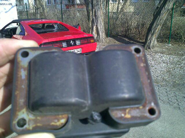

Ich möchte abschliesend für alle Interessierten nochmal zusammenfassen wo die Hauptfehlerquelle,welche verantwortlich war für das ruckeln im untertourigen Bereich und den Drehzahlschwankungen im Leerlauf,lag:
Der rechte Zündverteiler hatte wie auf dem Foto zu erkennen,irgendwann mal ein Überhitzungsproblem.Die Ursache hierfür ist vielfältig,am ehesten kommen hierfür nicht ordentlich verlegte Zündkabel in Betracht.Diese werden nun gesondern abgeschirmt.
Desweiteren wurde der Zündverteiler auf der rechten Seite vorsorglich gewechselt.
Die Elektrik des Autos wurde quasi teilsaniert.Die beiden Stecker und Pins in den A- Säulen erneuert.Sicherungskästen überprüft und instand gesetzt,diverse Verbindungsstecker erneuert,Kontakte erneuert,defekte Schalter ausgetauscht,lose Kabelverbindungen in Ordnung gebracht,Zündkerzen erneuert,Kabel und Stecker in beiden Türen erneuert,etc
Alle Schalter und Knöpfe funktionieren wieder,ich kann sogar meinen Tankverschluss wieder per FB öffnen.Die ZV funktioniert auch wieder von Innen,ebenso die Innenraumbeleuchtung.Beide Fensterheber gehen in 5 sec hoch und 4 sec herunter-nun doch ohne zus.Relais,nicht schnell aber original.
Das schönste ist aber,dass er wieder vollkommen störungsfrei rollt,klasse durchzieht und sich nicht mehr verschluckt.Die Gasannahme ist perfekt.I´M happy !!!
Dank auch an den Bosch Service Zobjack in Dresden Tittmannstrasse 6,welche mit viel persönlichen Engagement zur Sache gingen,hier insbesondere Cedric Strecker und Jens Martin,welche mit absoluten Fachwissen überzeugten und von mir nur weiterempfohlen werden können.Hier kann man also auch mal mit Ferrari,Lambo & Co. vorbeikommen,die Jungs wissen Bescheid.
sonnige Grüße Mike
