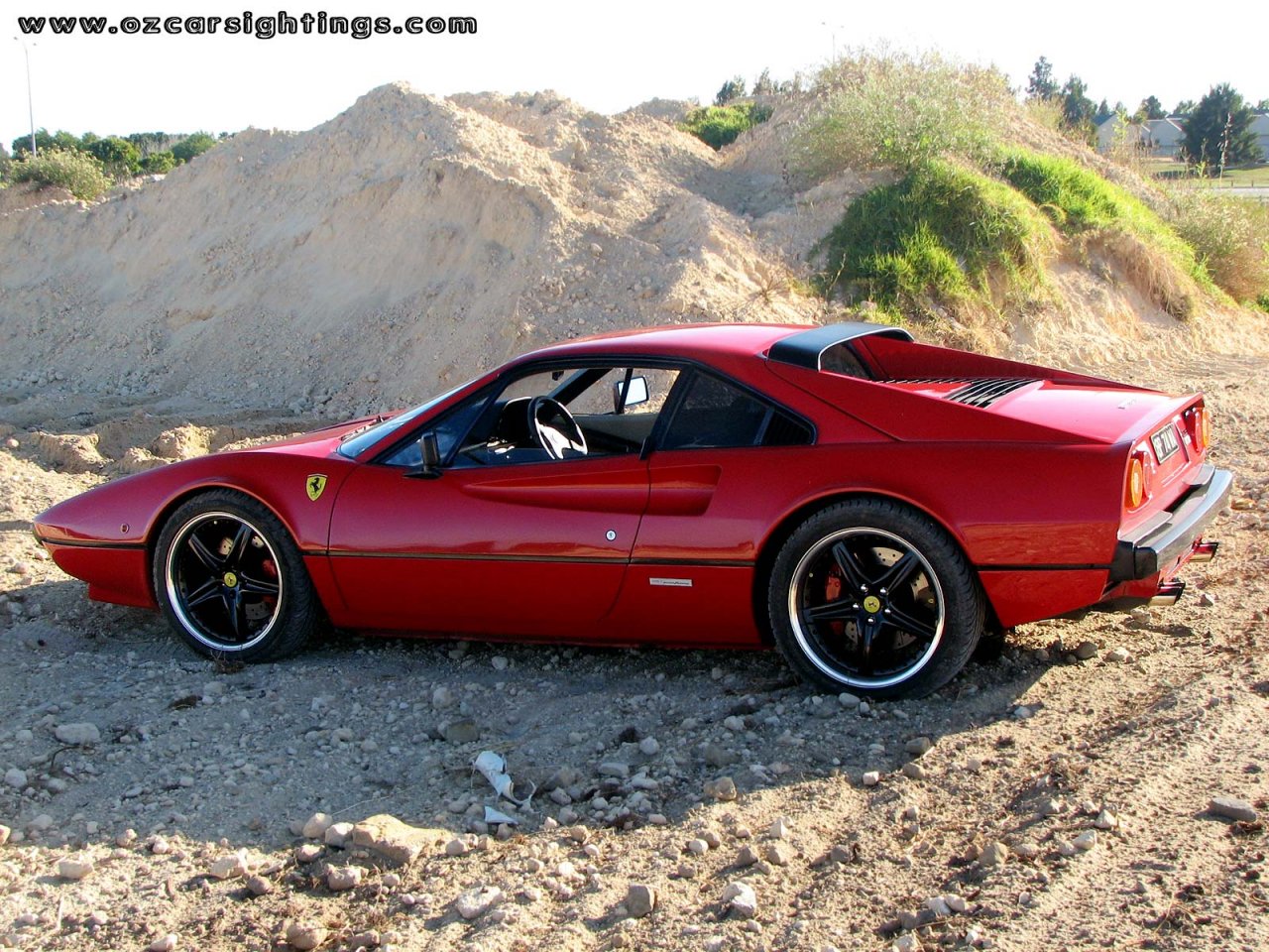

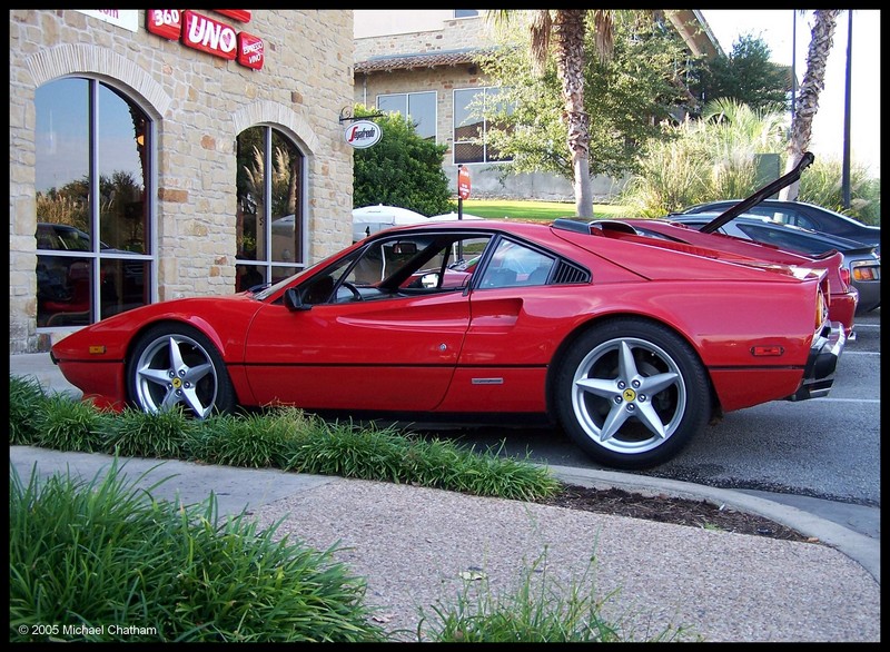

Vor einiger Zeit hätte ich die Gelegenheit gehabt, einen Satz 18 Zöller vom Modena bei Ebay günstig zu ersteigern. Im Internet gibt es ja einige 308er Besitzer zu sehen die das schon praktiziert haben. (Siehe Bild unten) Ich habe es aber dann sein lassen und bin heute froh darüber es nicht getan zu haben. Die Gründe dafür sind ja bereits gesagt worden.

Bei schwarzen Felgen würde das dann ungefähr so aussehen (wobei ich mir nicht mal sicher bin, ob das hier nur 17-Zöller sind):
Zumindest sind hier größere Bremsen verbaut. Trotzdem: Der Macho-Durchmesser der Felgen passt einfach nicht zum femininen Aufbau des Autos. Ist zwar Dein Auto und den kannst Du auch pink anmalen, wenn es Dir gefällt :wink:, aber lass` es lieber und hole Dir die 16-Zöller-Superformance. Meine Meinung.
