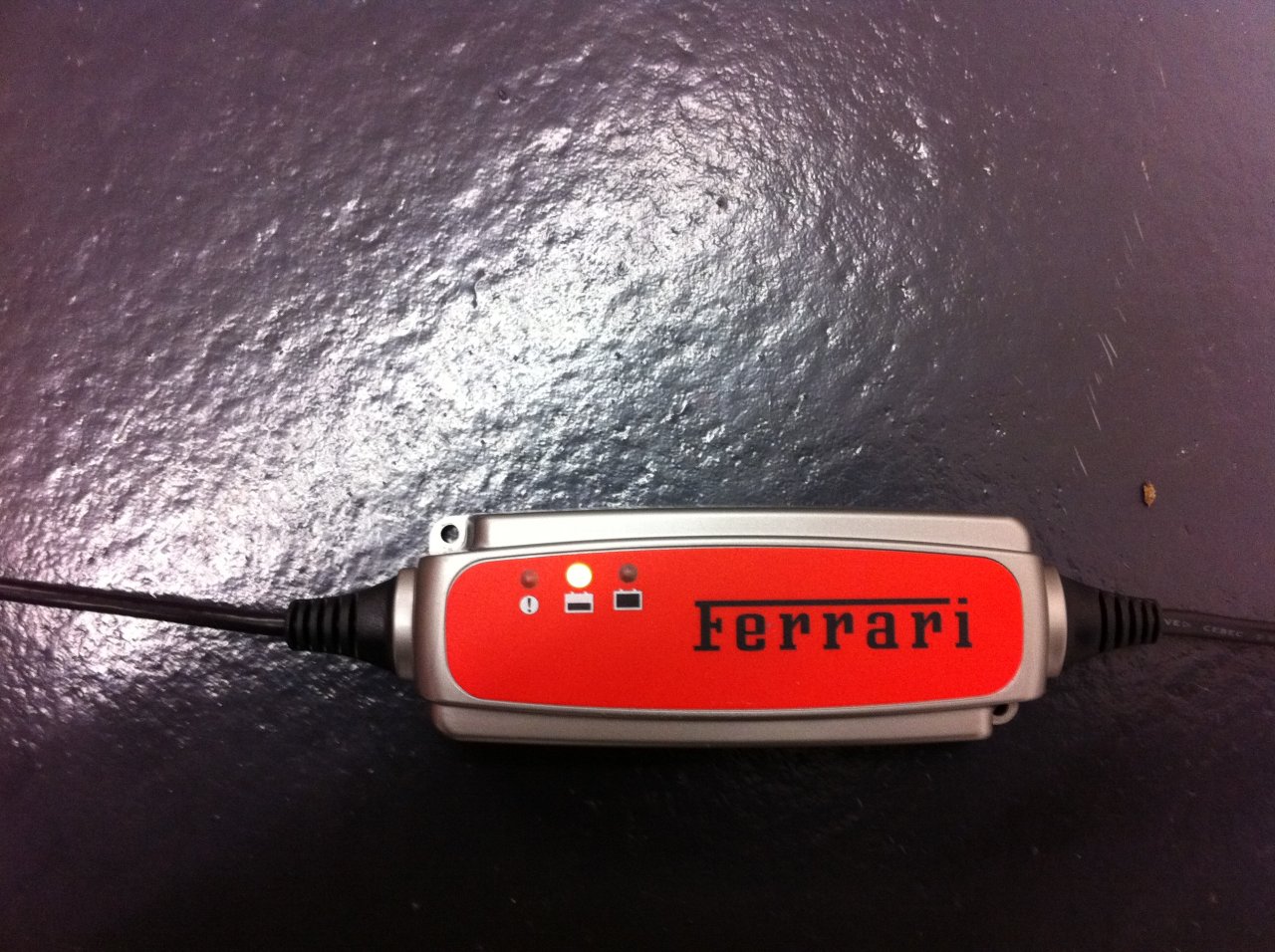

folgende Frage:
Bei dem org. Batterielade- und Erhaltungsgerät (?? oder wie das auch immer richtig heißt) gibt es diverse LED`s (habe das Ding jetzt nicht vor mir liegen). Jedenfalls habe ich in der Anleitung gelesen, dass es eine LED gibt, die anzeigt wann das Gerät tatsächlich läd und wann es nur in Betrieb ist.
Habe nun das Ding ausgepackt und alles nach Anleitung angeschlossen (ist ja nicht wirklich schwer). Aber die LED "Läd" leuchtet immer und erlischt auch nicht nach Stunden, Tagen oder Wochen.
Habe es jetzt wieder abgeklemmt. Scheint ja wohl nicht in Ordnung zu sein, oder??
Danke für eine Info
Christian

Hallo Christian,
ich kann Dir nur sagen, dass es bei meinem Ladegerät für den Scud genauso ist.
Die Lampe leuchtet zu 70% rot. Selten (aber schon passiert) ist die Lampe grün. Wenn man dann kurz die Tür aufmacht, springt sie sofort auf rot und läd wieder.
Fakt ist aber, dass die Batterie immer gut Saft hat und der Wagen super anspringt. Das Ladegerät erfüllt also seinen Zweck.
Da ja sowieso nur mit ganz "kleinem" Strom bei diesem Ladegerät geladen wird, handelt es sich mehr um einen Erhaltungsladestrom als um ein wirkliches Aufladen.
Daher die "Dauerbefeuerung"...

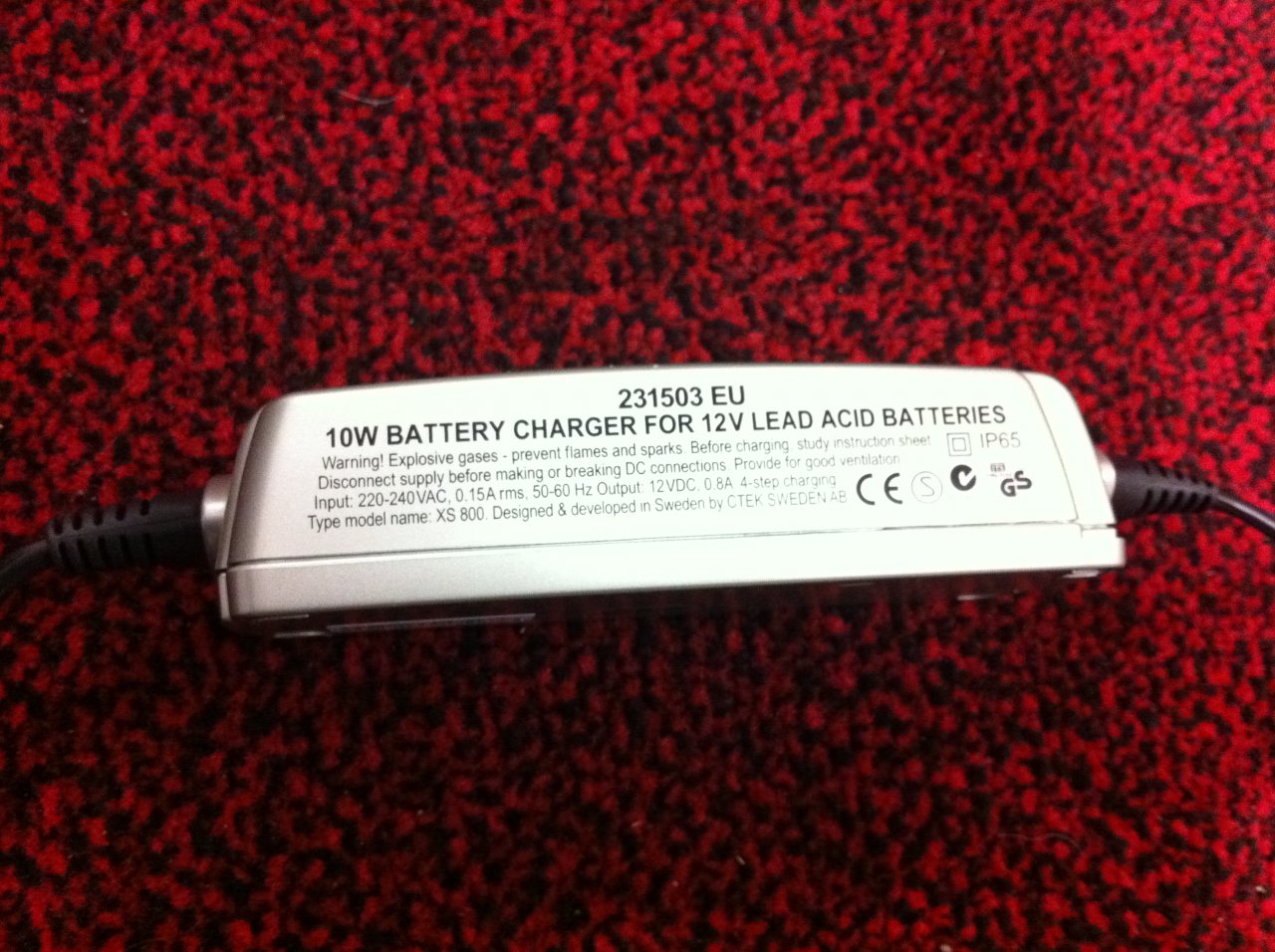

Hallo fe355,
Also:
Mein 430 ist BJ 01/2009 und das mitgelieferte Gerät war von Ctek und zwar das 800er.
Da ich wenig Zeit zum Fahren habe hatte ich das Fahrzeug immer an das Gerät gehängt und auch die Erfahrung gemacht, dass das Gerät manchmal aussteigt. Insgesamt 3x war die Batterie komplett leer, trotz Ladegerät. Laut meinem Händler sei das Gerät defekt gewesen und das Fahrzeug habe sich quasi über die Steckdose entladen.
Jedes Mal hat der Händer auf Garantie die Batterie und das Gerät komplett vor Ort getauscht. Beim 3. Mal habe ich dann das 3600er Gerät von Ctek bekommen, seitdem funktioniert alles normal. Es brennt überwiegend die grüne Leuchte und die Batterie war nie leer.
Die Geräte könnt Ihr an der Seite differenzieren, hier steht die Modellbezeichnung. Außerdem hat das 800er 3 LEDs auf der Front und das 3600er 4 LEDs, 3 oben in Reihe und eine darunter.
Mein Händler meinte, das 800er sei einfach unterdimensioniert.
Ein Freund von mir hatte dasselbe Problem, leider hat sein Händler das Gerät ncht getauscht. Er benutzt das Original Ctek 3600 über den Zigarettenanzünder.
