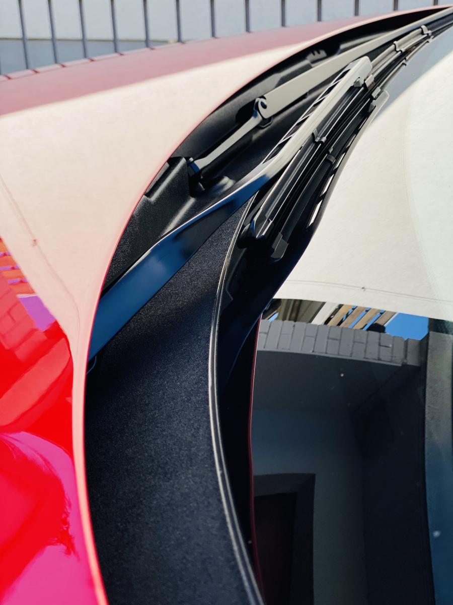

Leider wurde er altersbedingt auch inkontinent. "Die Kühlwasserwarneluchte ist an, aber heiß wird er nicht," sprach die beste Ehefrau von allen. "Guck' mal, ob Du was siehst (schon der Spruch ist gut, oder?), ich hab' schon Kühlwasser aufgefüllt."
Geguckt und beim Gasgeben auch gesehen: Der Wasserkühler ist "durch" und muß ersetzt werden, bei höherer Drehzahl drückt er deutlich sichtbar Kühlmittel ab. Erste Befürchtungen, was das wohl kosten werde, bewahrheiteten sich nicht. Runde 250 € netto reichten.
Dann beim Waschen auf einmal ein helles "Pling" und etwas kleineres, dunkles fällt am Heckwischer zu Boden. Prima, auf die Knie und das Teil gesucht. Eine Spralfeder ist's. Die sorgt für Anpreßdruck des heckwischers und ist nach dieser Fahrleistung ermattet "aus der Fassung geraten". Kann ja so schlimm nicht sein, neues Federchen einhängen und gut ist das! Von wegen ... da muß nämlich der ganze Wischerarm mitsamt Wischerblatt (gibt's nur als "Set") ausgetauscht werden. Also weiter rund 100 €.

Inkontinenz am Heckwischer kann ich auch von meinem Q7 berichte.
Da wird wohl von Audi in recht vielen Modellen das identische Bauteil von Valeo (Motor - Getriebeinheit mit Hohlwelle für das Spritzwasser) verbaut (gibt es im übrigen für gut 60 Euro bei Ebay als Original!). Austausch ist sehr einfach!
Die Feder am Heckwischer kann man auch einzeln ersetzen, in dem man einfach eine passende aus der Wühlkiste einbaut. Campingstühle sind dort u.a. eine hervorragende Bauteilquelle! O:-)

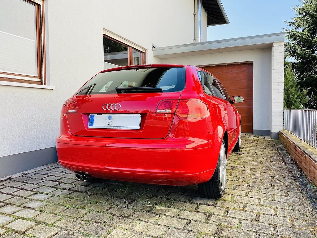

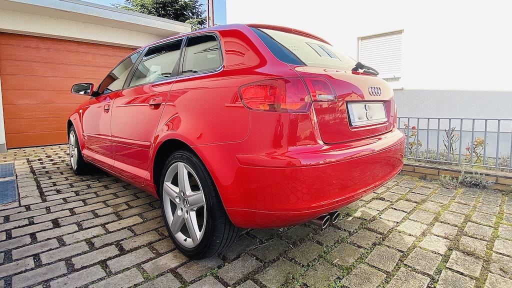

Es ist geraume Zeit vergangen. Die beste Ehefrau von allen hängt an ihrem Audi, denn: "Was soll ich denn heutzutage Neues nehmen? Das Elektrozeugs ist mir noch nicht ausgereift genug mit Laden und Anfälligkeit für Temperatur/Heizung, normale Autos werden wohl schwierig und so Hybrid-Dinger mag ich nicht. Außerdem sind die neuen Modelle alle häßlich."
Na gut - etwas pauschal, aber sicher im Trend der Privatkäufer, die kein SUV(chen) wollen.
Also hegen und pflegen wir den roten Bomber weiter. Im Juni wird er 15 Jahre alt und die 215.000 km sind nun auch voll. Die Berufstätigkeit hat sich verändert, er muß sehr viel Kurzstrecke fahren. Das haben wir beim Ölwechselintervall berücksichtigt, denn das kommt einfach alle halbe Jahr neu. Das mögen dann nur 2.500 km sein, aber der Spriteintrag ist nicht ohne. Ein Motorschaden wäre das Ende, denn der Zeitwert dürfte dann vom Reparaturaufwand überschritten werden. Nach wie vor bekommt er Mobil1 0W40, das kostet an der Ölwechselstation nicht viel mehr als ein 5W30.
Zur Erhaltung des Trainingszustandes achten wir drauf, daß er einmal monatlich schon eine Strecke von zusammenhängend 150 km erledigt, damit mal alles richtig heiß wird. Bekommt ihm gut, der Ölverbrauch ist unverändert.
Noch besser bekommt ihm, daß er nun konsequent nur noch Aral Ultimate schluckt. Vor Freude darob beherrscht er sich im sanften Vorort-Kurzstreckenverkehr und verlangt um die 8,5 bis 9 L/100 km. "Auf Strecke" wird's kaum weniger, aber auch bei altersadäquat "leicht flotterer" Fahrt nicht mehr. So ist das gut, so kann das bleiben! Saubere Endrohre und ein nach wie vor voll funktionstüchtiger Katalysator sind Zeugnis für im Rahmen der Möglichkeiten saubere Verbrennung.

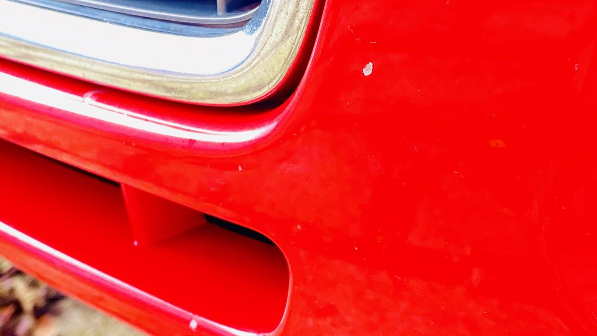

Auch sonst hält er sich erstaunlich wacker. Innen sieht's aus wie vorher, also mit leichten Abnutzungen am Fensterheberschalter Fahrertüre für Fahrertüre. Leichtes Knarzen im Handgriff Beifahrertüre vorne habe ich mit einer "Ölung" der Teile behoben, also einfach in die Trennfugen ein kleines bißchen Konservierungsöl gespritzt.
Einölen hilft bei den Dichtungen und Kunststoffen erstaunlich gut. Obwohl er immer noch dauernd bei Wind und Wetter draußen steht, sind die Außenkunststoffe nicht verschossen und die Gummidichtungen am dafür empfindlichen Panoramadach optisch in Neuzustand.

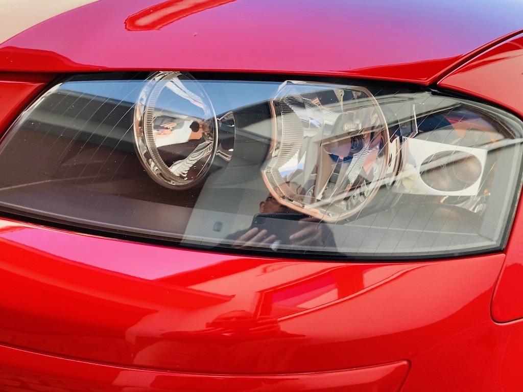

Der Lack erhielt seine vierzehnte sanfte Frühjahrspolitur mit einem milden Poliermittel und sanften Pads auf der Maschine und strahlt nach Meinung meiner Frau besser als neu.
In letzter Zeit wird es hier auch der immer maroderen Straßen wegen mit Steinschlag richtig übel, auch der Audi steckt die Treffer nicht immer weg. Mylady fährt aber zahm, die Treffer sind unten am Stoßfänger und nicht um die Scheinwerfer herum oder gar noch höher.
Wenn man bedenkt, daß beim Golf VII schon nach drei bis vier Jahren die Hauptscheinwerfer erblinden und legalerweise eigentlich nur durch Neuteile ersetzt werden dürfen, ist es fast ein Wunder, daß hier die originalen Leuchteinheiten nach wie vor funktionieren. Was immer noch (und immer mehr) bedeutet: mehr schlecht als recht, das Abblendlicht ist eine üble Funzel trotz Hyper-H4-Dingern von Osram.
Vielleicht liegt's dran, daß sie nach jeder Wäsche mit Sprühwachs konserviert werden? Was bisher nicht schadete, wird fortgesetzt werden!
