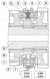

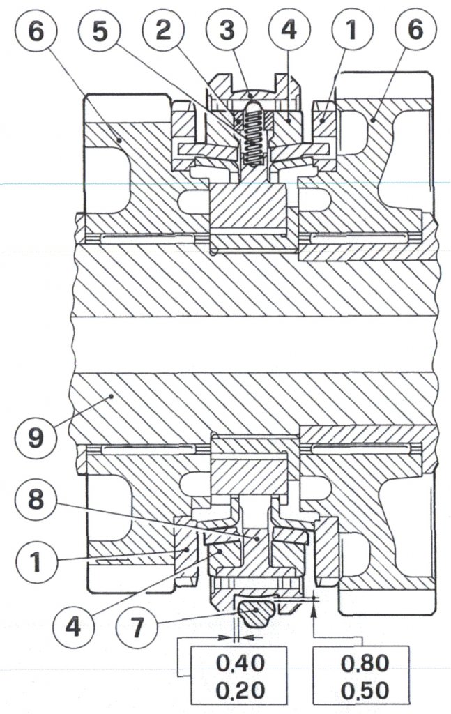

Hier sehen wir das Zahnradpaar des betreffenden Gangs. Die Synchronisierung erfolgt auf einer schrägen Fläche. Fixiert wird das ganze über eine federbelastete Kugel.

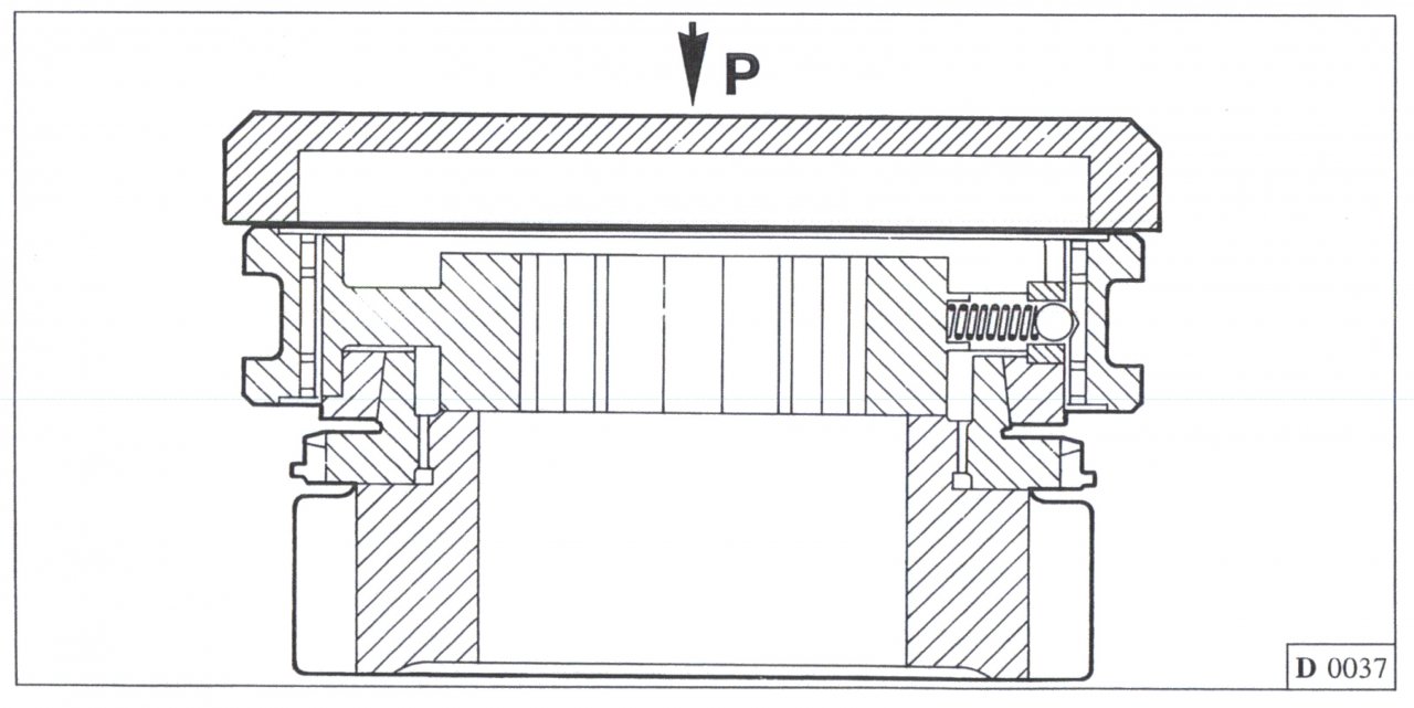

Viel wichtiger als die Synchronringe ist aber die maximal aufbringbare Axiallast! Die ist nämlich dafür da, dass die Gänge nicht herausspringen. Sollwert: 1.-2. Gang: 137.3 +/- 5 N auf der Hülse (siehe Bild)
