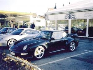

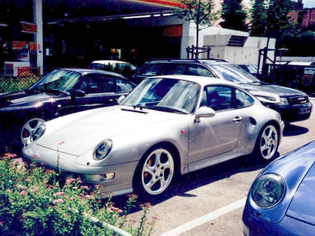

Meine Beiden ´Bekanntschaften´ mit dem 993 Turbo S waren auch, als das Modell noch aktuell war.
Ein Silberner und ein Dunkelblaumetallic-Farbener die beim PZO (PZ Olympiapark) waren. Das ist aber schon 14 Jahre her ...
Der Dunkelblaue bekam irgendwann einen normalen 993-Turbo-Flügel weil sich der Besitzer beim einparken so schwer tat, der dürfte inzwischen auch wieder seine Flosse haben (Foto reiche ich nach).

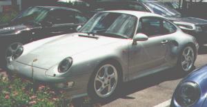

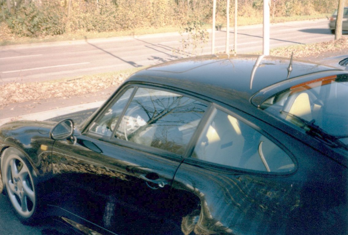

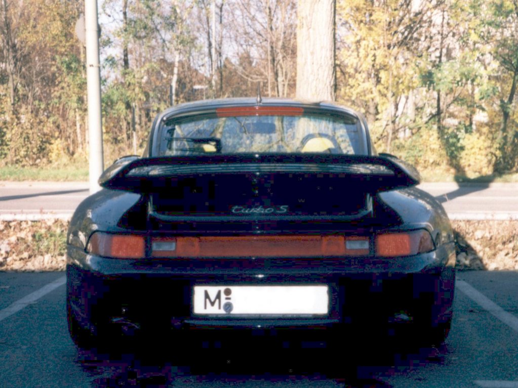

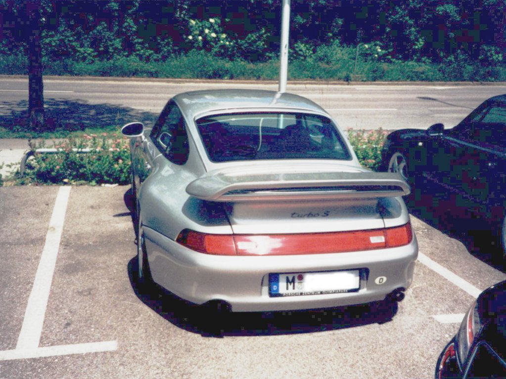

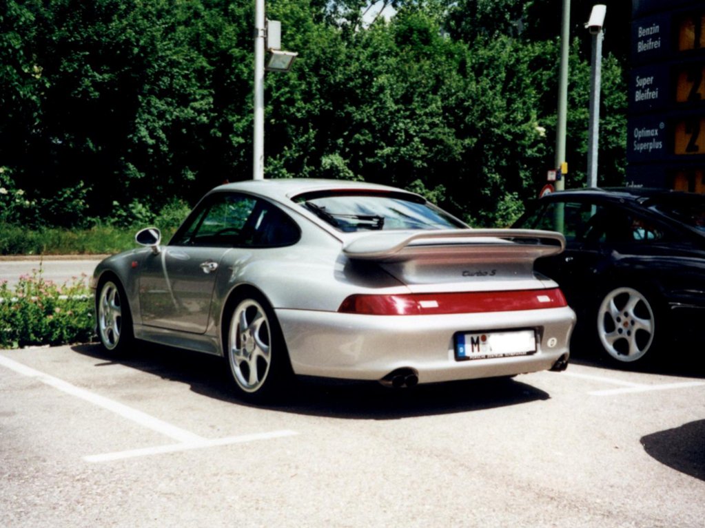

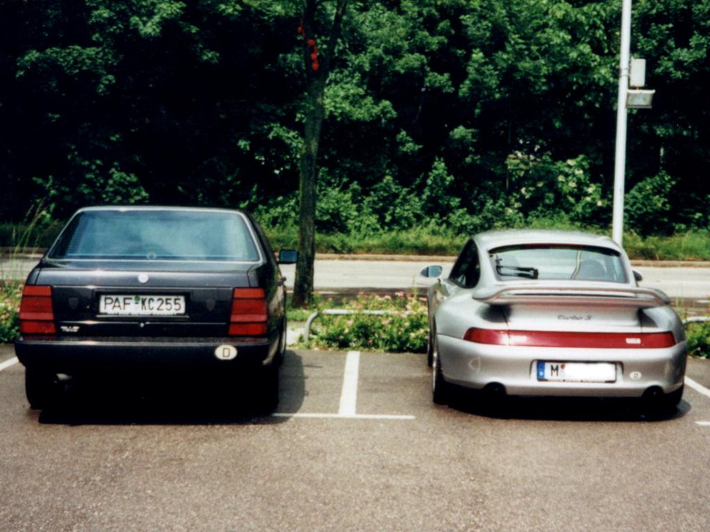

Anbei meine beiden Schnappschüsse. Ich bin weder Fotograf, noch waren irgendwelche Gehilfen mit an Bord... aber ein schönes Objekt kann ja bekanntlich nichts entstellen. O:-)
Sehe ich dass richtig, hat der 993 chromfarbene Felgen ? Ich dachte dieses extra kann/konnte man nur für US-Fahrzeuge bekommen, bzw nur in den Staaten.
Die Frage habe ich mir auch schon öfter gestellt. Waren die speziel für den S zu bekommen wie die Turbofelgen beim 996 Turbo S?
Diese matt polierten Felgen waren typisch für die 993 Turbo S. Man bekam sie m.M. auch über Exclusive für die übrigen 993 Baureihen (bin zu faul um nachzusehen).
Noch ein paar Bilder vom Silbernen, der wurde über das (alte) PZO ausgeliefert und war bis ca. Ende 2000 recht oft beim PZO zu Gast.
Nur einmal war dieser Schwarze mit einer Schwarz-Gelben Innenausstattung zu Gast (Foto entstand im Herbst 2000):
