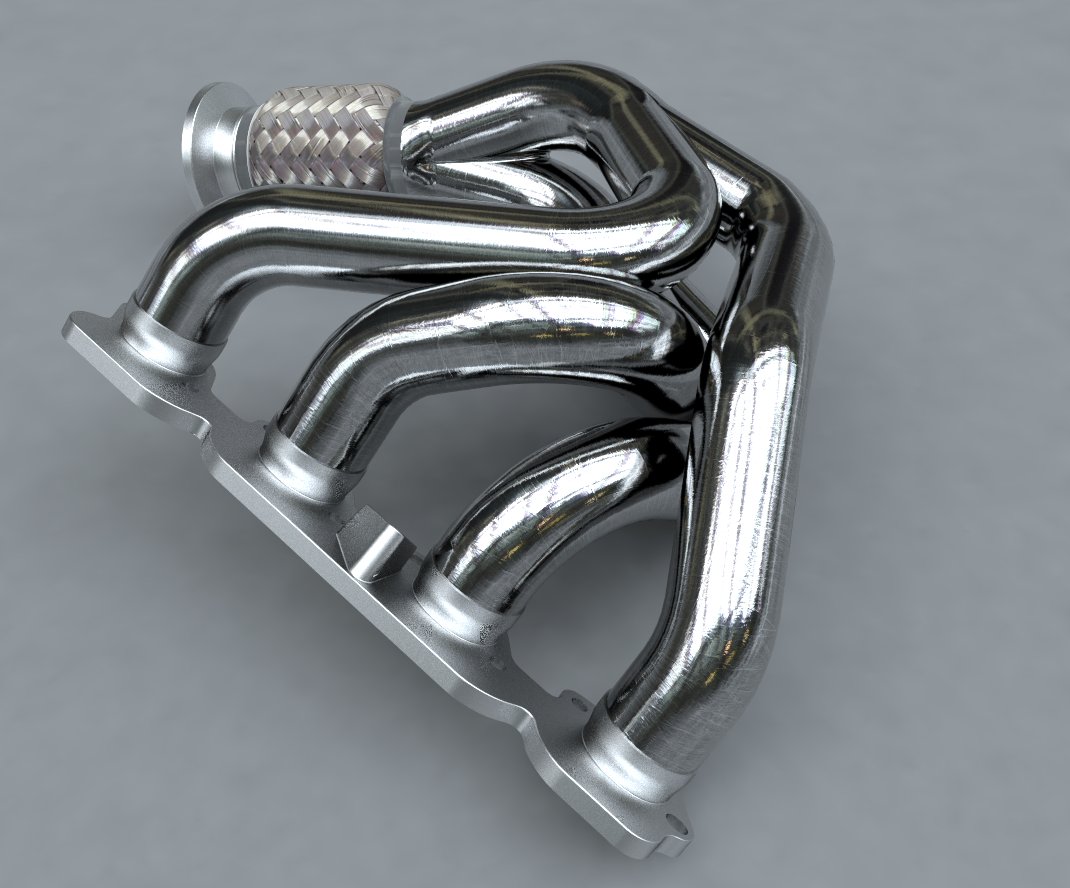

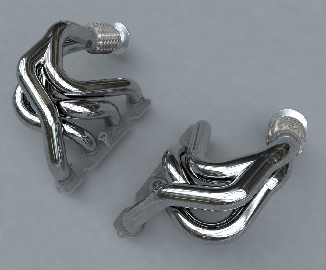

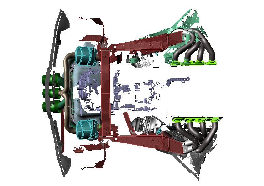

nun werden wir die ersten entwürfe den 458er Anlage zeigen, die Anlage wird so gebaut werden dass wir einen X Pipe mit integriert haben, bei diese Anlage hat Sound und Drhemoment priorität, alle anlagen auf dem Markt haben getrennte Zylinderbänke was auf kosten des Sound geht, wir wollen das Typische Ferrari schrein wieder haben werden deshalb zwei Versionen anbieten, mit XPipe und ohne.
Einen Krümmer der für Reichlich Drehmoment sorgen soll ist ebenfalls fertig, dieser wurde nach dem Prinzip 2 in 1 konstruiert, nach den so gute Ergebnisse ( teilweise 60 NM. mehr) die wir beim 430er und Scuderia Krümmer erziehlt haben stand es für uns fest dass wir einen änlichen Krümmer bauen werden.
die Anlage wird programmierbar sein damit der Fahrer sich selbe die Abgasklappen programmieren kann,was ein zusätzliche + Punkt für diese Anlage sein wird...ist dass sie komplett verpackt sein wird und damit die Motorraum Temperatur so niedrich wie möglich gehalten wird.

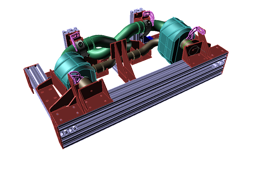

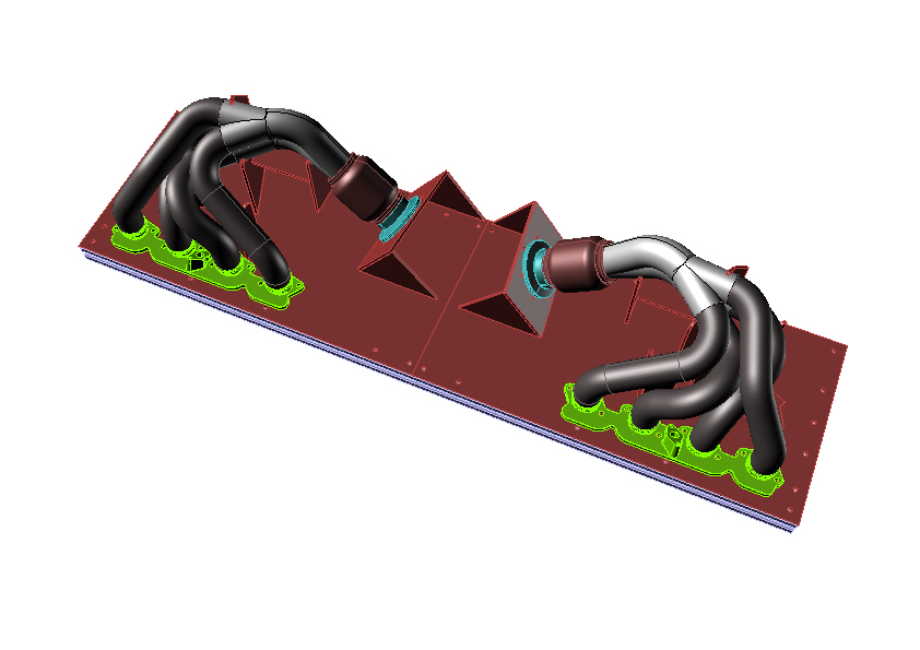

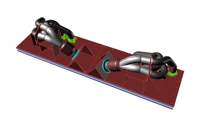

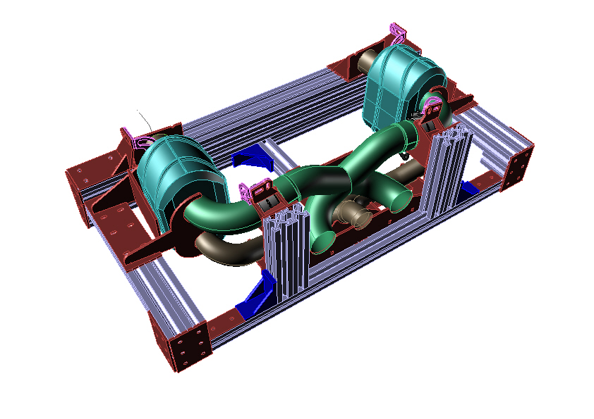

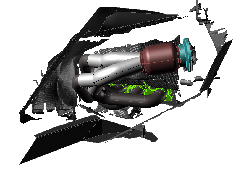

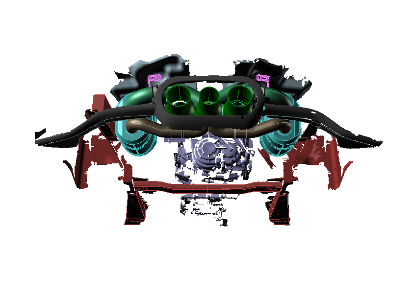

Richtig!! wir digitalisieren erst das Fahrzeug mit einen laserscanner, in den digitalisierten Daten (Punkten Wolke)wird die Anlage in 3D. gezeichnet, das ist eben das was Ihr jetzt auf den Bilder sehen könnt. wenn das steht ist das Schwierigste getan, dann werden um diese gezeichnete Anlage die Schablone gezeichnet, nachdem die Schablone gezeichnet wurde kann ma mit hilfe der Kordinaten die Rohre auf eine CNC Dornbiegemaschine die Rohre biegen.
morgen ist die Schablone komplet, ich setze dann ein paar bilder rein.
Gruss Tony
  • Mitglieder
hier ein paar Bilder.
Gruss Tony
