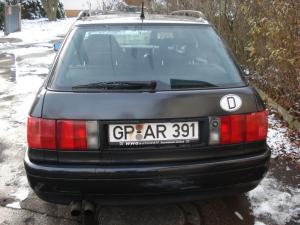

Die Heckklape ist ein übliches Problem mit dem Rost, gibt aber viele wo das bereits gemacht wurde

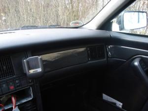

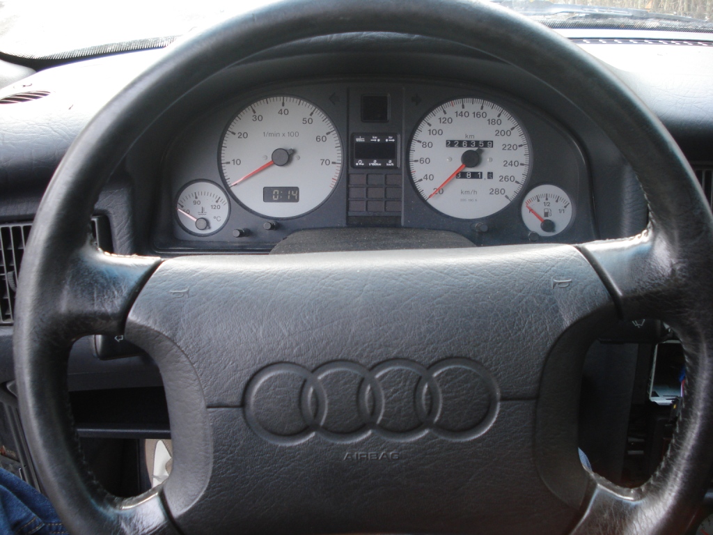

Heute Mittag habe ich mir das oben beschrieben Fahrzeug angeschaut. Wie versprochen anbei die Bilder und mein Fazit als technischer Laie:
Das der Motor komplett überholt ist, kann ich schlecht nachvollziehen. Viele Schläuche sahen sehr neu aus und der Motor lief rund, keine Probleme oder Geräusche zu erkennen. Belege bekomme ich in den nächsten Tagen, Personen machten einen ehrlichen Eindruck. Falls er bis Mitte Dezember kein Käufer findet der 5.000 € zahlt, behält er ihn und lässt ihn neu lackieren etc.

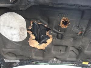

Das Fahrzeug muss wirklich neu lackiert werden, da in der Motorhaube leichte Beule mit Kratzer (wahrscheinlich hat ein Fahrrad geschrammt) und die Heckklappe muss ersetzt werden, da schlecht überlackiert als ihm einer hinten drauf gefahren ist (hatte leichte Beule vorher, kein großer Unfall). Auto steht mehr oder weniger seit 2 Jahren in der Garage oder auch mal im Freien, da die Frau lieber den Golf 3 fährt... ist ihr wohl zu groß der S2 :D
Bei denen auf dem Land gibt es Mäuse und die haben sich an der Dämmmatte der Motorhaube zu schaffen gemacht. Würde er aber noch machen, genauso wie den Flugrost der Bremsscheiben zu entfernen... Seitenleisten sind bereits bestellt worden und vorhanden, werden jedoch logischerweise erst nach einer Lackierung montiert...
Mein Eindruck ist ein gemischter, im Moment würde ich wohl eher 2.000-3.000 € mehr investieren um dann gleich einen besseren Standard zu haben.
Was sagt ihr dazu?

Schwierig zu sagen. Das was Du beschreibst und teilweise fotografiert hast, sind Peanuts. Muss der Wagen überhaupt komplett lackiert werden oder nur Motorhaube / Heckklappe (hintere Stoßstange)? War der Wagen die letzten Jahre angemeldet? Standschäden? Rostschäden an Karosserie? Am Motor fällt mir (neben den Mäuserückständen :wink:) die fehlende Abdeckung über dem Kühler auf. Könnte harmlos oder auch ein Indiz für einen Fronttreffer sein. Fahrwerk ausgelutscht? Hat der Motor Leistung?

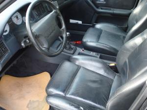

Innen sieht er auf jeden Fall sehr o. k. aus, schöne Ausstattung und absolut positiv: Altes Nummernschild. Der Vorbesitzer hat den Wagen zumindest sehr lange, vielleicht sogar Erstbesitz?
Auch wenn Du nicht so begeistert bist: Ich finde den nicht so schlecht, müsste man natürlich mal in echt sehen, am besten auf der Bühne. Und wenn er sagt, "wenn er um 5 K nicht weg geht blablabla" sind mindestens 4.5 K drin :wink:.

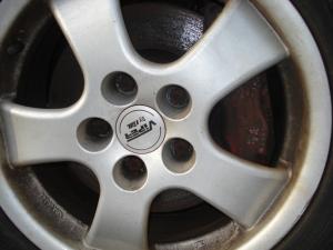

Btw: Bremsanlage sieht zwar nach RS2 aus, dann müssten aber die Scheiben gelocht sein. Evtl. hier nur mit roter Farbe und Aufkleber gefakt. Das würde dann aber wieder gegen den Wagen sprechen.

Ja aus der Bremse werde ich jetzt auch nicht ganz schlau. Er hatte den S2 mit 90.000 km gekauft. Karosse hat wie auf den Bildern nun 226.000 km drauf. Sitze sind natürlich verschlissen, aber nach einer Aufbereitung sieht das auch anders aus oder? Hintere Sitzbank war ausgebaut, wie gesagt wollte er schon das Auto komplett aufbereiten. Jedoch hat die Frau etwas dagagen einen Golf 3, S2 und S4 zu haben... der S2 sollte bei einem entsprechenden Gebot nun weg. Fahrzeug stand nun schon länger rum, deshlab war er wohl nicht fahrbereit. Reifen hatten nicht mehr ausreichend Luft nach meinem Auge... Deshalb kann ich aber im Moment Fahrwerk, Leistung des Motors (der ja fast neu sein soll) etc. nicht beurteilen. Ansonsten habe ich keinen Rost gesehen und er sagte mir auch das er sonst keinen Rost hat. So Sachen wie Fahrwerk und Bremsen sind auf Dauer nicht sooo wichtig für mich, da ich Bremsen und Fahrwerk soweiso mit der Zeit verbessern will (professionell). Motor und Grundsubstanz sollte auch stimmen und die Optik... Für ein gutes Zwischenfazit muss ich bestimmt 3.000 € investieren oder? (Lackierung, Heckklappe, Innenaufbereitung)... Carbin gefällt mir sehr gut... weitere Meinungen und Diskussionen willkommen :-))!

- Sitze: haben auf dem Foto doch gar nicht so verschlissen ausgesehen?! Solange das Leder nicht massive strukturelle Schäden hat, bekommt das ein Lederaufbereiter wieder hin fast wie neu. Glattleder ist kein Problem, bei den Alcantara-Sesseln meines RS2 sieht das ganz anders aus :cry:

Ich denke das der schlecht gepflegt ist, und hinten Fahrerseite schief vom Unfall ist. Die Bremse, ist die eingetragen? Welche Scheiben sind da drauf? Es gibt keine passenden AUDI Scheiben für den Lochkreis 5x112 (RS2 5x130) und den Sätteln.
Das Loch im Fahrersitz bekommst du kaum wieder weg, aufgepolstert muß es dort auch werden.

Über Dinge wie abgenutzte Sitze würde ich keine Sekunde nachdenken.
Eine Einstiegswange neu Polstern und Satteln macht dir jeder Sattler für max. 250 Euro. Wahrscheinlich tut es aber auch das Pflegeset mit Farbe vom Lederzentrum für nen 50iger.

Die Porschebremse ist sicherlich nicht verkehrt aber sollte eingetragen sein, Die Bremsen an sich sind tot, was gehört alles lackiert?
