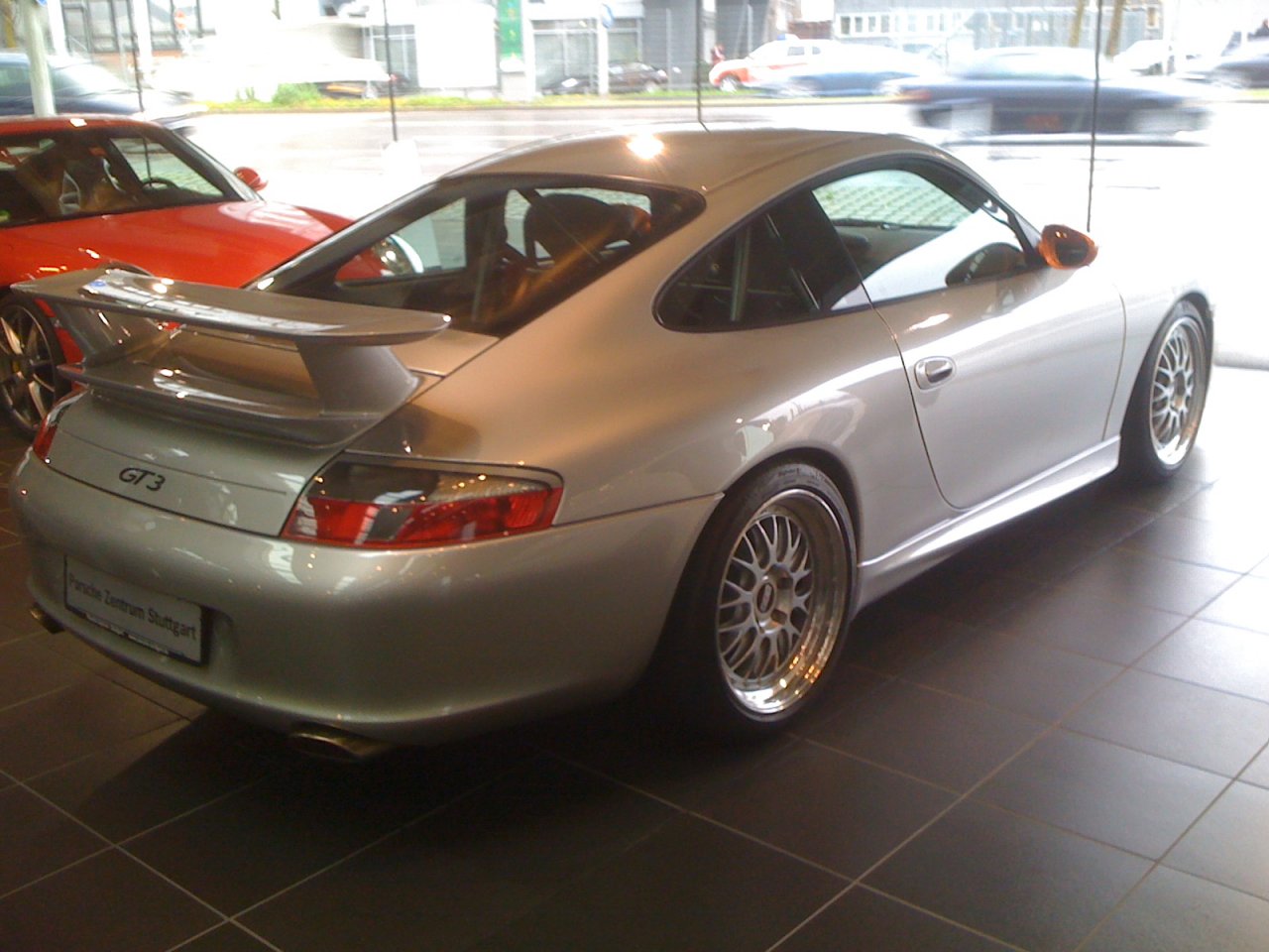

Auf diesem schlechten Handybild vom GT3 aus dem PZ Stuttgart sieht man den Unterschied zwischen Heckkotflügel und Türe recht deutlich:

Natürlich, daran hatte ich garnicht gedacht!
Man sieht ja auch auf dem Bild dass die Farbe bis auf die Seitenwand eigentlich passt.
Ein Foto ist hier halt leider nicht wirklich aussagekräftig, da es gerade bei Silber sehr auf den Blickwinkel ankommt. Schaut man jetzt von vorne, passt vielleicht nur der Kotflügel vorne nicht und hinten passt es.
