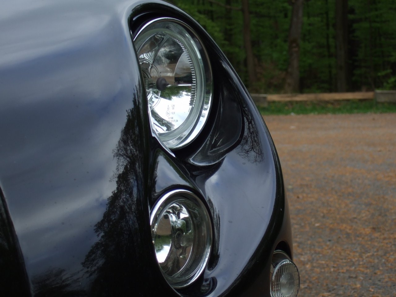

die dunkle Jahreszeit ist angebrochen und ich ärgere mich wie jedes Jahr über die bescheidene Lichtausbeute der MF3-Beleuchtung. Fernlicht ist super, aber das Abblendlicht ist eine Zumutung.
Kennt jemand ein geeignetes und legales Mittel, eine bessere Straßenausleuchtung zu erhalten? meine Scheinwerfer sind kein Jahr alt, und ich nutze die den Scheinwerfern beiliegenden Birnen.
Danke und Gruß
580
Da habe ich zwei sauschlaue Hinweise (:wink::wink:X-):rolleyes:):
Es gibt andere Birnen ("Nightbraker" und wie sie alle heißen), die eine bessere Lichtausbeute bringen können. KÖNNEN, weil "Licht" nicht nur "hell" meint, sondern auch Lichtaustrittsfläche und Strahlwinkel des Reflektors. Anders gesagt: Bloß eine weiterhin kurze aber hellere enge Schneise in die Nacht zu schlagen, bringt Dich nicht wirklich weiter. Was uns fehlt, sind Seitenausleuchtung insbes. des rechten Fahrbahnrandes und bessere Vorfeldausleuchtung. An beiden Problemen ändern andere Birnen nix - leider.
Dazu kommt: Je relativ lichtstärker eine Birne ist, desto empfindlicher sind die Glühfäden gegen Vibrationen und Hitze (und manche Billigbirnen taugen da sowieso nix). Es droht also ein vorzeitiger Exitus durch Erschütterung; winterliche Frostaufbrüche können Lampen killen und nicht nur die Plomben und Kronen der Wieselbesatzung.:P
Zum zweiten: Unsere so herrlich anzusehenden Scheinwerferhöhlen sind wahre Dreckfanglöcher. Was nützt die herrlich strahlende Birne mit ihren vielen Luxen, wenn das alles schon nach 50 km im Dreck versandet?
Echte Abhilfe gibt's also nicht - die Dinger sehen nett aus, taugen aber ihrer Geometrie nach nicht und der Dreck schluckt alles Licht.:evil:

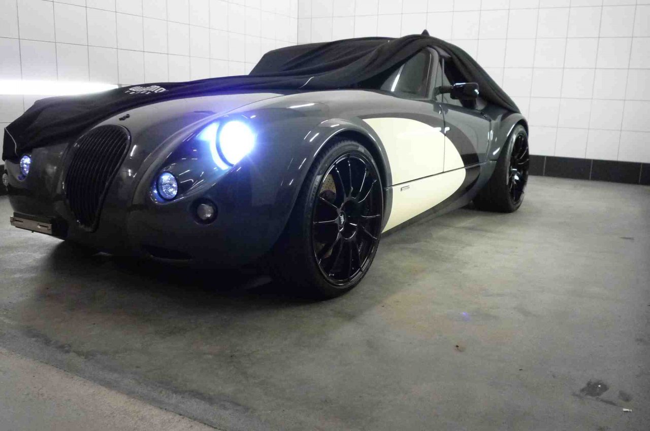

Hallo zusammen, habe schon seit 3 Jahren Xenon im MF3. Eingebaut bei dähler in Belp, Schweiz. Licht ist absolut perfekt. Reinigung der Scheinwerfer wird von Hand erledigt...
Er kann sicher weiterhelfen.
Anbei Bild vor dem einwintern....
