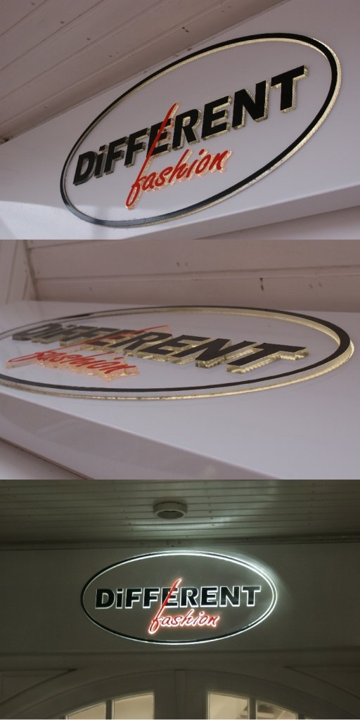

Achso, eine Lösung wurde mir schon mehrfach vorgeschlagen, die mich technisch aber nicht so begeistert, weil sie für meinen Betrieb zu modern und zu ungemütlich ist.
Also, diese Lösung scheidet aus:

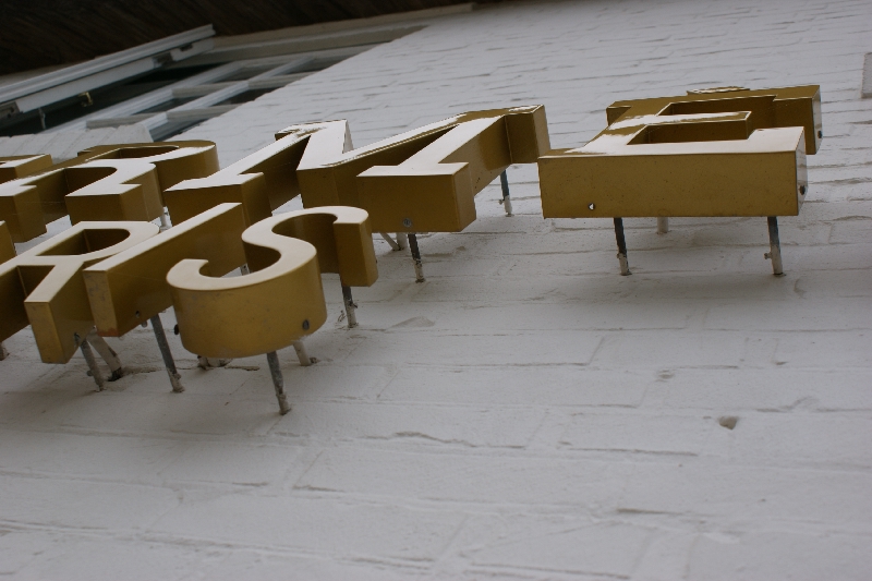

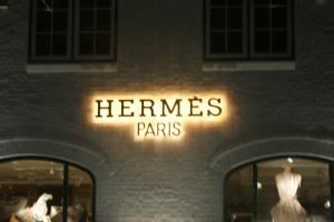

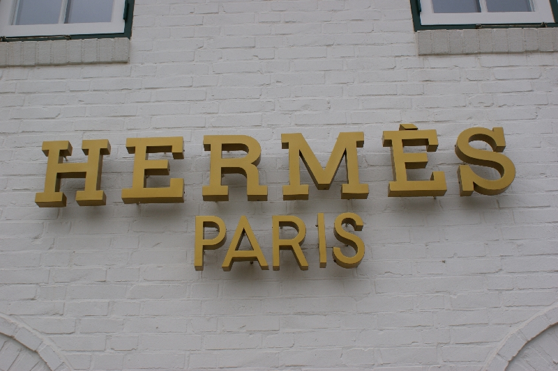

Also eine Spezialfirma braucht man für das Hermesschild meiner Meinung nach nicht, da die Buchstaben selber nicht leuchten, sondern nur der Hintergrund beleuchtet wird.
Wie wäre es mit einem örtlichen Schreiner, Lackierer und Elektriker?
Die Buchstaben in Holz (z.B. MDF) fräsen, dann mit Schwabbellack (Polyestervorgelat) allseitig lackieren, schleifen und polieren.
Rückseite hohl fräsen und vom Elektriker Beleuchtung einbauen lassen.
Kann man natürlich auch alles selber machen, aber ich vermute mal, dass Du das lieber delegieren willst.

"Selber machen" hatte ich auch schon überlegt, ich wäre allerdings so radikal gewesen und hätte es nicht in MDF fräsen, sondern in V4A wasserstrahlen lassen. Einziges Manko wäre, daß ich der Elektrik bei unseren Witterungseinflüssen (Küste, Sturm, Salz) auf Dauer trauen würde. Da ist mir ein erfahrener Anbieter lieber...
