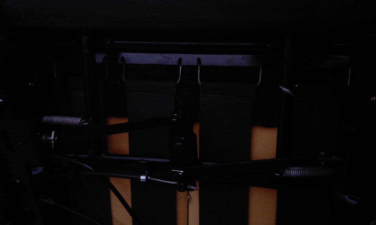

Die Stütze ist links und rechts mit einem Splint befestigt (zumindest an "meinem Anschauungsobjekt")
Bild ist leider recht schlecht geworden ... allerdings kann man einen umgebogenen Splint erkennen (silbern) den anderen Splint hab ich zuvor schon entfernt; sind beide entfernt, lässt sich die Lordosenstütze ganz rausziehen ... die "Rohre" zur Befestigung der Stütze haben jeweils nur 1 Loch - also keine Verstellung; evtl könnte man weitere Löcher bohren ... wenn morgen schönes Wetter ist werd ich mit dem Testarossa fahren und mir die Sitze im Auto nochmal anschauen
