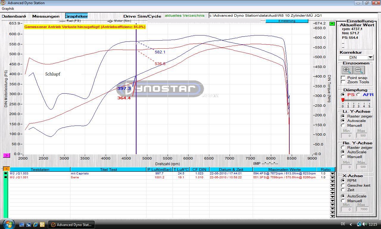

Schau mal in den fred r8 v10 mtm. Da ist ein Leistungsdiagramm von meinem r8 und auch die Leistung des Motors erklaert. Die haben serienmaessig schon mehr als angegeben! Und wie Achim schon sagte, geht er auch schneller..

Das hier zum Thema Leistung - R8 - vorher/nachher mit Capristo-Anlage.
Sag ich ja immer: Es gibt nur einen Godfather of exhaust pipes! :D:-))!
Respekt!
Dass beim V10 fast 50 PS oder 9% Mehrleistung im Auspuff stecken ist schon überraschend. Die dann aber auch "abzurufen" ist eine Meisterleistung.

is der gleiche motor wie im lp. wir haben die kennlinien verglichen, absolut identisch. wie stefan schon sagte der unterschied ist nur elektrik und die steuerung der klappen.
@Achim: Was lese ich denn da auf Deinem Diagramm: 359,9 PS??? :-o
Kann man denn damit zufrieden sein? :wink:
Grüße,
Thomas
Grüße,
Thomas
Thomas ,es sind mit Capristo Anlage 429 PS und damit kann man(n) zufrieden sein :wink::-))!
Die 359.9PS stehen schon bei 3627.6 U/min an O:-)
Edit: ist ein punkt im diagramm der angedeutet wurde. Ist nicht die leistung bei 3627.6 u/min.
