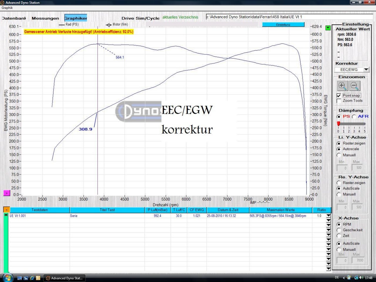

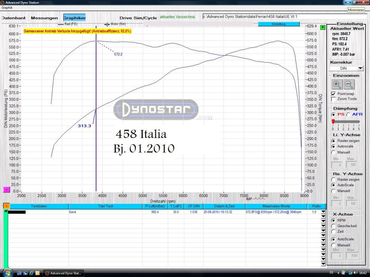

Hallo zusammen,
ich habe mir gedacht dass es interessant ist zu sehen wie sich die Leistung der Motoren sich im laufe der Produktionsjahre verändert, meine Erfahrung ist dass die ersten Fahrzeuge immer die Besten sind, bzw. die meiste Leistung haben, und mit der Zeit schwächer wurden.
so wie einen gemessen wird setzte ich die Diagramme in diesen Thraed rein, so können wir auch die Abweichungen zwischen den Einzelnen Fahrzeuge sehen, ich hoffe Ihr findet die Idee gut.
Habe gestern einen Kunden da gehabt und so bot sich die Gelegenheit einen von den ersten auf dem Prüfstand zu setzen, und tatsächlich...der kann sich sehen lassen 572 PS nach Din und 565 PS nach EEC. genau was Ferrari versprochen hat.:-))!
Gruss Tony
Gruss Tony
Hallo Tony, danke für das Einstellen. Somit eine Bestätigung der Werksangaben. Der GT3 RS hatte ja schon tolle Nm Werte /Liter Hubraum aber der 458 ein Hammer... um so enttäuschender der BMW M3 GTS, BMW sollte das M streichen:oops:

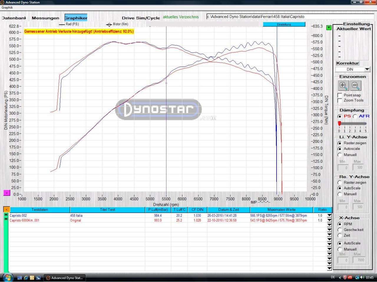

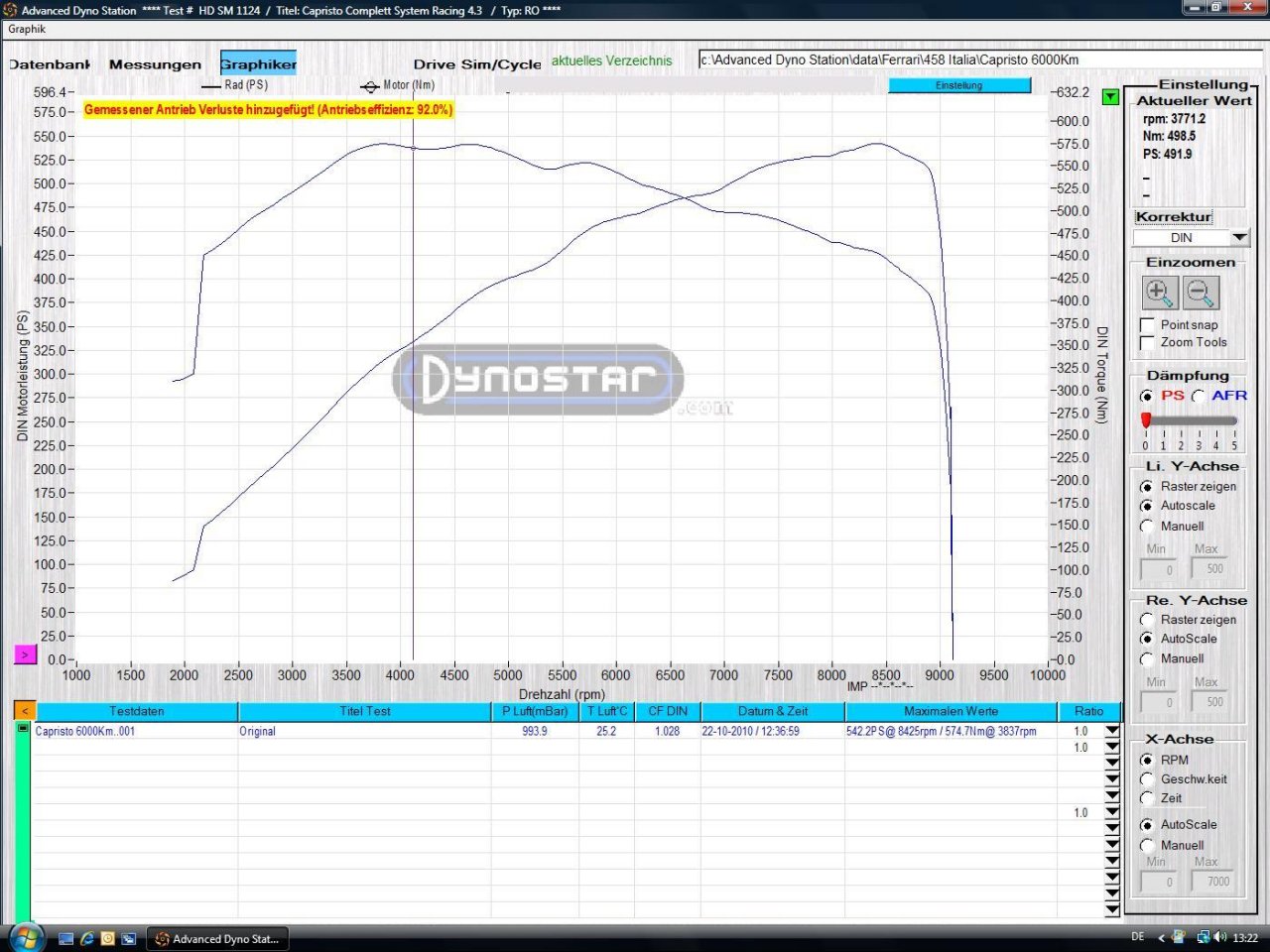

jetzt habe ich was sehr merkwürdiges.... letzten Freitag habe ich meinen 458 auf dem Prüfstand gesetzt.....der hatte 542 PS und die volle Nm. sogar mehr.
den hatte ich aber mit ca. 800 Km. drauf gestellt....und hatte ca. 560 PS, jetzt nach 6000 Km. hat er 542 PS ???? der wird wohl bei der rückrufs Aktion keine Softwareaktualisierung bekommen haben...oder doch????
Können 3% Abweichung nicht einfach aus Messungenauigkeiten resultieren?
  • Mitglieder
der untere Drehzahl Bereich ist geblieben, auch der Drehmoment ist ist geblieben, ab ca. 5000 Rpm hat er weniger.
Tony
Redest du jetzt nur von einem Auto oder von zwei? Wieviele 458 wurden denn schon gemessen?
  • Mitglieder
Ich habe einen 458er gemessen mit ca.28000 Km. was einen Vorführfahrzeug war, hatte 572 Din PS, davor hatte ich vor ca. 4 Monate meinen gemessen und hatte ca. 560 ( der Wagen hatte gerade 800 km.), vor ca. 4 Wochen musste meinen zu vertragshändler wegen eine Rückrufaktion, nun messe ich den wagen nochmal und hat 542 PS. ich hoffe nicht dass der Wagen eine andere Software bekommen hat.
Tony
Hmm, aber wie sonst erklärt sich die Minderleistung von 18 Ps?
Was war denn der Grund der Rückrufaktion? Vielleicht die "brennbare" Hitzedämmung oder gab es noch andere kleinere Wehwehchen ...
  • Mitglieder
mir wurde was von vordere und hintere Radkästen erzälht.......ich werde mal nachforschen ob sie auch in der Spitzenleistung etwas gedrosselt werden.
Tony
  • Mitglieder
das ist ein und das gleiche Fahrzeug.
wor er noch ca. 800 Km. hatte und jetz nach dem Rückruf.
lasse dich nicht von den Wellen irritieren da waren die messungen ungefiltert.
achte mal auf das Drehmomentn, ist unverändert, bis ca. 5000 Rpm hat sich nichts geändert, aber danach wird die Kurve flacher.

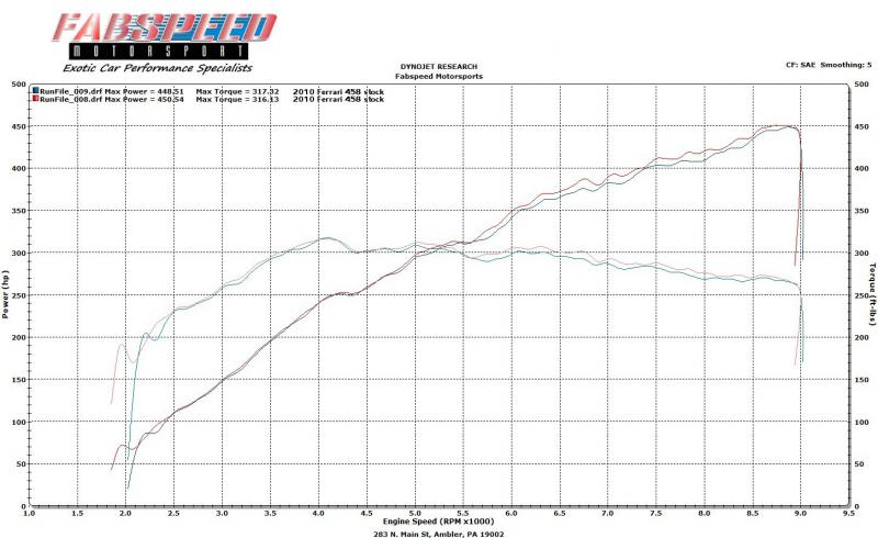

In den USA hat die Konkurrenz auch gerade einen 458er gemessen: 450 PS an der Hinterachse, was ja bei Verlusten von 15...max. 20% gerade mal eine Leistung von 520...540 PS ist.
Der Händler war auch etwas entäuscht und ratlos.:???:
Hier das Diagramm:
