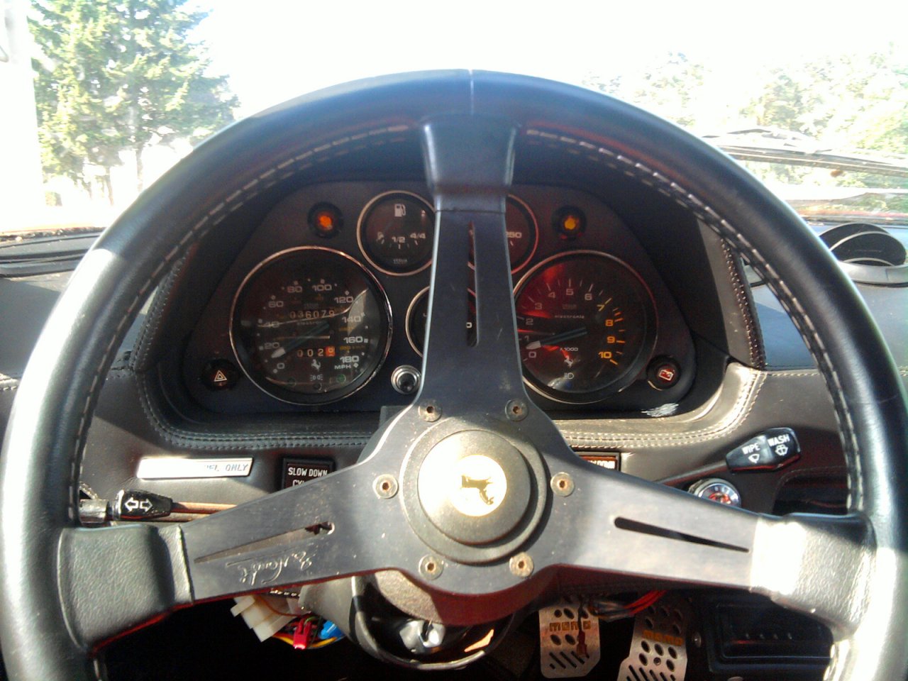

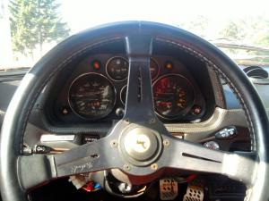

Ich habe erst letzte Woche in solch einem 1984er US-308 gesessen und mir sind die "Slow-Down" Lampen/Anzeigen extrem aufgefallen.
Was die in den (oder für die) Staaten nicht alles so gebastelt haben. Und jetzt kann man den ganzen Kram scheinbar wieder rausrupfen.
Auch diese furchtbaren eckigen Blinker vorne und hinten. Grausam! :-(((°
So eine US-Version ist dann also, nachdem was ich hier so lese, ein fast "unverkäufliches" Auto bzw. eines von dem man besser die Finger läßt!?
Hier mal das Bild vom Cockpit:
