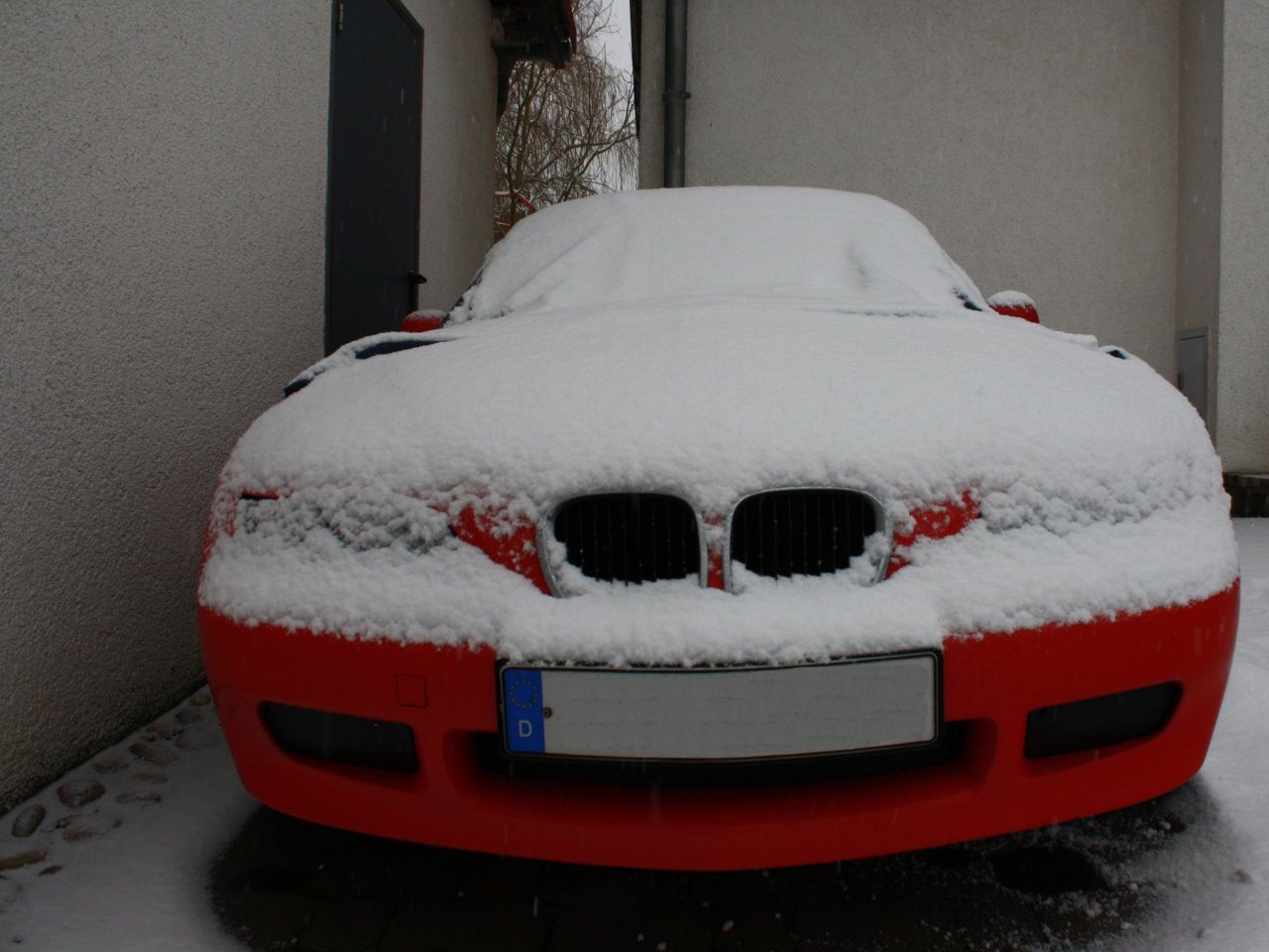

Ergebnis des heutigen Tages: Mein ZZZ hat kein Sperrdiff., schade. Aber driften im Schnee macht Spaß :-)

Dank viel Schnee in dieser Wintersaison hatte ich ausgieb Zeit den ZZZ im Schnee zu testen. Mein Fazit, es geht, man kann den Z3 auch im Schnee fahren. Allerdings sollte man immer Wach sein, und auch beim Kauf der Winterreifen nicht am Geld sparen. Was ich gemerkt habe, ist das ein Sperrdiff. fehlt. Ein paar mal ging (gerade Bergauf) im 3. Gang ein Rad durch, kurz drauf hat die andere Seite mitgezogen. Da macht man ungewollte große Schlenker die, wenn es schlecht läuft, im Graben enden.
Was ich positiv bemerkt habe, bei geschlossener Schneedecke kann man im 1-Gang mit dem Gasfuß das Heck sehr fein einlenken lassen, z.B. 90° um die Ecke, kein Problem :-). Am Nürburgring konnte ich dann auch endlich mal probieren wie schwer oder leicht es ist im Kreis zu driften. Ganz ehrlich, im 1-2 Gang um nen kleinen Kreisel zu rutschen, das hat man nach 15-20 Runden raus, wie man es anstellen muss um 1A durch zu kommen. Jedoch gibt es am Ring auch einen Kreisel mit einem Durchmesser von rund 70m. Nach ein paar hoffnungslosen Versuchen habe ich es aufgegeben eine komplette Runden zu driften, dafür fehlt ihm am Ende zwei Sachen, ein Sperrdiff und LEISTUNG :-). Sonst macht das Querfahren einen Heiden Spaß, gerade auf einer geschlossenen Schneedecke geht es ja nicht so aufs Material wie auf Aspalt oder Schotter.
