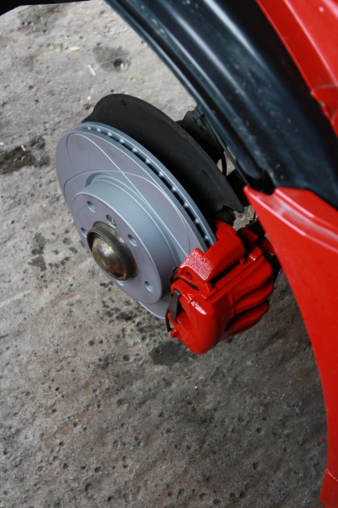

So, nachdem am Mittwoch Abend bis 23 Uhr an den Sättel gearbeitet wurde (neue Dichtungen, neue Lagerbuchsen) waren die Sättel fertig zum Einbau.
Heute morgen angefangen. Es ist ganz einfaches Plug-and-Play, alte Scheibe mit Sättel und Träger runter. neue Scheibe drauf, neue Träger montieren und zum Schluss Sattel drauf. :). Dann noch die schönen neue Stahlflex Leitung angeschlossen. Fertig. Fast wie bei Peter Fox "Alles neu" :).
Natürlich sieht das ganze jetzt echt recht gut aus :). Wie ein richtiger Sportwagen O:-).
Was hat der Spaß mich jetzt gekostet?
Sättel+Träger (vom Verwerter): 60€
Bremsbeläge (EBC RedStuff): 100€
Bremsscheibe (ATE Powerdisc): 120€
Stahlflexbremsleitung (Evolity): 79€
Bremsflüssigkeit EBC 307: 15€
Rep.Satz. für Sättel (Dichtungen)+Führungsbuchsen: 43€
40kg Strahlgut: 13€
Bremssattelfarbe: 10€
Macht unterm Strich: 440€ O:-)
Für die Rennstrecke habe ich jetzt auch ne nette Lösung in Sachen Reifen, ein Bekannter hat mir umsonst seine S1 EVO's in meiner passenden Größe überlassen :). 2-3mm Restprofil sollten reichen für den HHR Trackday, da muss ich wenigsten nicht meine neuen Reifen runter schrubben.
Mein nächsten Projekt sind 4-Punkt Gurte. Dafür muss jedoch erst einmal die passend Befestigung existieren. Da ich keine Überrollbügel habe (und nachrüsten auch leider nicht möglich ist) muss ich da was selber konstruieren. Aktuell ist es in der Berechnungsphase, mein liebes SolidWorks sagt mir schon in der Anfangsphase das alles eigentlich dufte ist. :). Jetzt muss ich nur noch per Hand die Schweißnähte und Schrauben berechnen :).
Im Anhang ein Bild von der neuen Bremse :).
So, am Samstag war der Hockenheim Trackday des DSK. Die Bremse hat einwandfrei funktioniert, zu keine Zeitpunkt hat sie auch nur angefangen zu mucken, so gefällt mir das. :) Das Geld war gut angelegt.
