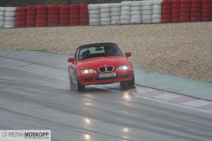

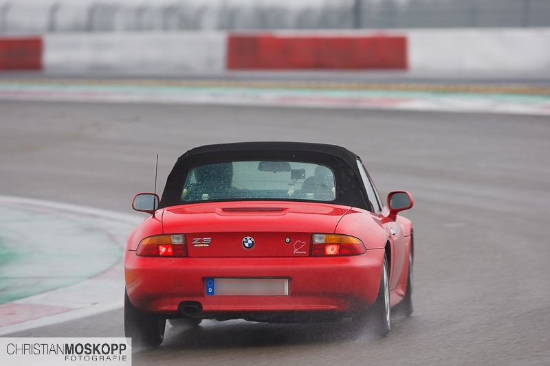

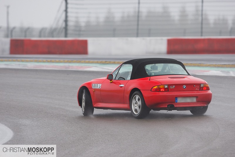

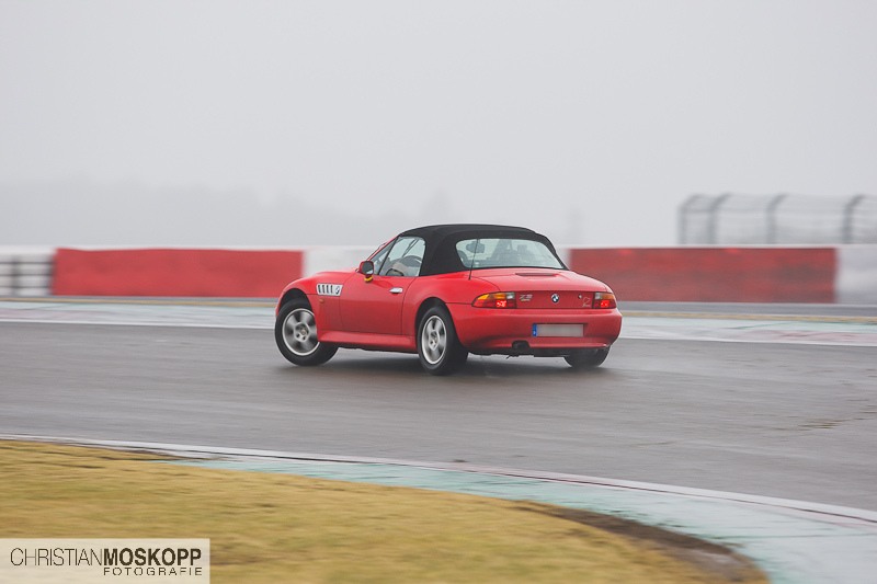

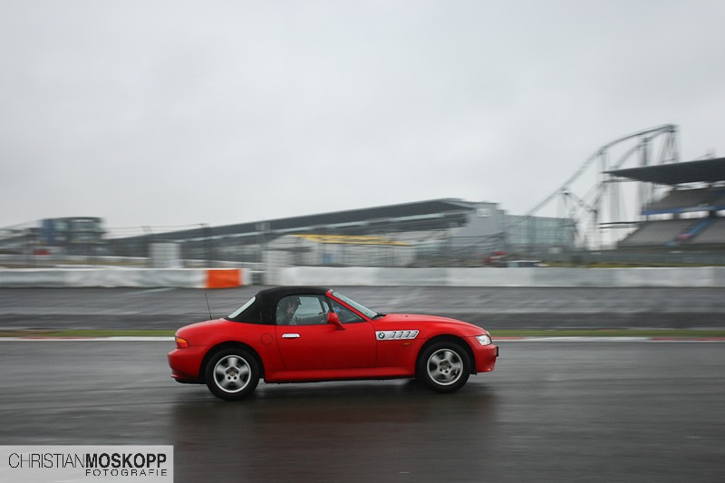

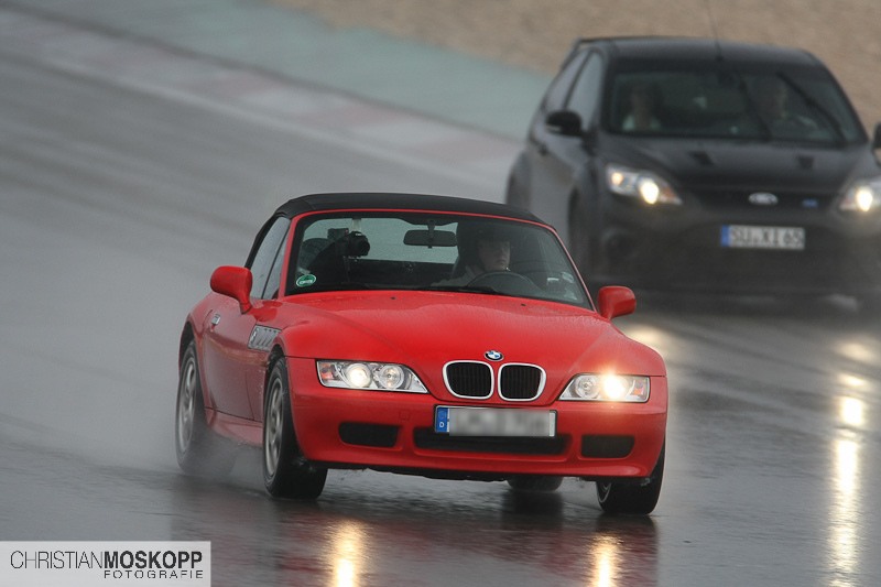

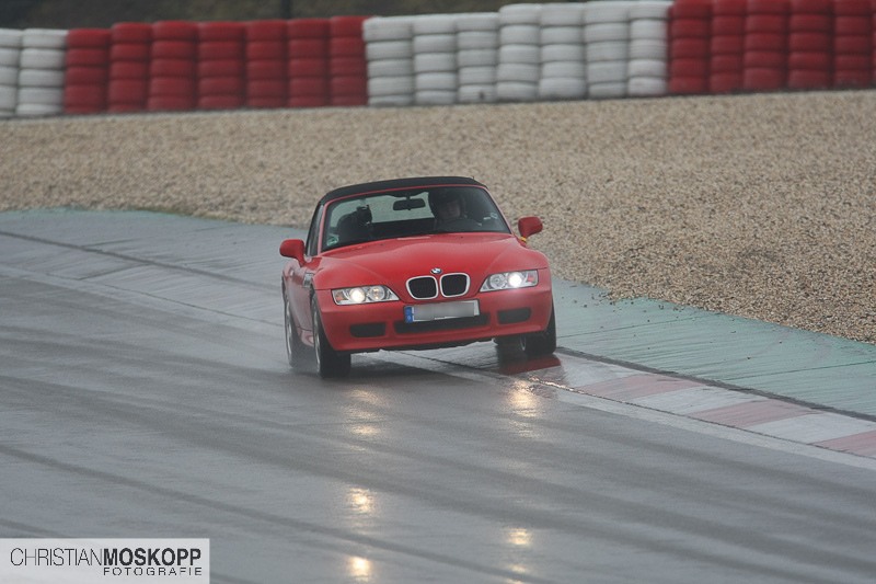

So Ende Februar war der nun der Trackday, einen Tag GP Strecke Nürburgring, es hat geregnet ohne Ende, die Bremse hielt (aber nur wegen gutem Hauswirtschaften mit dem Wärmehaushalt), und quer fahren, die 7 Jahre alten Winterreifen waren bei dem Regen natürlich suboptimal für Top Rundenzeiten (die eh nicht das Ziel waren) aber für ein paar tolle Querfahraktionen :), wer mir vor einem Jahr noch gesagt hätte das mein ZZZ im 3. Gang quer geht, dem hätte ich nen Vogel gezeigt. :D
Ab ca. 5:25min sieht man mal wie das dann aussah :D, von außen sieht das noch mal eine Nummer schicker aus :D

So,
hier gibts Bilder von der ganzen Aktion ;) sogar vom Querfahren.
