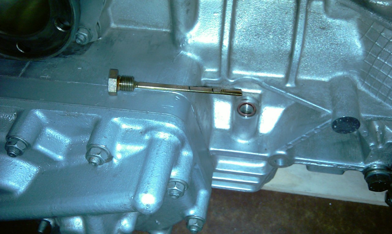

Irgendwo am Diff.-Getriebeblock unterhalb der Antriebswellenflansche in Richtung Kupplungskorb muss ein Stab zur Kontrolle von Getriebe und Differentialöl sein.

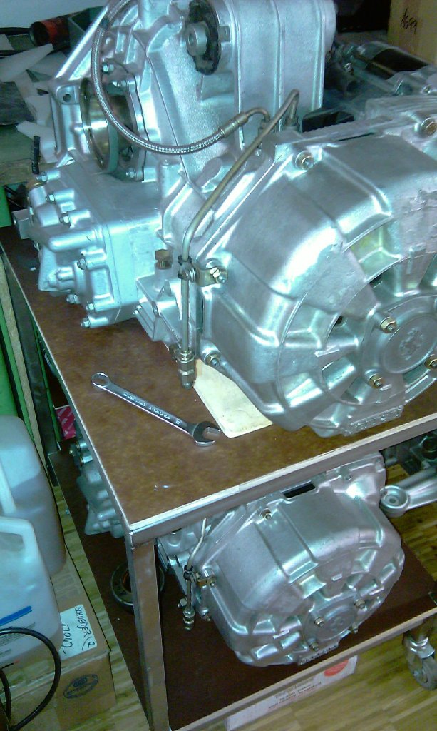

So ist es, hab kurz 2 Bilder gemacht, sollte eigentlich nicht zu schwer sein. Falls das Getriebeöl nicht nachgefüllt, sondern gewechselt wird, das Sieb nicht vergesen zu reinigen.
super Fotos Danke,habe zwar den halben Vormittag gebraucht um die blöde Schraube Schraube aufzubekommen ist nun aber alles ok.
Vielen Dank nochmal.
