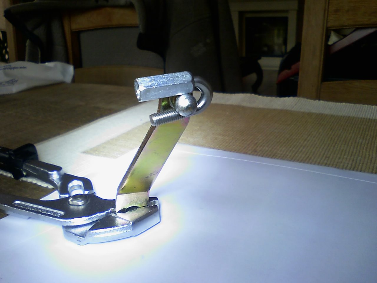

Wie ich schon beschrieben hatte, ist die Verbindung zwischen der Kugel auf dem Gaspedalhebel und der Pfanne, an dem der Seilzug angeschraubt ist, sehr unglücklich da die Konstruktion extrem hohe Reibungswiderstände hat und sich Schmutz etc. in die Zwischenräume festsetzen kann. Das führt dann mit der Zeit dazu, dass das Gelenk sehr schwergängig wird.
Leider wurde diese Konstruktion auch für den 355er beibehalten, so dass ich da nix besseres in der Ersatzteilkiste finden konnte.:(

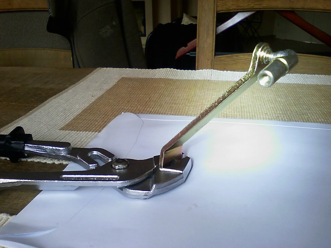

Dann habe ich das hier gebastelt:

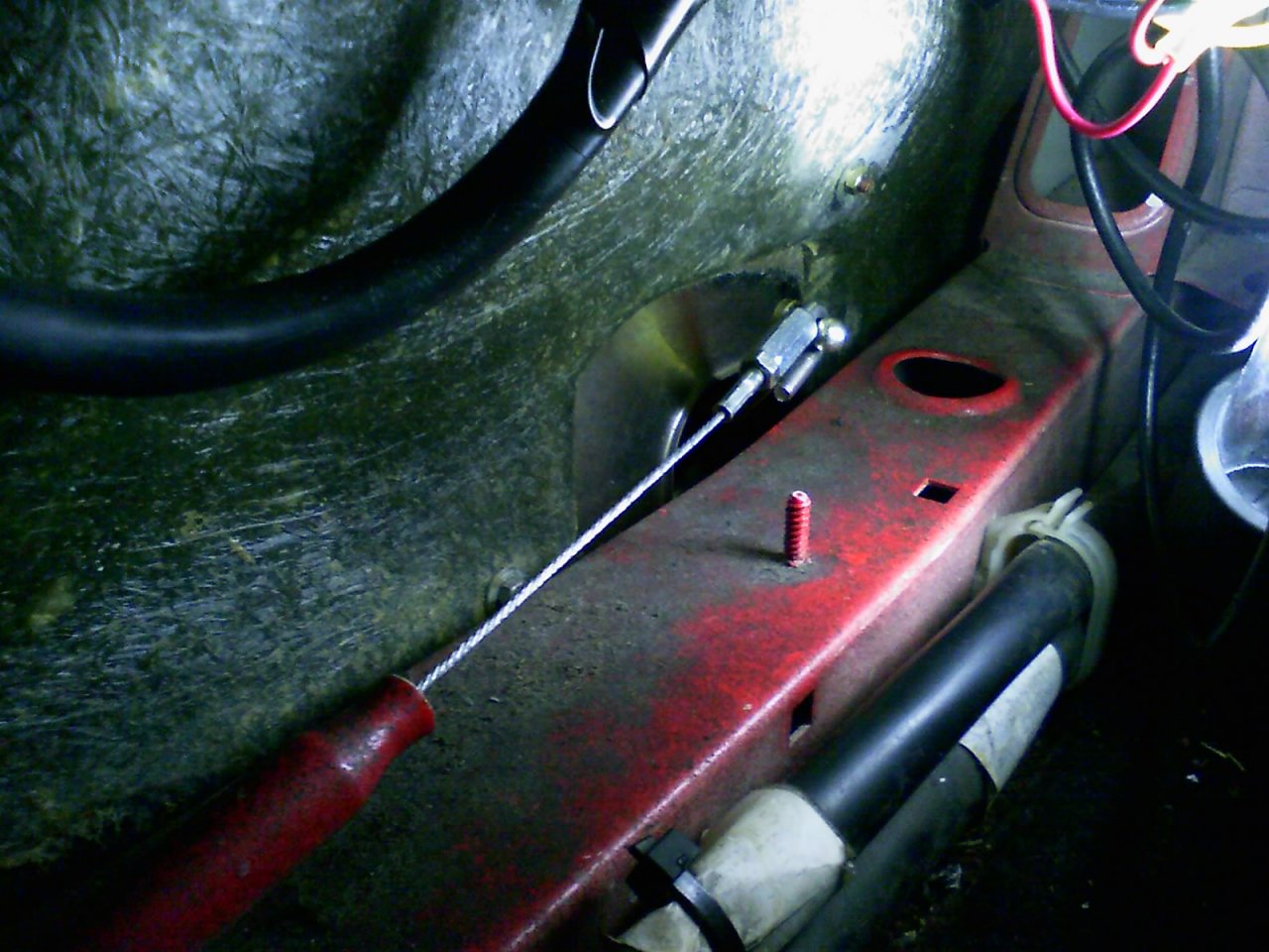

Die neue Anlenkung besteht aus einer Seilklemme aus 5 mm Edelstahl. Auf das eine der beiden Gewinde habe ich eine passende 5 mm Verlängerungsmutter aufgeschraubt und mit Schraubensicherungslack gesichert. Darin habe ich dann den Seilzug eingeschraubt und auch mit Lack gesichert. Das ganze passte so genau auf den Gaspedalhebel, dass es genügend leichtgängig ist, aber trotzdem nicht herunter rutschen kann. Am Ende des Seilzuges im Motorraum kann man den Zug im übrigen über Mutter und Kontermutter so schön stramm einstellen, dass kaum ein Millimeter Spiel ist.
Und eingebaut sieht das dann so aus:
Nach einer Probefahrt war ich restlos begeistert.
Da klemmt nix mehr, da ruckelt nix mehr beim Gasgeben oder Gaswegnehmen, alles sehr leichtgängig und ein völlig neues Fahrgefühl.:-))!
