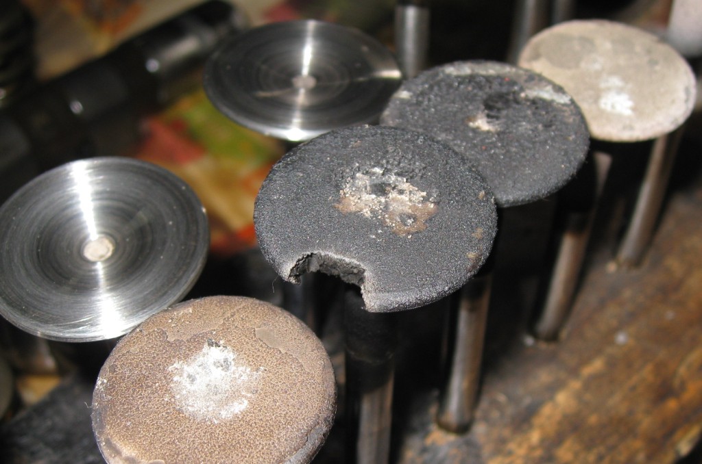

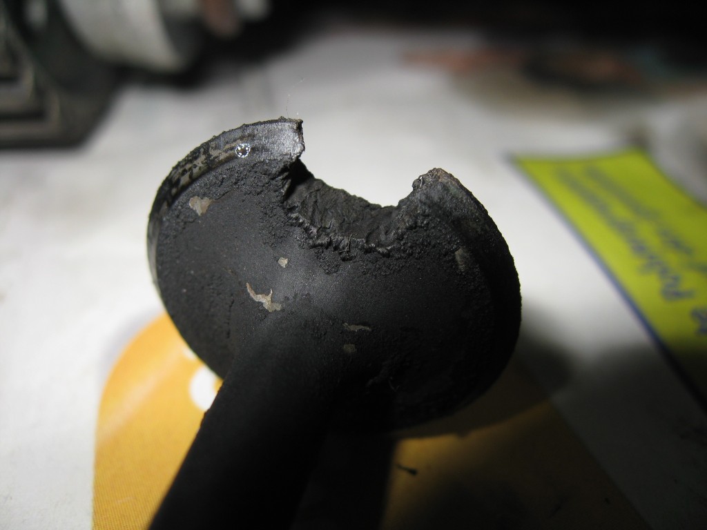

Wegen dem verbrannten Auslassventil möchte ich hier alle warnen, die 600-Zeller Kat's (wie die Originalen) drin haben und damit gelegentlich auf die Rennstrecke gehen und es richtig krachen lassen, so wie ich 2 Tage auf'm Hockenheimring im März dieses Jahr! (Lizenztraining)
(Ich hatte neue Kat's reingemacht (von kat-direkt.de), da die originalen hinüber waren, resp. leere Hüllen!)
Dies und vermutlich eine sporadisch aussetzende Zündspule haben mit hoher Wahrscheinlichkeit das verbrannte Auslassventil zur Folge, welches mir eine kostspielige (!) Reparatur oder Revision eingebrockt hat.
=> Im Anhang seht Ihr 2 Fotos vom verbrannten Ventil. Da dies anderen Auslassventile auch nicht mehr so toll waren - ein 2. war ebenfalls angeschmorrt, die anderen etwas weiss und braun angelaufen - haben wir alle vom Auslass ersetzt, also 16 Stück.
(Übrigens bei Eurospares.co.uk bestellt für 32.-GBP/Stk., bei Ferrari in der Schweiz hätte ich für ein Ventil sagenhafte 400.-CHF (~285.-€) bezahlt, nebst dem ebenfalls überteuerten Motor-Dichtsatz für 3200.-CHF!! (bei Eurospares für knapp 420.-CHF zu haben!)
Nun, ich konnte damit noch fahren, bin vom Hockenheim nach Hause geruckelt, ca. 300km, und habe ihn noch zum Mechaniker gefahren - mit Ruckeln und Stottern in den unteren Drehzahlen... was ja niemand verwundert, oder? :oops:
Als Nächstes werde ich die leeren Hüllen der Kat's bei einem Spezi mit 200 Zeller-Metallwaben einschweissen lassen, damit erfüllt man die Abgaswerte und die Kats sind genügend offen.
:D Das kommt mir soooooooo bekannt vor. Genau das gleiche hatte ich auch, aber es lag mit Sicherheit am zu geringen Ventilspiel! Stell es am besten auf 0,05mm größer ein. Meine Originalkats habe ich durch 200 Zeller Metallkats ersetzt, universal Metallkats gekauft und eingeschweißt. Bis jetzt alles super und keine Probleme.
Ventilspiel ist das wichtigste beim 348 Motor.
Hier der Link
http://www.carpassion.com/ferrari-308-328-348/26316-348-laeuft-sack-nuesse-2.html
Lass auf alle Fälle den Kopf abdrücken! Meiner hat damals vermutlich einen Hau weg bekommen und musste dann später erneuert werden!
...das ist ja interessant! Danke für Deinen Hinweis und Link - es sieht so aus wie es bei mir war.
Aber bei mir lag es nicht am zu wenig Ventilspiel, es war eher zu viel Spiel, ich hätte das Ventilspiel eh gerade machen müssen.
Ich mach es nicht selber, da vertraue ich meinem Mechaniker, der hat schon viele 348 gemacht, ein solcher Schaden war der Erste. Weiss von einem seiner Kunden, der hat über 200tkm (!) auf seinem 348, aber kaum Rennstrecke gefahren, der hatte nie Probleme mit Motor oder Ventilen und auch ein weiterer Kunde mit einem 348 Challenge nicht. Auch Mondial T-Fahrer haben sich erstaunt gezeigt über den Schaden, und bei der offiziellen Ferrari-Werkstatt/Händler Nähe Zürich (nenne keine Namen) kennt man ähnliche Schäden höchstens von der damaligen Challenge-Serie, nicht aber bei Strassenfahrzeugen...
Nun, ich habe beide Köpfe aufwändig (und kostspielig) bei einem versierten Zylinderscheifer bearbeiten lassen, da etwa die Hälfte der Ventilführungen das maximale zulässige Spiel (laut Werkstatthandbuch) überschritten hatten. Nebst Ersetzen aller Ventilführungen hat er mir auch die Zylinderköpfe Plan geschliffen und einige Zehntel abgetragen. Die neuen Ventilführungen sind kürzer als die Originalen und stehen nun im Ansaugtrakt nicht mehr "im Wege" . Ausserdem sind die Führungen aus aktuellem und hochwertigem Material, was damals noch nicht Stand der Technik war. Sie müssten nun nicht so schnell "ausleihern", also ich meine das Erreichen des Mindestmasses.
Die Ventile schliessen nun so dicht, dass von der Rinnflüssigkeit gar nix mehr durchgeht, dies haben wir danach gleich mal getestet. Weil, du kriegst auch relativ viel Kompression hin, wenn Brennsprit durchkriecht...
Aber ich hoffe, dass die Tipps und Erfahrungen von mir und "tollewurst" anderen 348- oder Mondial T-Fahrern präventiv helfen können. Ihr könnt Euch ja vorstellen, der ganze Spass ist etwas kostspielig!!
Ist der Kopf abgedrückt worden? Ob da Brennspiritus durchläuft oder nix heißt nichts! Ob alles Tutti ist siehst du wenn du einen Druckverlust beim neu montierten Motor machst, der sollte dann unter 5% liegen. Und einige Zehntel runterschleifen geht bei den Köpfen gar nicht, nach 3/10 ist Schluss mit schleifen. Die Ventilführungen kürzen ist auch totaler Quatsch, dann hat das Ventil noch weniger Fläche über die es die Hitze abgeben kann.
Wenn das Ventilspiel zu groß ist kann normalerweise auch ein Ventil nicht so durchbrennen. So viele ungeklärte Fragen. Du solltest etwas genauer nachhaken und nicht alles schlucken was man Dir so erzählt! Mein Motor war danach noch zwei mal auseinander wegen Kühlwasser im Brennraum und beim zweiten mal wegen Kühlwasser im Öl und Abgastrakt. Ein Microriss im Kopf vom Wasserkanal zum Auslassventilsitz und zum Ölkanal. Selbst auf den Röntgenbildern war nix zu sehen. Beim dritten Mal hab ich den Motor selbst zerlegt und den Kopf von Dankmeyer Motoren abdrücken lassen, und siehe da die haben den Riss gefunden was andere vorher nicht geschafft haben. Die haben dann auch den neuen Kopf montiert und seid dem ist alles gut.
