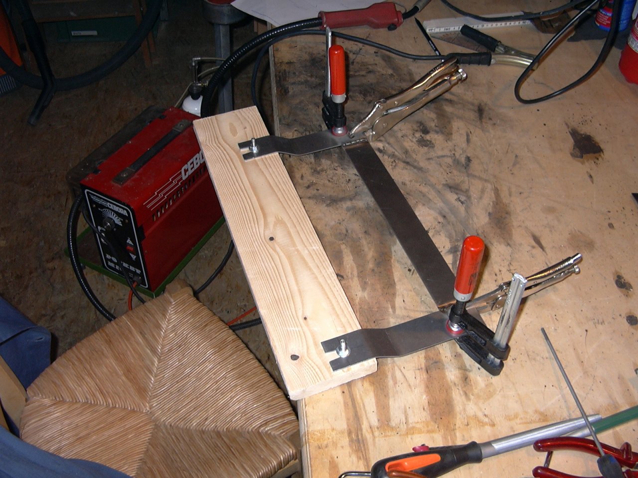

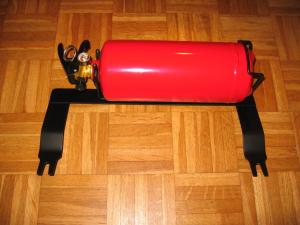

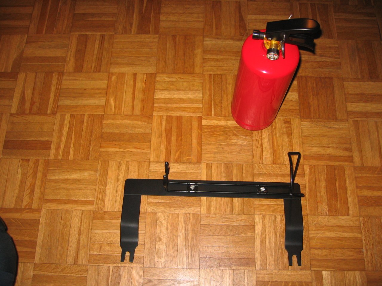

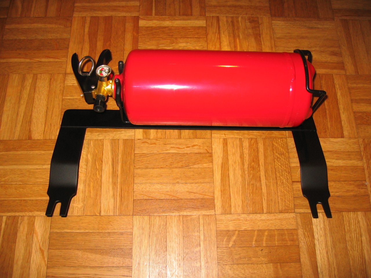

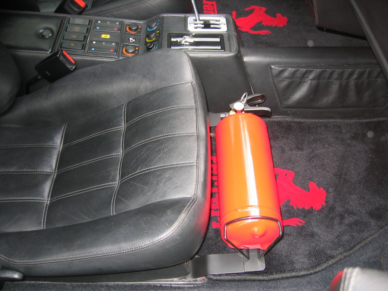

Ich hab mir diesen Winter diese Halterung zusammengebrutzelt:
http://www.tradetutor.com/raceprep/
Passt gut und liess sich einfach unter die vorderen Bolzen des Sitzes schieben. Einziges Problem jetzt, da der Löscher recht schwer ist (2kg) und keinen Bodenkontakt hat, schwingt das Ganze recht heftig und ich muss etwas unterlegen.
Der Löscher übrigens ist ein Pulverlöscher von Ikea - hab ihm einfach die Haut abgezogen, ging ganz leicht.

Hallo Gerald, hallo Gian Franco,
danke für eure Antworten. Ist beides sehr hilfreich. Geralds Vorschlag mit hinter dem Beifahrersitz find ich gut, weil dann kein Platz verloren geht. Nachteilig: es müssen bestimmt Befestigungslöcher in die Schottwand zu Motorraum gebohrt werden, da bin ich nicht so sicher, wo ich da bohren kann, ohne dahinter was kaputt zu machen.
Gian Franco, deine Idee ist super, weil du vorhandene Befestigungen nutzt. Nachteilig dabei find ich, daß der Beifahrer quasi auf einem Feuerlöscher sitzt. Ist das nicht zu unbequem?
Naja, wenn es nicht die kleinen Frauen wären, die die Männer am Boden halten, würde ich sagen: Meine Beifahrerinnen haben laaange Beine ;-)
Nein, im Ernst - mich hats beim Probesitzen nicht gestört...
