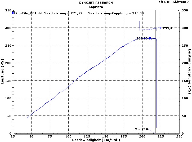

@Capristo Exhaust Okey, die verbesserte Technik ist natürlich ein Argument und mit dem richtigen Auspuff kommt da noch mehr raus :D Deine habe ich mir auf deiner Internetseite schon angeschaut, was haben die denn so gebracht an mehrleistung?
Drei änderungen werden mir wichtig sein bei einem Originalen 348er, Felgen,Fahrwerk und der Auspuff...dann ist er für mich perfekt. :-))!
  • Mitglieder
ich denke Fahrwerkt ist einen MUSS wenn es was vernünfitiges gibt.
was Anlage anbetrifft haben schonmal einen gemessen allerdings nach dem umbau und hatte ca.300PS also die volle Leistung
was Felgen anbetrifft würde ich die vom 355er, da gibt es soga Ferrari´s Segen dafür, ich hatte die vom 512TR drauf.
Tony
:D:-))!Gute Wahl Tony, wie immer , ich hab auch die vom 512tr drauf, dazu noch Spurvedrbreiterungen 40mm links & 40mm rechts ( hinten) und front 10mm aquf jeder Seite, dass Teil liegt wie ein Brett:D macht einfach nur Spass, ist zwar ein alter Ferri, aber einer der noch den Mann fordert, ich finde fuer sein Alter ist er ein tolles Auto und der Motor mit ein paar Upgrades (CAPRISTO TWIN SOUND, Sportluftfilter, Eproms angepasst auf alles) immer noch UP-TO-DATE!..(aber ich bin ja sowieso 348er versaut, also nur meine Meinung..)O:-)Gruss Franco
