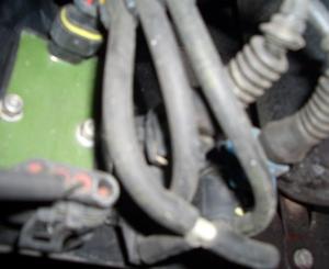

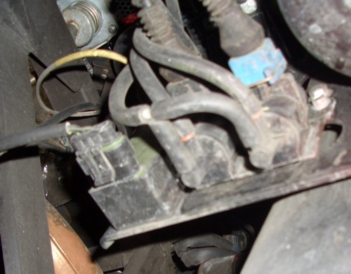

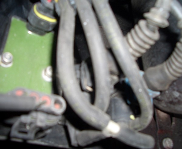

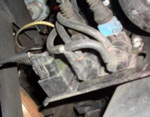

Hallo zusammen, nach langem hin und her möchte ich jetzt die Auspuffklappe per Schalter betätigen (auf/zu).
Da ich im Forum nicht fündig wurde, folgt jetzt der Aufruf zur Hilfe :-)
Also meine Frag ist nun welches Kabel steuert die Klappe bzw. das nötige Magnetventil.
Mit welcher Spannung plus oder mins wird das Ventil angesteuert?
Habe schonmal Bilder vom Ventil angehängt.
Danke schonmal für eure Tipps.

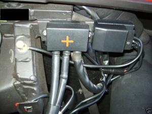

Am linken Magnetventil = schwarzer Stecker wird die Klappensteuerung dazwischen gesteckt. Der rest ist auf angehängtem Bild sehr gut zu erkennen.
hy danke für das schnelle Feedback.
Ich möchte jedoch keine Klappensteuerung dazwischen, sondern einen Schalter für Klappe auf und zu einbauen.
Dieser sollte nur den Impuls schalten, welcher das Magnetventil steuert.
